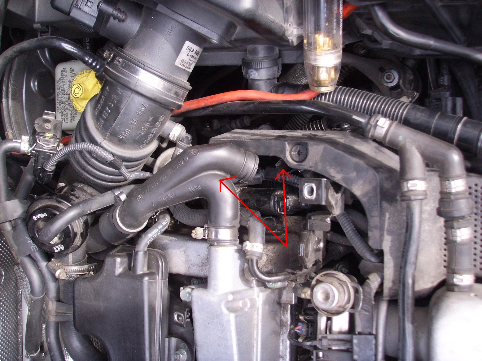

Ach ja dann hab ich grad noch 2 verböselte Schläuche gefunden (Bild im Anhang) Weiss jemand grad zufällig was die kosten?? Und eventuell die Teilenummern?

zu den schläuchen kann ich dir wenig sagen ,in meinem siehts etwas anders aus, frag den freundlichen ,der sollte das wissen…

Schläuche sind mittlerweile ersetzt. Haben 80 Euro gekostet.
