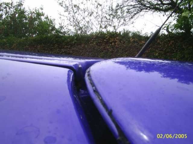

mein A3 rostet leider auch am Dachpfalz

" Das Dach und der Dachholm sind laserverschweißt und pulverbeschichtet dann kommt der Lack drauf.Anschließend kommt die Dachleiste (rechts u. links) drauf und dabei kann es zu beschädigungen des Lackes und der Pulverbeschichtung kommen da diese noch nicht völlig ausgehärtet sind. Und dadurch das ständig Wasser in der Rille ist und auch schlecht raus kommt fängt der Wagen da an zu blühen".

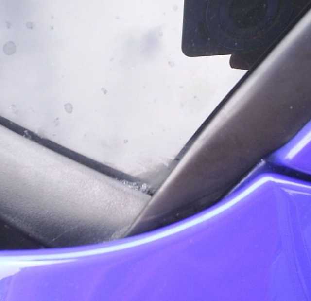

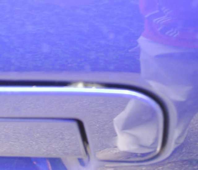

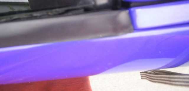

fazit: das auto ist sau dreckig,überall wasserflecken und reste von politur, das dichtungsgummi der frontscheibe sitzt jetzt 0,5cm höher, die fahrertürer macht seltsame geräusche, diese rinne zwischen dach und holm steht in der mitte und am ende nach oben. eine schei**** arbeit haben die abgeliefert, unter dem motto „wir verdienen nix da, was solls“ :motz: steh da montag gleich auf der matte. für alle zur warnung es war VW/Audi in Gemering. Also im Kulanzfall NICHT dort lackiere lassen. braucht jemand fotos?

so hier sind mal ein paar bilder, die flecken kann man recht gut erkennen die ziehen sich übers ganze auto.
