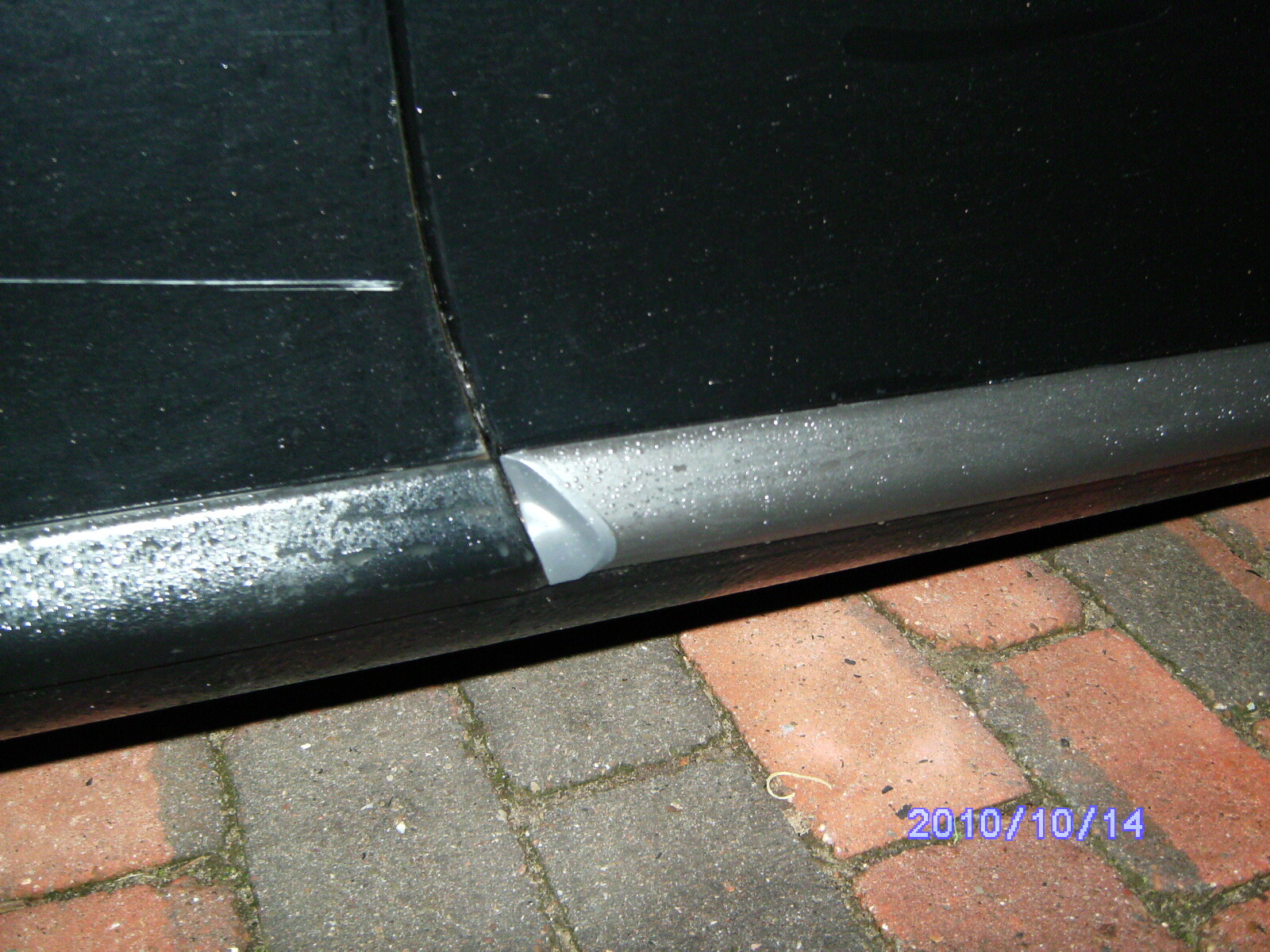

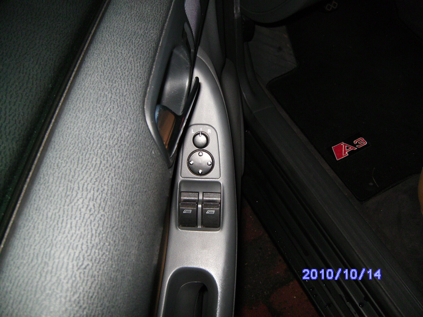

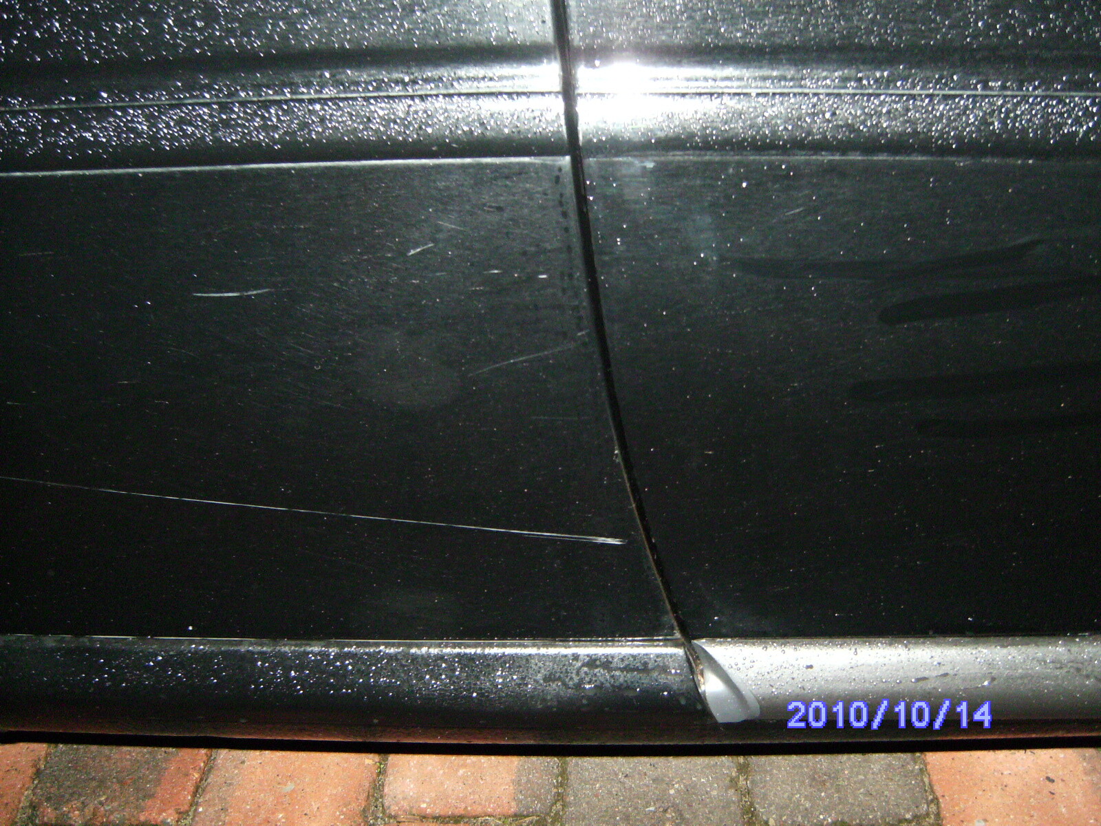

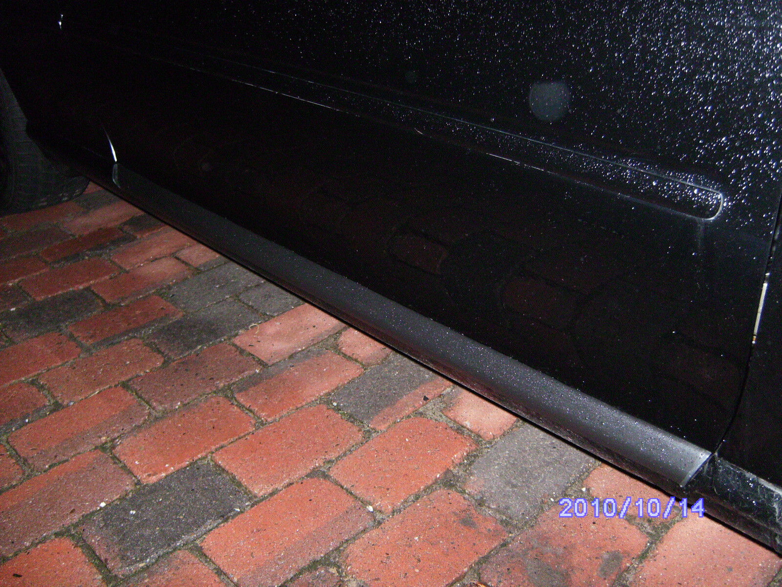

So meiner war nun auch hin um den nervigen Türrost wegzubekommen, habe ihn heute wieder bekommen.
UND BIN OHNE ENDE SAUER[i][/i]
Ich fange mal von aussen an, ob die Farbe passt kann ich noch nicht genau sagen da es ja zurzeit dunkel ist und es regnet aber es gibt trotzdem ohne ende zu meckern, werde da auch morgen sofort anrufen, will nur mal eben eure Meinung hören.
Ach wisst ihr was?! ich stell einfach ein paar Bilder rein und dann dann seht ihr sofort was ich meine. Nur eben als kleine Vorbereitung:
-Leisten in falscher Farbe
-Merkwürdige Abschlussleisten
-Türgriff steht ab
-Auf Bild nicht zu sehen aber die Beleuchtung für die elektr Spiegel Verstellung ist ohne Funktion
Ich bin stinksauer!!!1
Hier die Bilder
@JosephvonAramathea
Würde vorschlagen Du redest nochmal höflich mit den Typen welche die Arbeit ausgeführt haben. Den Türgriff und die Beleuchtung auf alle Fälle nachbessern lassen. Bei der unteren Türleiste würde ich vermuten die Abschlüsse sind an der verkehrten Stelle oder sie ist sogar verkehrtrum montiert worden. Der abgeschrägte Teil sollte wohl nach vorne Richtung Frontkotflügel…
Hundertprozentig wird die Farbe der Plastikleiste nie passen, bedenke das Alter deines Fahrzeugs. Allerdings so extrem wie auf dem Foto sollte das auch nicht sein (kann aber auch das Foto etwas täuschen).
Wie passt denn die Farbe? Wo wurde genau lackiert (untere Türhälfte?). Bei Audi? Musste zugezahlt werden?
Hab auch schon überlegt ob die Leisten falsch herum montiert wurden werde da morgen auf jedenfall nochmal aufschlagen, der untere Teil der Tür wurde lackiert, bekanntes Problem Rost an den Türkanten unten. Muss 30% von den Kosten zahlen, den Rest macht Audi auf Kulanz.
War damit zu einem Audihändler.
Das die Leisten nicht 100% farblich passen ist mir klar aber die Leisten sind Grau und die alten sind defenitiv schwarz.
Ich mein, so unfähig kann man doch nicht sein oder???
Ja, das würde ich auch meinen.
