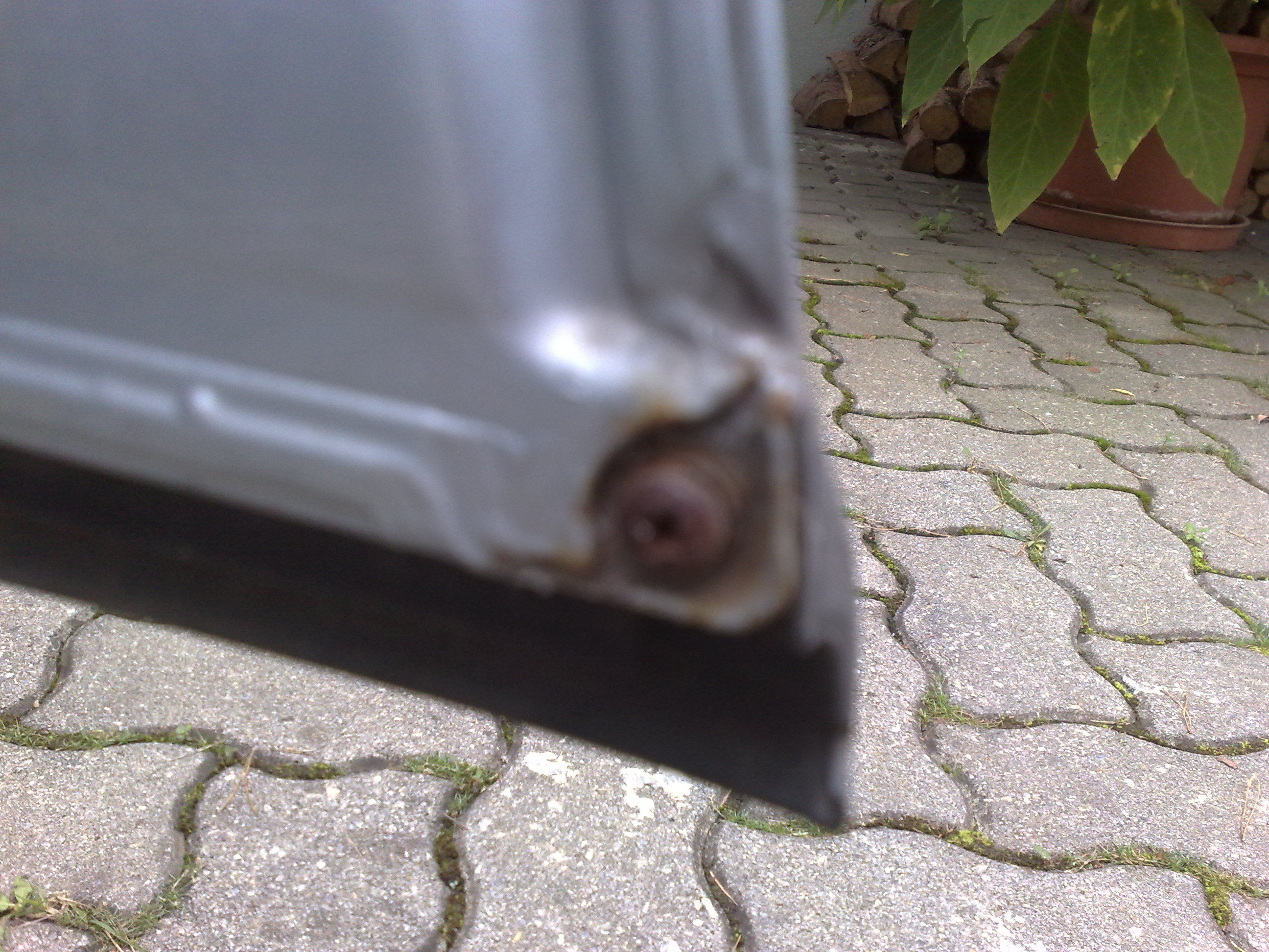

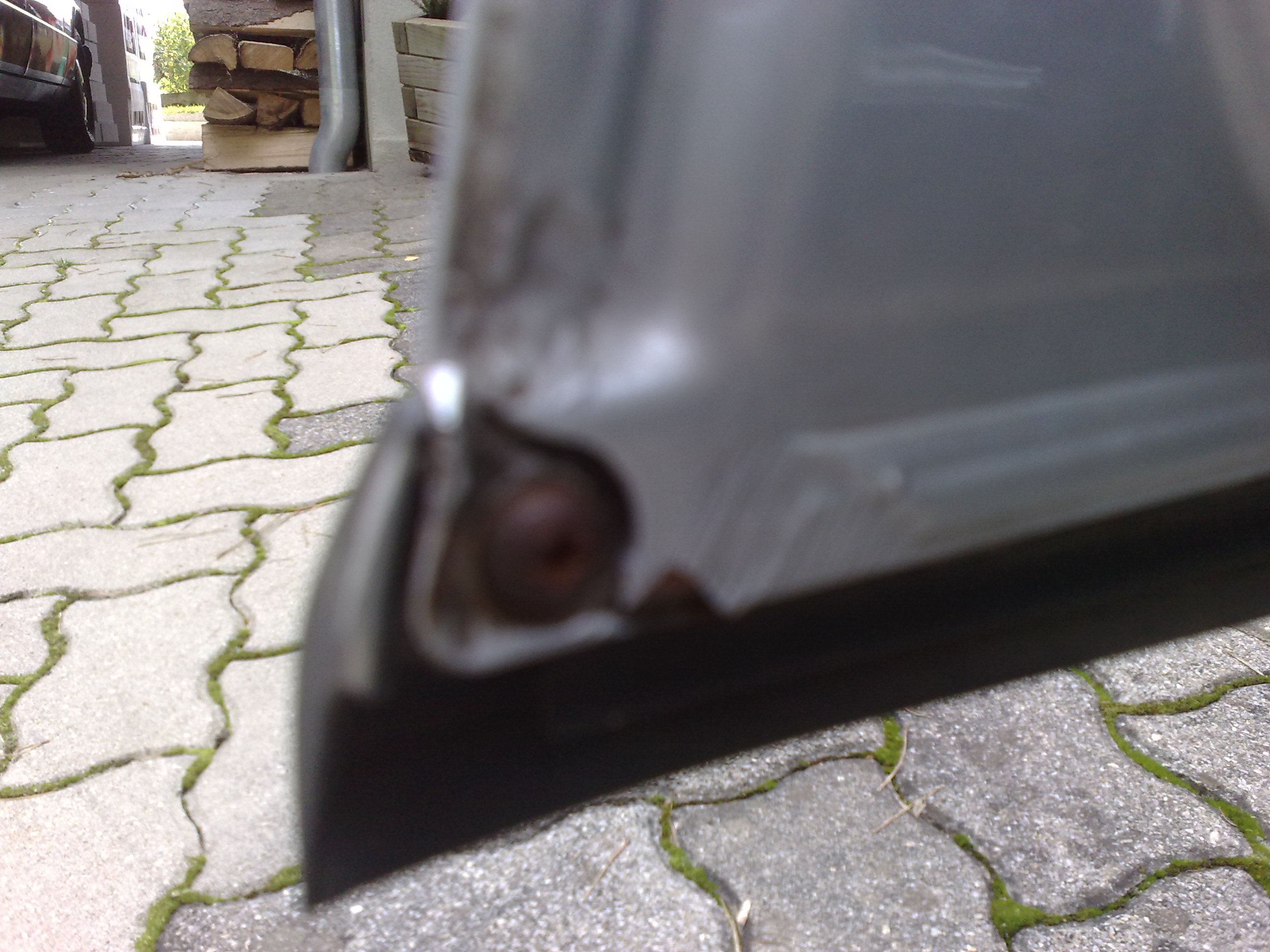

Hab bei meinem vor kurzem auch rost an der türleiste unten entdeckt, und zwar genau dort wo die dinger mit den schrauben befestigt sind…
würd jetzt gern mal die türleisten ganz runter nehmen, nur wie bekommt man die eig. genau runter ? die 2 schrauben raus und dann abziehen, oder sind die geclipst ?
hier mal 2 pics wie es an allen 4 türen aussieht:
jetzt stellen sich für mich 2 fragen:
  1. hab ich auch schon die 12 jahre garantie ? Bj.99
  2. wenn ich die türleisten abnehm, kann ich damit rechnen das die ganze kante schon am rosten is oder sind es nur die stellen wo die schrauben sitzen ?
Also bei mir waren die Schrauben auch schon so rostig, die liesen sich nicht mal mehr rausdrehen. Der Einsatz in der Gummileiste hat sich mitgedreht.
Unter den Leisten hat auch alles schon Blasen geworfen deswegen isser auch grad bei Audi zum Lackieren.
Die Schrauben müssen raus und dann kannst die Gummileiste abziehe also du musst sie zum Auto nach hinten ziehen weil da noch so Clips drunter sind. Reißt du so dran kanns sein das du die Zapfen an der Tür verbiegst.
Ja du müssest auch die 12 Jahre haben, aber da das wie bei allen auf Kulanz geht wird bei dir auch die 70% Audi 30% Du variante haften.
