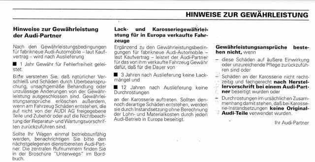

Also in meinem Scheckheft (2001) steht ganz klar 12 Jahre!
Wie auf dem bild von oben.

Also mir gab man im Audi-Zentrum die Info das die 12 Jahre nur gegen DURCHrostung gelten. Sprich groben Rost an der Karosse der Löcher frist.
Allgemeine Rostschäden welche mit Lackbeanstandungen zusammen hängen wären wohl nur 10 Jahre hat man mir gesagt. Meiner war gerade noch so drin.
Aber keine Ahnung was nun stimmt. Generell natürlich immer zu Audi fahren und selbst nachfragen :wink:
[quote]
  • Dieser Beitrag wurde von steeny am 04.03.2007 bearbeitet
[/quote]
Die ersten A3´s hatte nur 10 Jahre gegen Durchrostung.
Die späteren ab 98 auf jeden Fall hatten dann 12 Jahre weil der Golf 4 auch 12 Jahre hatte sonst würde der A3 dumm dastehen.
