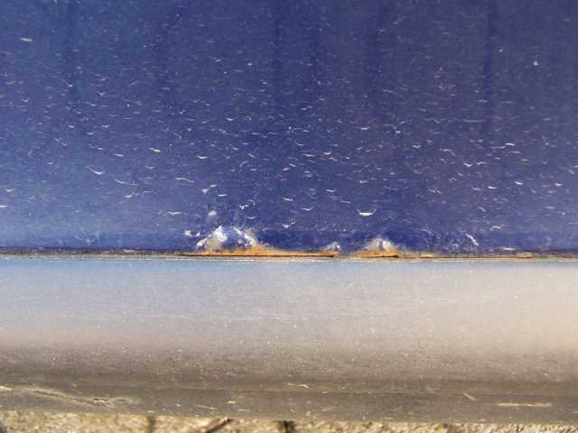

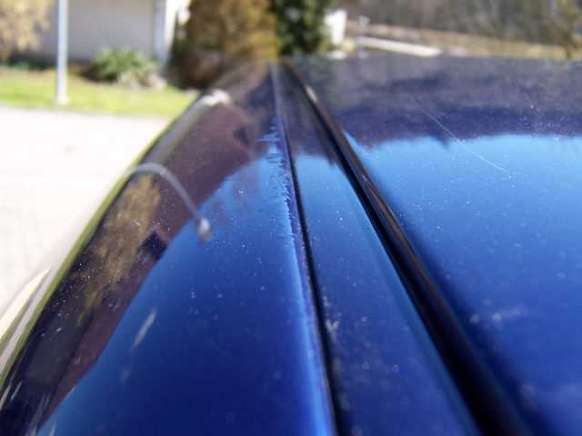

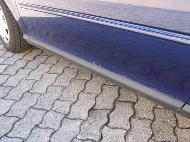

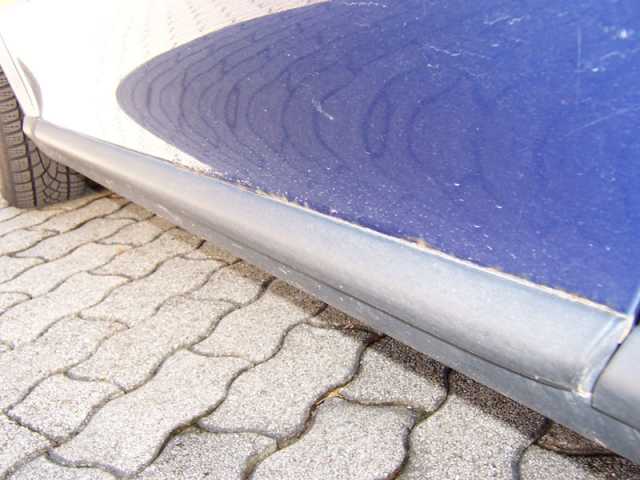

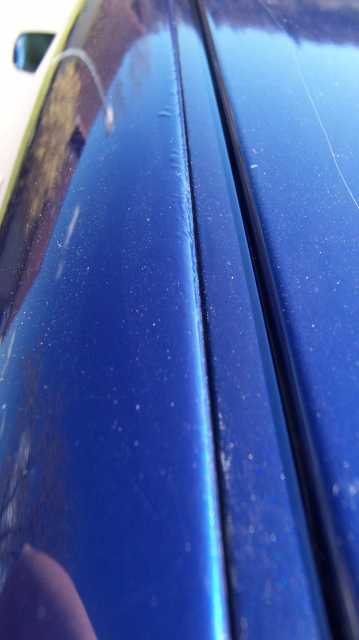

Hallo Leute,
kann sich jemand, der bereits Erfahrung damit gemacht hat, die Sache mal anschauen?
Es handelt sich bei mir um den linken Dachfalz und die Fahrertür.
Meint ihr, da ist was zu machen?
Entschuldigt, dass ich den Wagen nicht vorher gewaschen habe :S
Wäre nett wenn sich mal jemand dazu äussern könnte.
Habe den Wagen erst seit einem halben Jahr und bevor die 10 Jahre Rostgarantie vorbei sind sollte mans doch wenigstens versuchen?!
