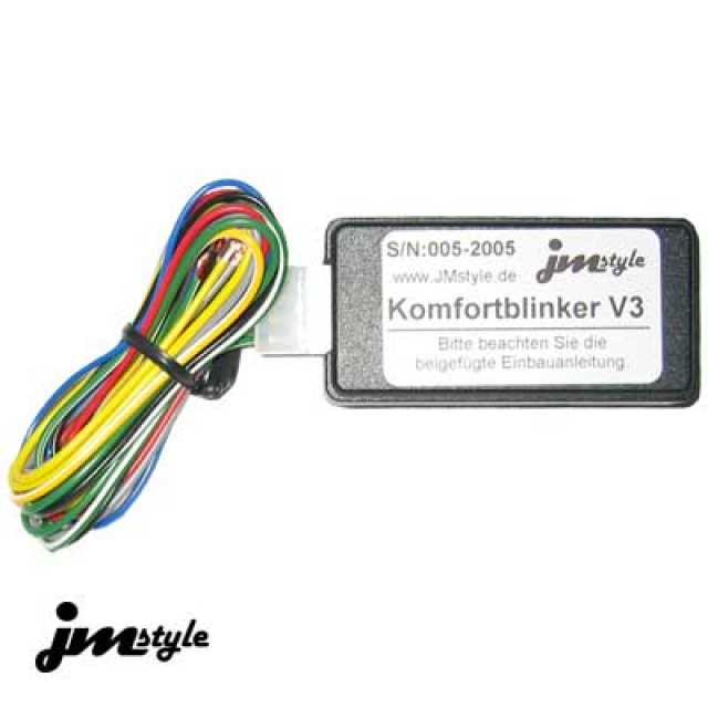

ist damit der Komfortblinker gemeint den es von JMstyle gibt?
http://jmstyle.de/catalog/product_info.php?products_id=44&osCsid=c1d91bbde6c7fd2f929f3ee260eba1db
soll 49 Euro kommen statt 59Euro
Wäre da eine Sammelbestellung möglich?
ist für den 8L freigegeben

Den ich meine ist von JMstyle (siehe Link)
und soll im 8L funktionieren ansonsten geht er zurück.
