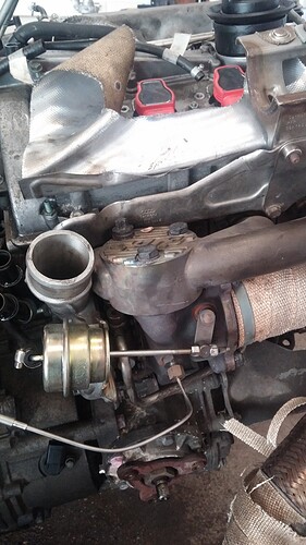

Eingebaut am 05.05.2014
Ausgebaut am 05.05.2016
Lader verliert nicht ein Tropfen Öl und Schrauben haben sich nicht einmal gelöst - hält bombenfest

apropos Schrauben: hat natürlich auch mit Nord-Lock Unterlegscheiben nicht gehalten … letzlich 3x kleine Schweißpunkte gesetzt und das hält … bisher :wink:
