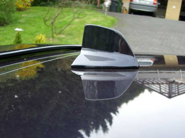

habe mir die Kabel besorgt
(Adapter-Kabel1: 000 098 650
Adapter-Kabel2: 000 098 684
Adapter-Kabel3: 000 098 683
Adapter-Kabel4: 000 098 674) -
stabantenne abgezogen
haiflosse montiert
anstelle der Stabantenne eine der Adapter (frag mich nicht welchen) an das Fahrzeugkabel angeschlossen
das andere Ende des Adapterkabels (wo ich 12V hatte) mit der Haiflosse verdunden.
-fertig und leider kein Empfang

Ich habe die Antenne jetzt mal weiter gestestet…in manchen Orten (in der Nähe einer Stadt usw). habe ich guten EMpfag mit der Haifischflosse. In meinem Kaff dagegen empfange ich nur einen einzigen Radiosender aus dem benachbarten Luxemburg (den aber sehr gut). Hat jemand mal versucht, die Antenne über einen Antennenverstärker aus dem Zubehör z.B. ans Radio anzuschließen? Ich könnte mir vorstellen, dass das Signal in abgelegenen Orten einfach zu schwach is.

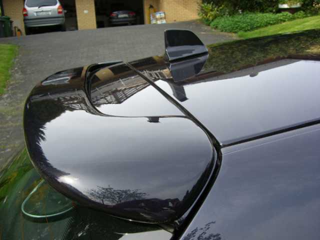

Hab nun auch meine Haifischflosse auf dem Dach
Hab bei Konrad Electronics den Adapter gekauft, mit dem ich nun die Heckscheibenheizung als Antenne benutzen kann. Empfang is ganz gut und besser als erwartet …
-> In jedem Fall besser als mit diesem kleinen Antennen aus ebay, wie ich sie auch bis heute drauf hatte…
Gruß Daniel
