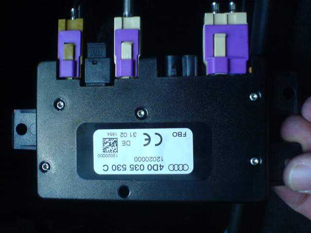

Jetzt als ich das Kabel verlegt habe ist mir aufgefallen, das dass Kabel der alten Antenne über ein kleines schwarzes Kästchen im Kofferraum gesteckt wird.
Kann mir von euch vielleicht jemand helfen ob ich daran die Haifisch-Triplex auch anschließen kann?
Und was das alles für Anschlüße an dem Teil sind? Für was die halt alles sind?!
Kästchen hat die Teilenummer 4D0 035 530 C
Und meine Antenne ist ne 8P4 035 503 B
Bild vom „Kästchen“ anbei.

das kästchen ist für antennen-diversity, sprich dein radio hat die möglichkeit zwischen mehreren antennen zu schalten.
eigentlich dürfte es keine problemme machen, die neue antenne dort anzuschließen, wenn die antenne auch mit 12volt versorgt werden muß.

danke für deine Antwort.
und wie bekomme ich das raus ob sie mit Strom versorgt werden muss? Oder weißt du vielleicht ob die Triplex Haiflosse von Audi mit Strom versorgt werden muss?

wenn in der haifischflossen-antenne auch die ukw-antenne sitzt, dann müßte sie auch aktiv sein, da sie sonst zu klein wäre und damit nicht angepasst an das ukw-frequenzband (lamda). folge wäre dann schlechter oder gar kein empfang.
