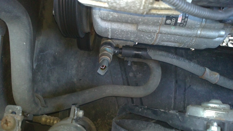

FEHLER GEFUNDEN !!!
in meinem Servodruckschalter steht in den Kontakten bis oben hin das Öl, im ausgesteckten Zustand funktioniert alles perfekt !
Danke @Audimeister :slight_smile:
Ja alter, da hat der Meister auch dir noch helfen können :wink:
