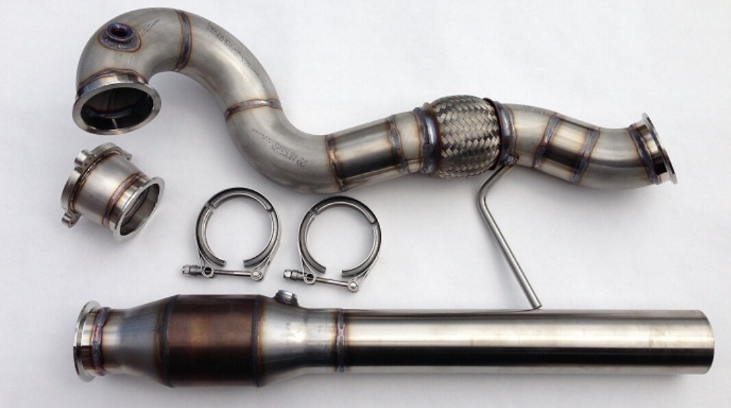

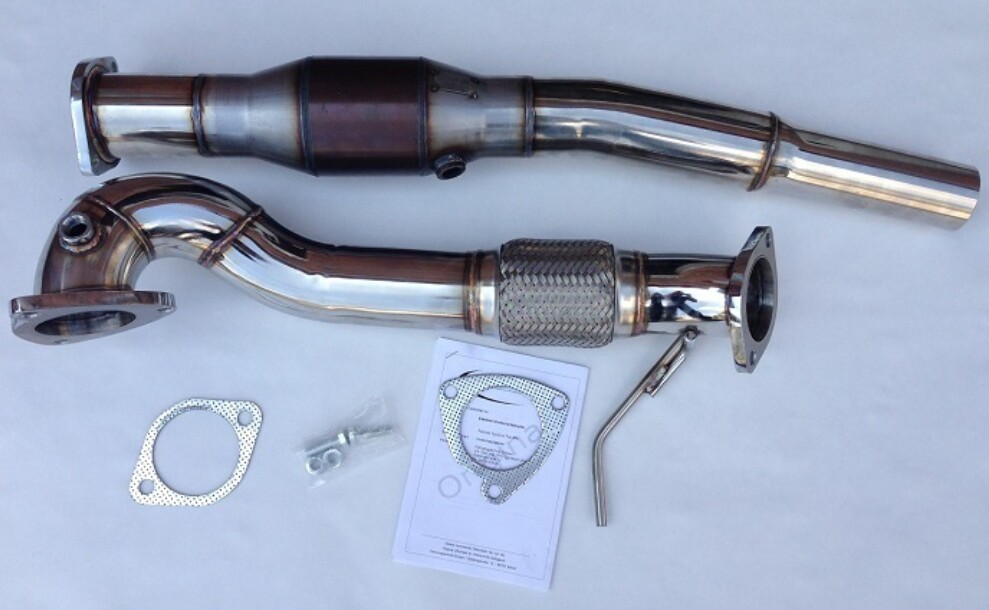

Habe nochmal ein bisschen rumgesucht.
Und bin wieder total unschlüssig.
Das erste Bild zeigt die Zinram Downpipe von der Homepage für 580€.
Das zweite Bild zeigt die Zinram Downpipe aus deren Ebay Shop für 399€.
Welche davon ist denn die passgenauere (aktuellere)?
Sehen ja grundverschieden aus…
2 ist sicher von zinram? Meine sieht anders aus
EDIT:
Ich habs gerade selbst bei ebay gesehen. Scheint dann nochmal eine andere zu sein.
Ausprobieren. Wird eh nen Kampf
Die Version Bild Nummer 2 ist ja bestechend günstiger als das Angebot auf der Zinram HP. Sieht ja "beinahe" so aus wie die extrem günstige China Pipe aus Ebay, so wie hier -> http://www.ebay.de/itm/Audi-S3-TT-Quattro-1-8T-Downpipe-Hosenrohr-Sport-Auspuff-/231018408945?pt=DE_Autoteile&hash=item35c9c52bf1
… wo dann nur zur Aufwertung Flexrohr und Kat eingeschweißt wurden. "Könnte" jedenfalls fast den Anschein machen. Ein Schelm, wer Böses denkt … aber selbst dann wär diese doch immer noch recht günstig gut aufgewertet worden. Und viel schlechter als z.B. meine oder die von BW-Boosted wird die sicher auch net passen^^
Genau, noch schlechter geht nicht. Im übrigen ist bei der günstigen Variante das billige/günstige 1.4301 Edelstahlgeumpe verbaut. Am Auspuff sollte eigentlich 1.45xx hin, wie es bei der anderen auch ist.
Das Flexrohr ist zudem noch kleiner/billiger und der Kat scheint auch kleiner zu sein.
Die Schraubflansche sind zudem auch noch um welten günsitger als die V-Band Flansche.
Also so wie es Zinram schreibt. günstiges einstiegsmodell.

dass erste bild sind die neuen modelle
