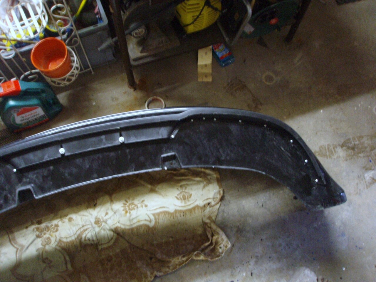

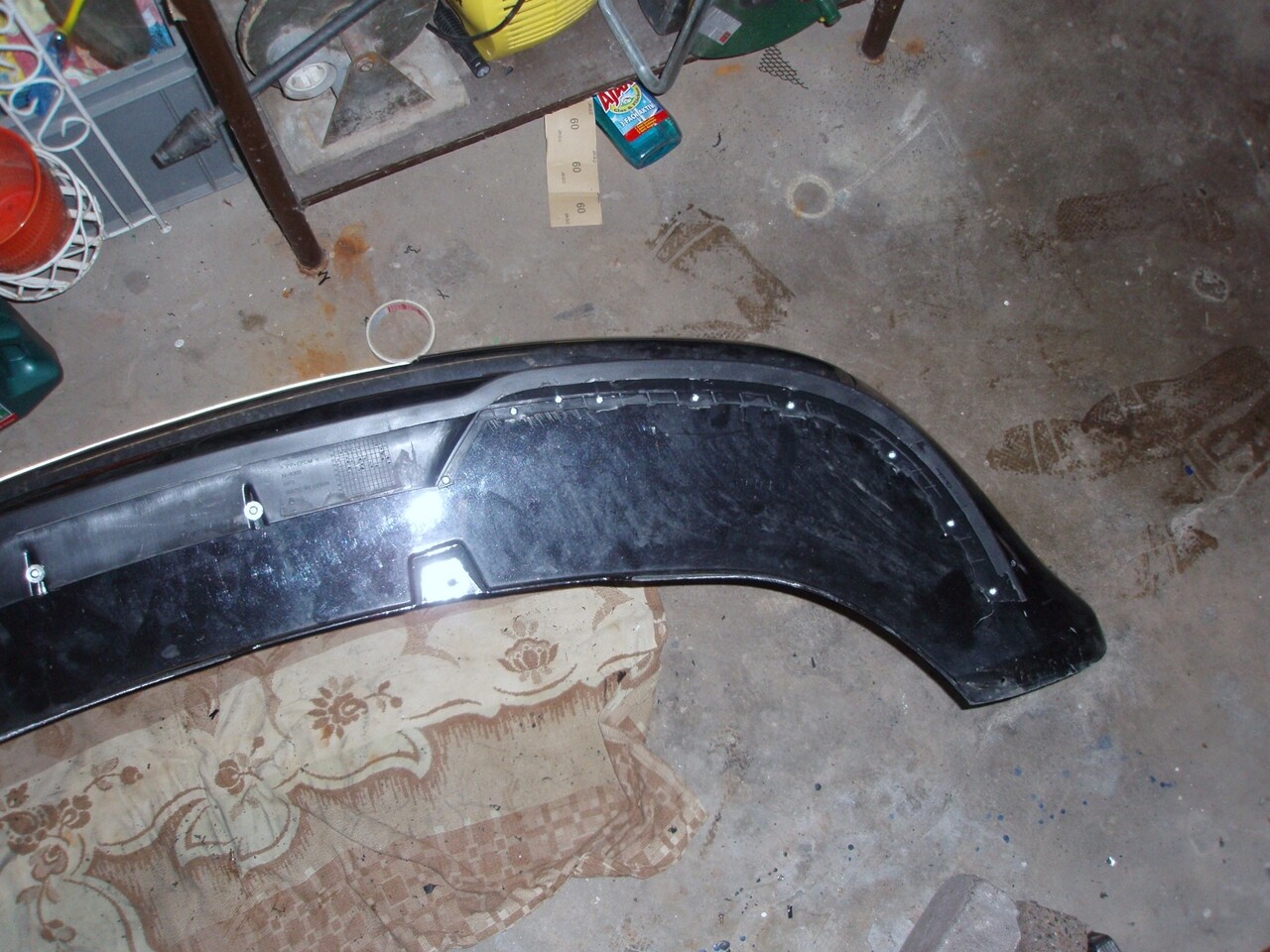

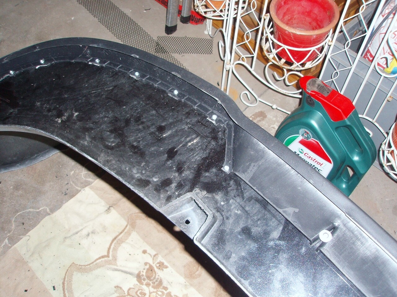

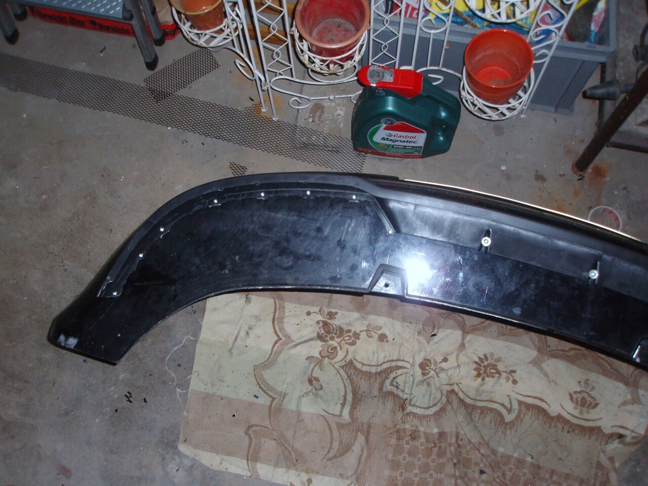

Ich würde es nicht auf einer Hebebühne machen. Ich hab die Stoßstange abmontiert, auf den Kopf gestellt, den Spoiler aufgelegt, ausgerichtet und dann komplett durch Spoiler und Stoßstange durchgebohrt.
Hier noch ein paar Bilder von unten.
Es folgen noch Bilder in meinem Album Mein A3 2009, da werden übers Jahr immer wieder Bilder hochgeladen…
Ja genauso hab ich es auch gemacht, glaube wenn ich Bilder von meiner Verschraubung machen würde, würde man nicht wissen welches Bild von wem ist.
Exakt gleich befestigt, immer an den eigentlichen Klipsen schrauben gemacht und in der Mitte 2 Schrauben mit Unterlegscheibe.
