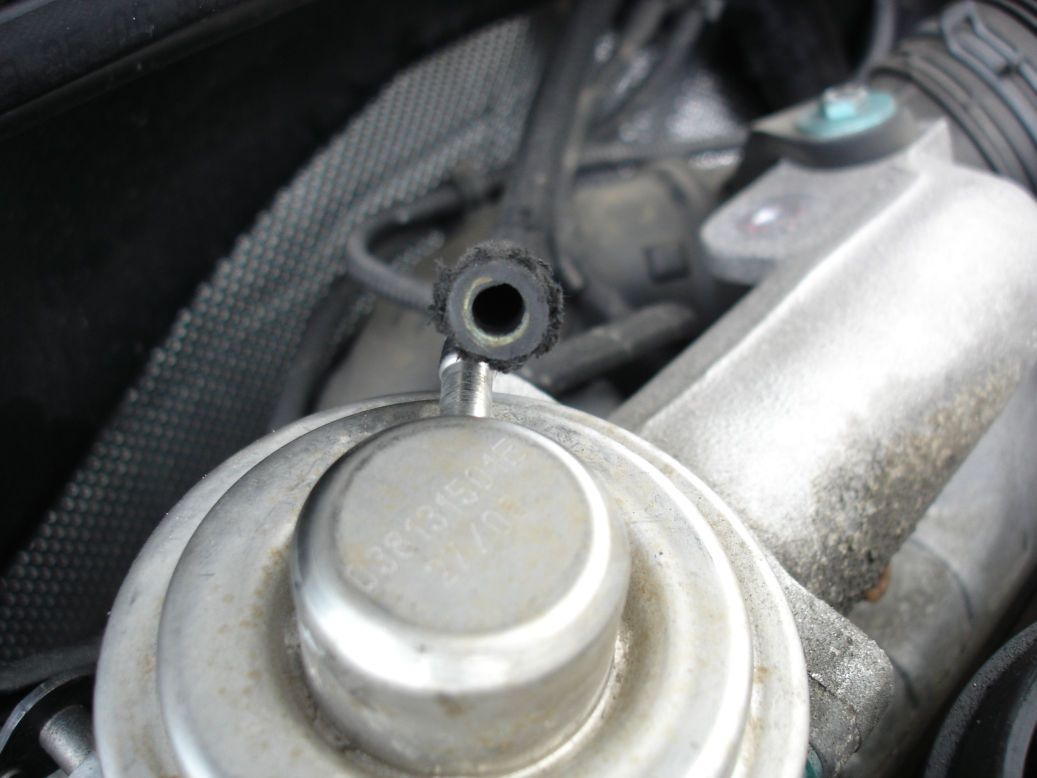

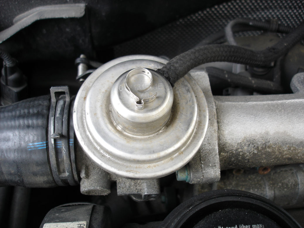

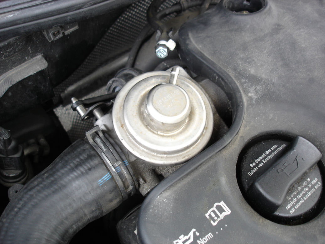

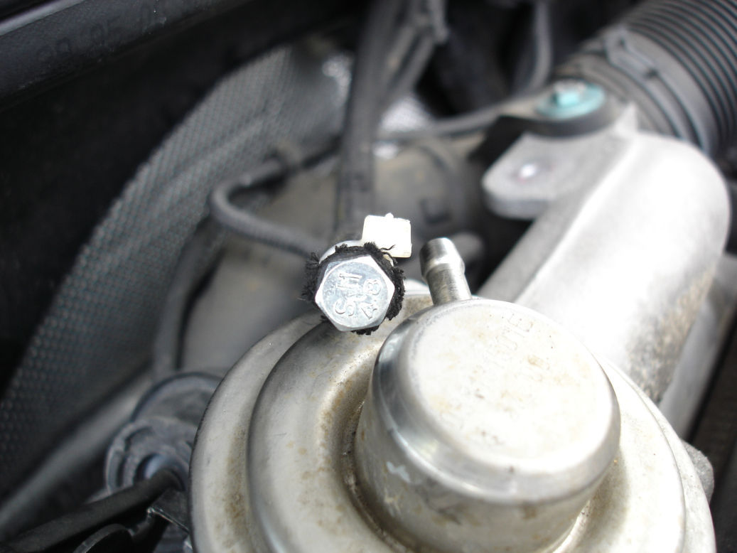

Anbei nochmal Bilder für alle die es gerne mal sehen würden, wie ich meine AGR abgeklemmt und abgedichtet habe. Im übrigen wüsste ich gerne was ihr für "Nägel" zuhause habt um den Schlauch zu verschliessen… Wurde ja ein paarmal hier im Threat empfohlen… das sind mal gut 3mm Innendurchmesser. Bei mir hats eine Schlossschraube getan. Gesamtaufwand für die ganze Geschichte würde ich sagen 15 Min.
Brauchen wir dafür einen Workshop? Dann mach ich das gerne fertig…
Die Auswirkungen sind stark kontrovers diskutiert worden hier… mein persönlicher subjektiver Eindruck nach ca 200 gefahrenen km ist folgender:
Mein Auto hört sich im Standgas und im Teillastbereich bis 2k RPM lauter an… klar, der Lader läuft auch früher hoch.
Der Abzug aus dem Stand ist minimal besser als vorher, was allerdings deutlich zu spüren ist, ist der Durchzug von einer geringen Geschwindigkeit weg.
Jeder kennt das, man rollt gerade so im 2ten an die rote Ampel hin, es wird grün, immernoch im 2ten bei 1200-1400 RPM… man tritt drauf… und es geht deutlich besser ab als vor der Stilllegung…
Was den Verbrauch angeht werde ich das mal im Auge halten und hier nachtragen…
Wer noch Fragen hat kann sich auch gern per PM an mich wenden.
Grüsse
Seba
Bei mir tut ne Blindniete ihren Dienst. Dann noch mit Latex überzogen und somit auch keinerlei Feuchtigkeits- oder Dichtheitsprobleme.

ich habe dazu noch eine frage der schlauch den mann ab machen soll und verschlissen soll (saugt)ist das nicht schedlich wen mann den verschlist wenn ich mir klebe band vor dem mund mache kratze ich auch ab ??? nur mall ne frage Gruß Renee
nein schadet nicht da es der unterdruck ist der das agr ventiel steuert (das unterbinden wir ja hier)

ist das richtig auf den Fotos wie mann das AGR sillegt wie das oben auf den fotos zu sehen ist Gruß Renee
jup genau so geht das
