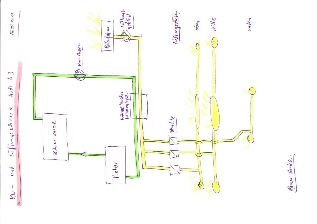

Au kai
Ist das ein richtiges KW- und Lüftungsschema ???
Ich hoffe, jetzt ist das ganze Bild drauf.
ja vom schema her, klasse. si sieht das aus…es gibt zwar noch eine klappe direkt vor den 3en, die quasi den kasten komplett zu macht, aber vom sinn her absolut korrekt.
Danke Benny,
so kann ich für mich verständlicher auf Fehlersuche zu den Themen "KW-Verlust" und "schlechte Luft aus den Lüftungsdüsen" gehen.
Zu beidem hattest Du ja schon Vorschläge gemacht.

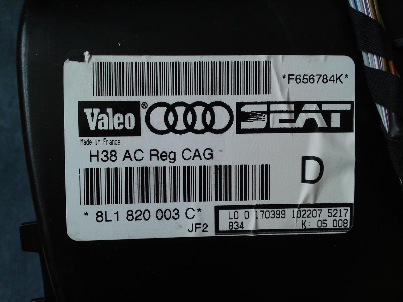

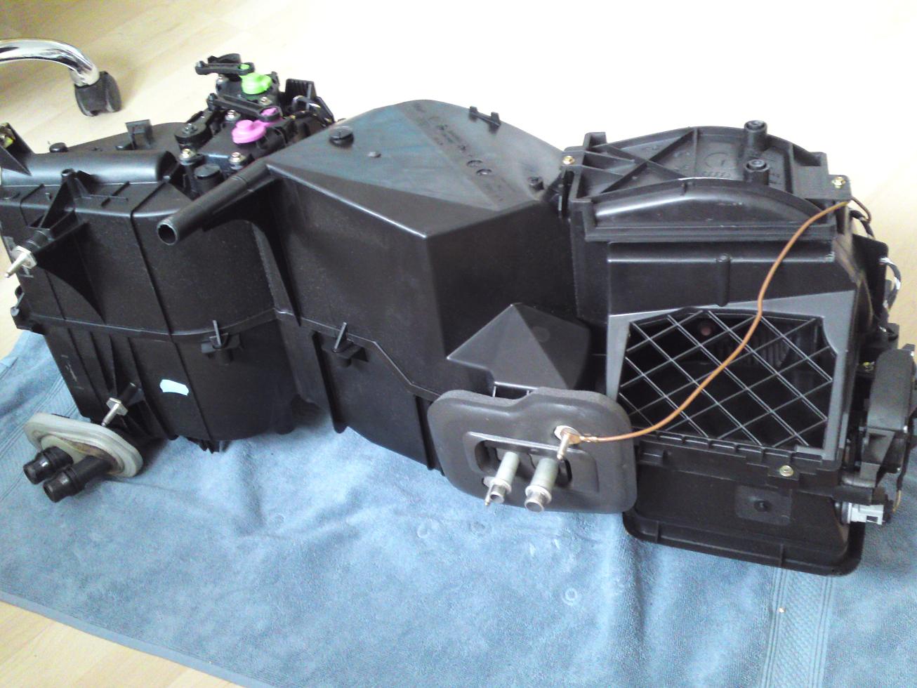

ich habe inzwischen - für insges. 65 Euro - diesen komplette Klimakasten (eines S3) Zuhause.
Frage 1: wie kann es sein, dass (insbesondere bei Lüftung nur auf mittlere Höhe), die Luft aus der breiten mittleren Düse sauber erscheint, aber die beiden äußeren etwas schärfer, stechender und nicht gut riechen? Dies teste ich schon seit Wochen jeweils mit dem selben Ergebnis.
Frage 2: falls es wirklich zu dem Austausch des kompletten - falls nötig - Klimakastens kommt, dann das Armaturenbrett ab - nur seitlich geschraubt? - Mittelkonsole und Handschuhfach raus - oder noch mehr? Lenkrad auch?
Frage 3: es sind zwei Alu-Rohre - wohl KW - auf diese kurzen Enden wird wohl das Wasser aufgeschraubt oder aufgepresst oder ??? Spezialwerkzeug nötig?
Frage 4: komme ich da wahrlich als guter Handwerker ohne Sonder-Spezial-Werkzeug ran oder muss ich diese Arbeit doch in einer Freien machen lassen?
