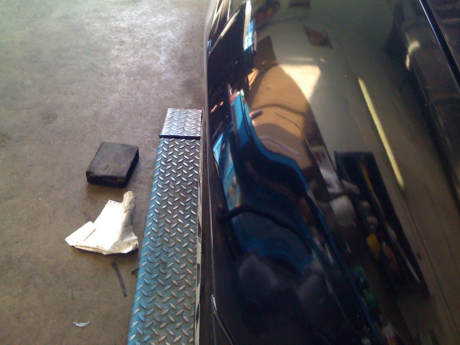

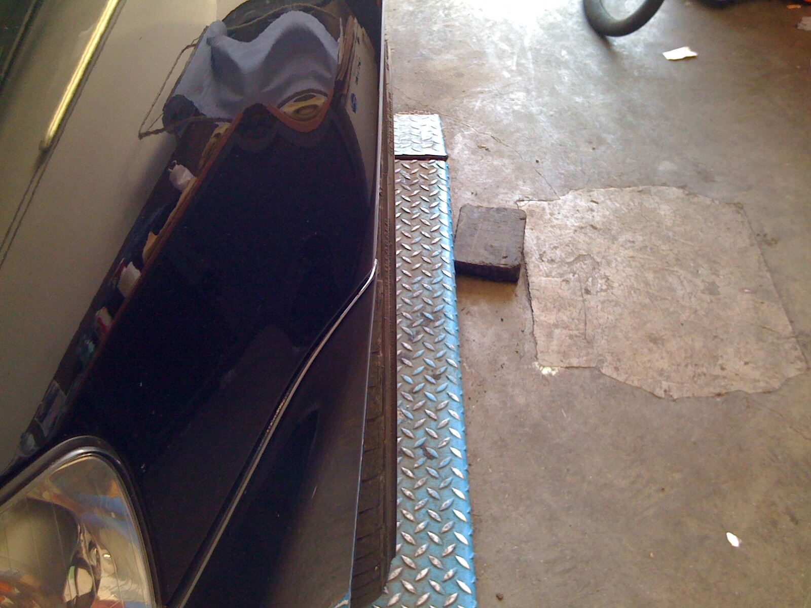

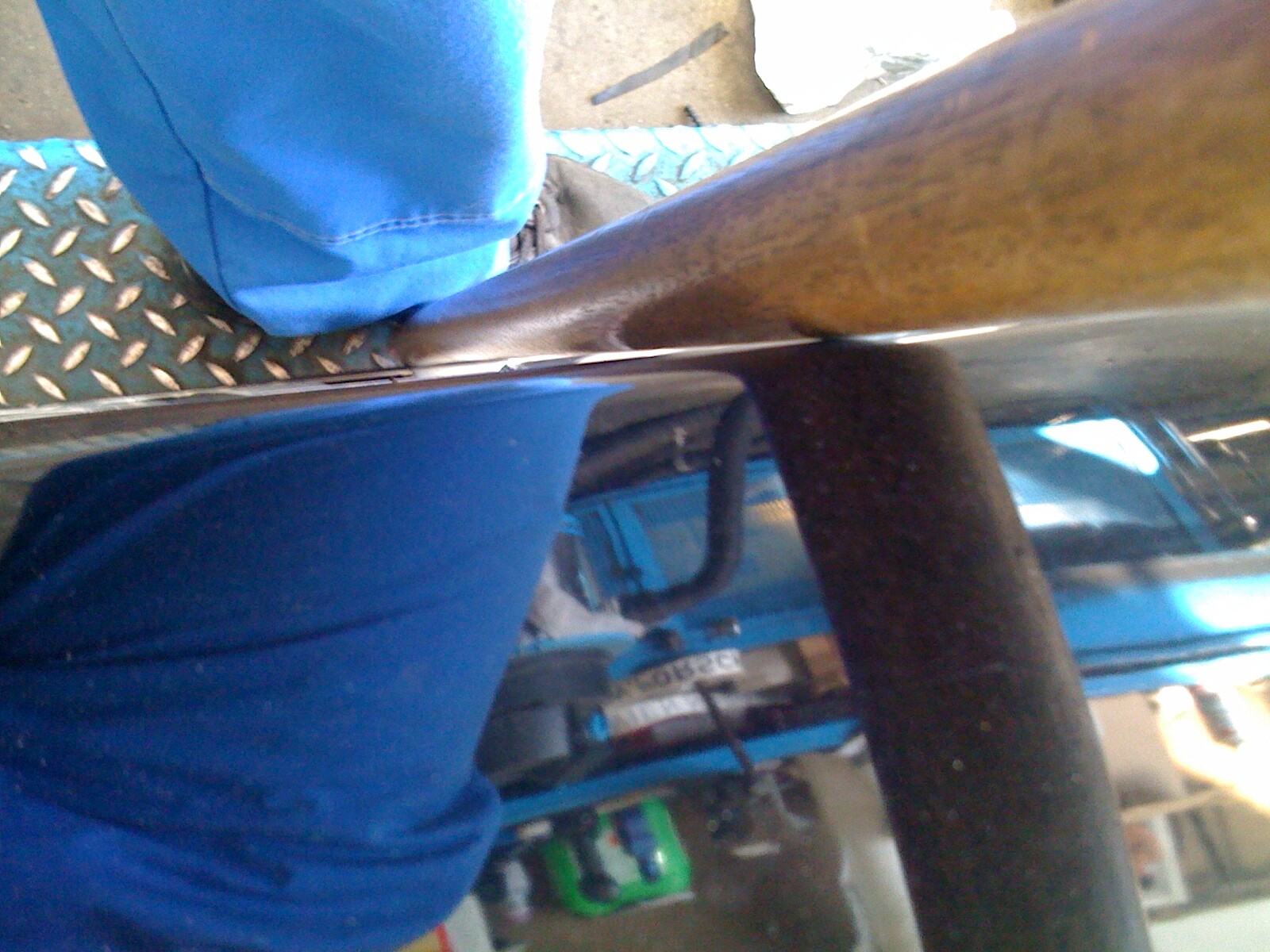

Habe heute li + re vorne die Felgen montiert. Links ca. 5 mm abstand & rechts schließen sie genau ab mit dem kotflügel. Hier noch paar bilder …

hier schließt die felge mit dem Kotflügel ab …
wünschte es wäre bei mir so:frown: komisch isses aber schon…

is echt komisch & voll ärgerlich sowas! Auf der Beifahrerseite schließt der Reifen ab mit dem Kotflügel & Fahrerseite habe ich 5mm platz zum Kotflügel…
