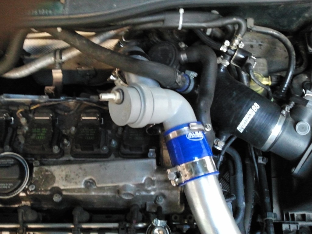

So könnte es dann aussehen, Berni. Einfach ein HT-Abflussrohr aus Kunststoff (bei mir in 50mm Durchmesser), einen Blinddeckel dazu und ein Reifenventil. Und Druck drauf.
Ansonsten brauchst nichts machen…
Also bei dir sieht das komplett anders aus hast warscheinlich nen anderen Turbo eingebaut. Bei mir läuft die Verdichtete Luft beim rechten Rad vorbei und da ist nirgenst Platz zum abdrücken. Kann ich das bei dem Luftfilterausgangsschlauch anhängen weil der wäre rund und ich würde gut dazukommen ? Thx für die Bilder
Lader werden wir den gleichen drin haben, es geht wohl um die Verrohrung wegen dem FMIC. Auf dem unteren Bild sieht man links hinten die Halterung, dort sollte bei dir die Verrohrung liegen.
Du musst schauen, dass du dort irgendwo auf der Strecke zum abdrücken hinkommst. AUF KEINEN FALL auf der Verdichterseite des Laders also am Ansaugschlauch abdrücken!

Das Ventil ist in ca. 1 Minute gewechselt. Hab leider gerade kein besseres Bild zur Hand:
http://www.a3-freunde.de/galerie/index.php?p=album&aid=18286&bid=256099
Das Ventil sitzt leicht zugänglich im Ansaugschlauch. Im Bild zwischen N75 und der dicke Schlauch der von links kommt, direkt neben dem Alu-Rohr (Ablassseite SUV), kann man das Ventil schon sehen.
