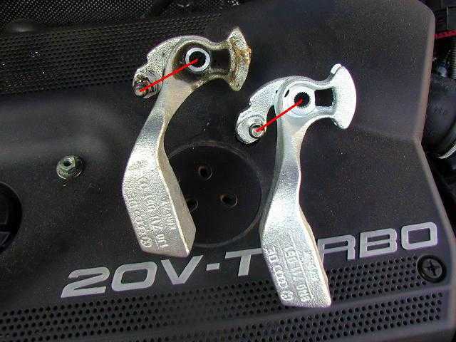

Hallo kann mir jemand sagen wo ich eine Schaltwegverkürzung für meinen a3 1.8T 5 Gang kriege?
Bringt das was? Ist es nicht schädlich für´s Getriebe?
Hat jamand Erfahrung damit?
Gruß Fly
Audi TT geht wohl zu verbauen.
Angeblich ca.20% Verkürzung, kostet wohl was um die 30 Eus.
Macht etwa 1cm weniger Schaltweg aus der Mittenstellung.
Also dann z.B. aus dem 2. in den 3. gesamt 2cm.

So, habe mal Teilenummer zusammengesucht:
8N0 711 051 >> 5 Gang mit Kugelkopf, Frontantrieb
8N0 711 051 A >> 5 Gang mit Stiftkopf, Frontantrieb
8N0 711 051 A >> 6 Gang mit Stiftkopf, Frontantrieb
8N0 711 051 B >> 6 Gang mit Stiftkopf, Quattroantrieb
Kosten pro Stück 21,11€ + eine selbstsichernde Schraube für 1,10€.
Alle Nummern ohne Gewähr!!! Bevor man die Teile bestellt, lieber noch mal den Mann vom Teilelager fragen!!! Ich bin mir mit den Nummer nicht zu 100% sicher!!!

Wenn es stimmt ist der Schaltweg 20% kürzer, aber die Schaltung läßt sich genauso schalten wie mit dem original A3 Schalthebel (VAG Bezeichnung). Bin selbst auch noch keinen TT mit 5 Gang-Getriebe gefahren. Es muss nichts neu eingestellt werden.
Raoul
- Dieser Beitrag wurde von Raoul am 15.07.2005 bearbeitet
also ich kann es bestätigen habe es bei meinen 6-gang quattro verbaut und der unterschied ist schon spürbar :trampolin:
also bei meinem A3 Bj.98 geht es leider nicht. Der TT wurde ab 99 gebaut und hat das Tilgergewicht mit am Getriebeschalthebel (ein Teil).
Bei meinem A3 ist das Gewicht aber geschraubt(zwei Teile) und das Gewich hat auch ne ganz andere Form. Ich meine das wurde ab 99 geändert so das ab da auch das Teil vom TT passt.
Gruß TR
Haben das Ding neulich bei Manus 2l Diesel eingebaut. Und yoa schon cool jetzt zum schalten. Ich selbst hatte zwar keinen direkten Vergleich bei ihm im Auto jetzt aber bei mir im Auto dachte ich dann ich komm eher zuhause an wie das der fünfte Gang endlich mal drin ist … G
Absolut empfehlenswert … der Einbau ist auch relativ einfach.

Kann man die Dinger auch im 8P (6-Gang) verwenden?
Für den 8P bekommt man Schaltwegverkürzungen von eBay User Kfzman. Dabei handelt es sich um Originalteile. Ob die des TT passen weiß ich nicht.
