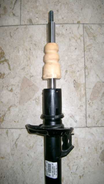

Ich bin gerade auch am überlegen ob ich mir die 45 mm tieferen Federn holen soll. Schau mal am besten auf der H&R Homepage bei Produktkatalog und dann bei TÜV GUtachten. Beim 8P 45 mm tiefer müssen die Stabis gekürzt werden.
MFG hoppel
Hallo!
Der Stabi oder die Koppelstangen müssen nicht gekürzt werden!!! Nur die PU-Ansschlagpuffer auf der Kobenstange.

Kannst du mir mal bitte erklären wo diese PU Dinger seien sollen???Oder hast du zufällig ein Bild???
Vielen Dank an den Experten
:zunge:
Die Anschlagpuffer (PU-Schaumstoff) sitzen auf der Kolbenstange. Kann man sie einfach abziehen und dann am unteren Ende kürzen.
Raoul

Eine Anleitung gibt es nicht. g Aber jeder Affe kann ein Stück Schaumstoff abscheiden! :wink: Einfach der Anschlagpuffer von der Kolbenstange ziehen, 20mm am unteren Ende wegschneiden und dann wieder über die Kolbenstange ziehen. Fertig.
