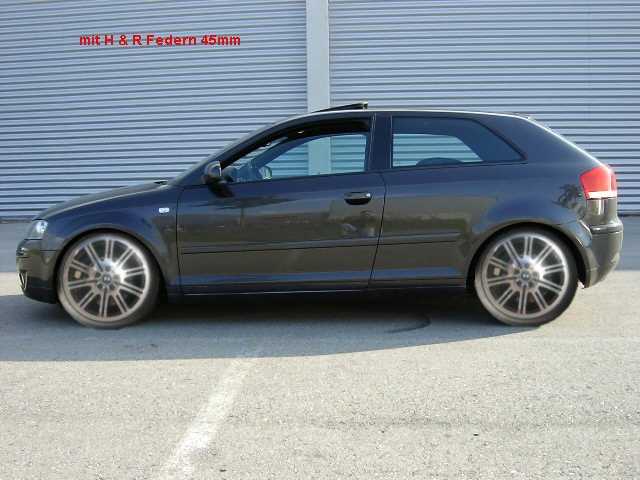

Um diese Felgen geht’s übrigens (s. Bild). Was haltet Ihr davon?
