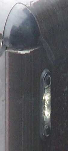

Da bei uns der UPS 2-3x am Tag vorbeikommt ist mir aufgefallen, daß an den neuen UPS Wägen (Daimler Sprinter mit Kasten Aufbau) rechts und links oben an den Kofferecken Standlichter eingebaut sind die extrem weiß leuchten. Obs jetzt LEDs oder Birnen sind kann ich nicht sagen.
:heul:
Was ich weiß ist, daß ich noch nie so weiß leuchtende Birnen gesehen habe und daraus nun schließe, daß es LEDS sind.
Das die mit Zulassung sind ist klar, UPS fährt ja nicht mit illegalen Fahrzeugen.
Meine Frage nun, weiß jemand von welchem Hersteller die sind und wo man die Dinger bekommen kann?

Also, das, was Arizona in seinem Posting beschreibt und fotogrfiert hat ist eine Begrenzungsleuchte oben am Fahrzeug bei UPS.
Keine Standlichtlampe unten!
Und weiß sind STANDLICHTBIRNCHEN immer (Vorschrift)!
Nur als LED-Version sind Standlichtleuchtmittel wohl noch nicht zu haben bzw. zugelassen!
