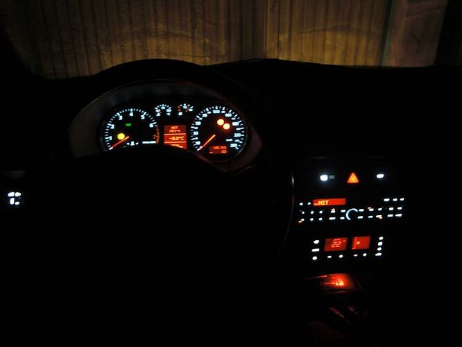

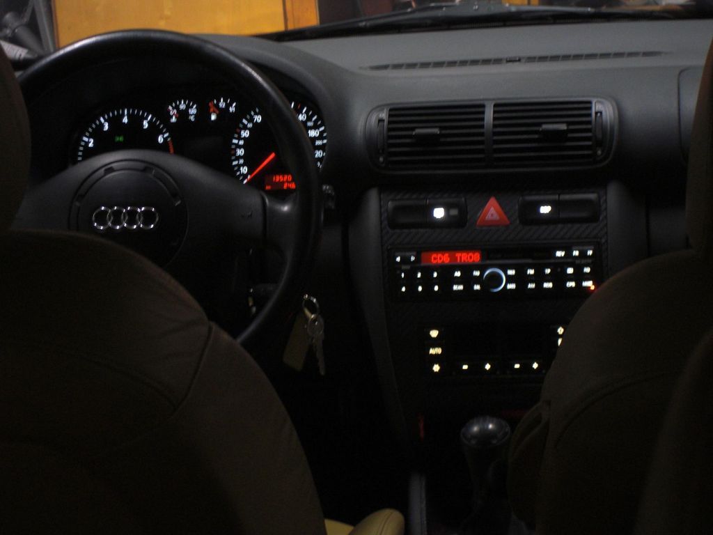

weiße Beleuchtung 21./22.12.08

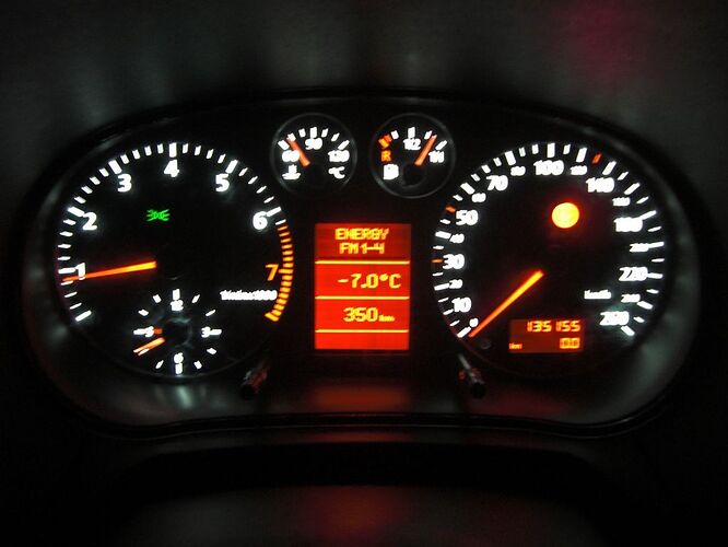

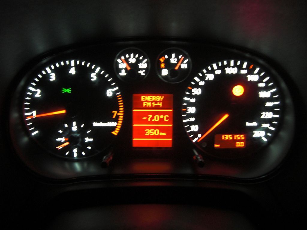

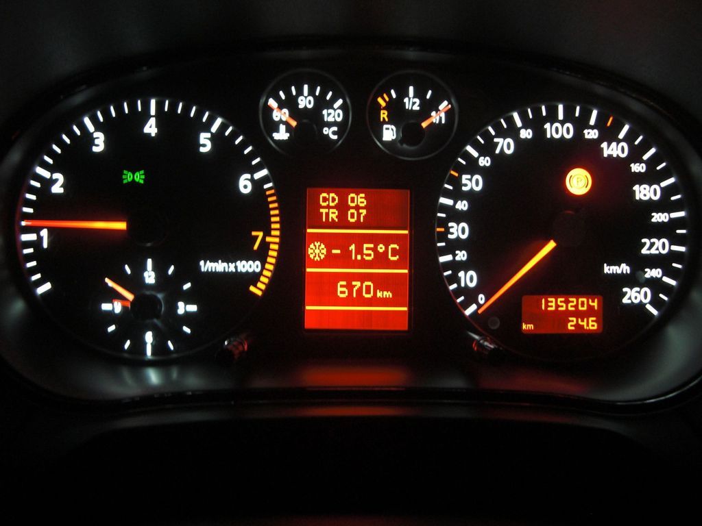

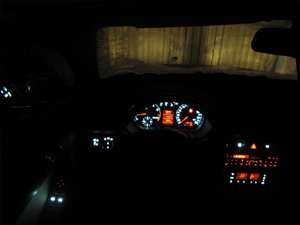

Wie man gut sehen kann, leuchten Wassertemperatur-, Tankanzeige- und die Uhrzeitzeiger noch nicht ganz rot. Werde die SMD-LEDs wieder gegen rote tauschen, um das noch etwas besser hinzubekommen. Ebenfalls beim roten bereich vom DZM, da kommt auch noch eine rote SMD-LED dahinter.
Aufmachen muss ich ihn so oder so nochmal, weil die Uhrzeitzeiger etwas "verschoben" sind und die Nadel der Tankeinzeige "über das Ziel hinaus" anzeigt. Wassertemperaturzeiger zeigt dagegen etwas zu wenig an.

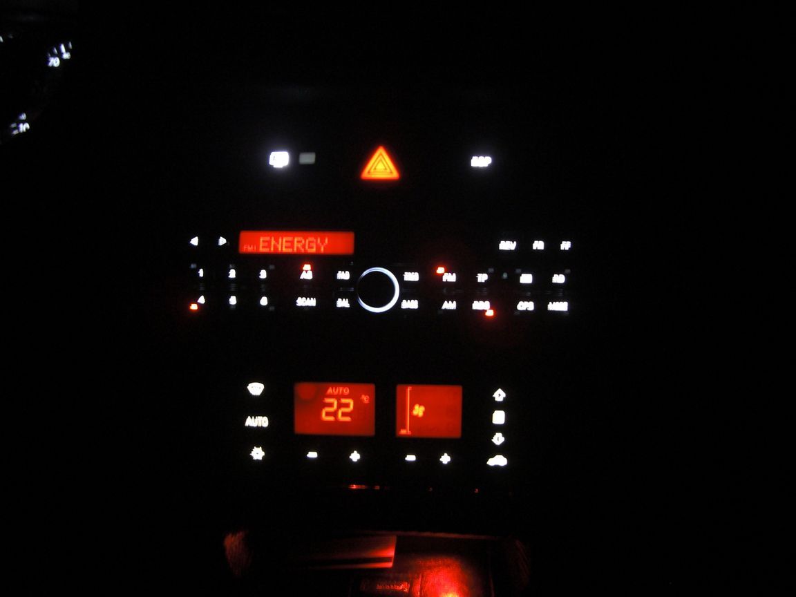

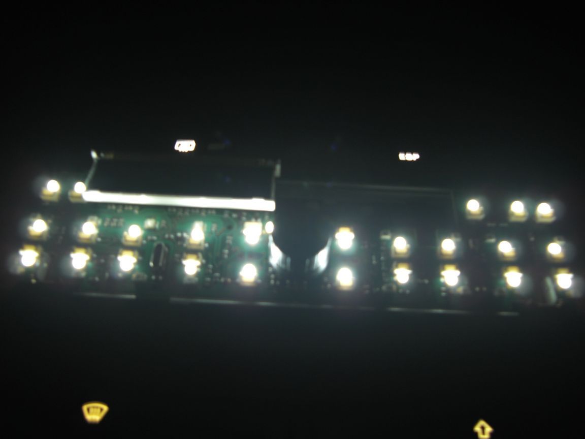

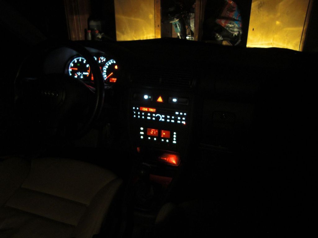

Hier gut zu sehen, dass die Klima einen leichten geldstich hat. Stört mich noch sehr.
Kommt vermutlich von den Tasten selbst, da diese aus einer Art Silikon besteht, was einen gelben stich hat. Wie ich das weg bekomme… ich werd' mir Gedanken machen.

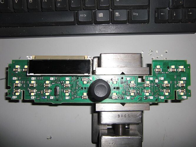

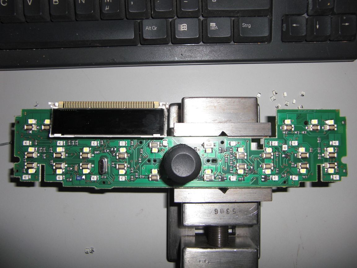

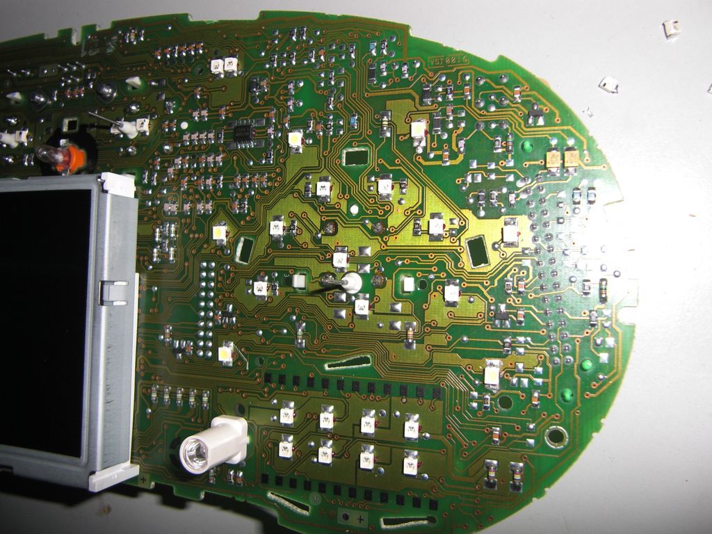

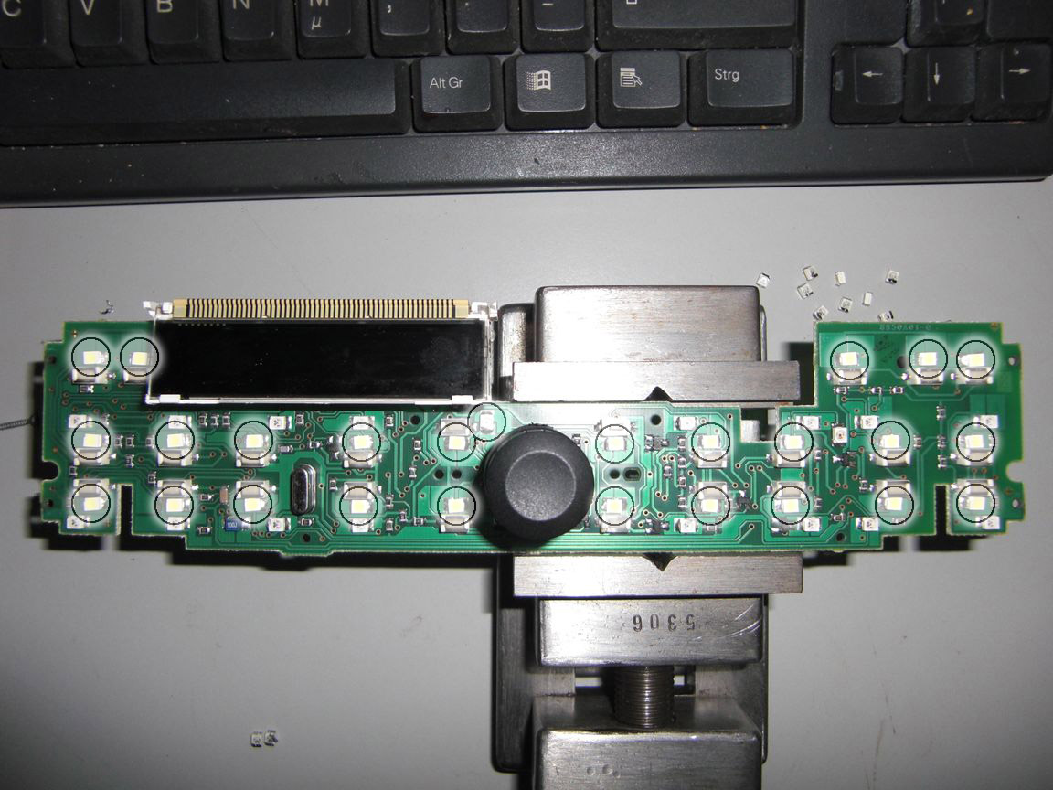

Vorausgesetzt mann will nur die Tasten in weiß haben, müsst ihr 26 SMD-LEDs ersetzen. Die Lage der SMD-LEDs hab' ich mal wieder gekennzeichnet.
Insgesamt 16 Schrauben!
4 Stück für Befestigung Bedienteil am Radio
4 (8 x incl Plastikabdeckung) Stück für Befestigung Platine am Bedienteil
4 Stück für Befestigung Plastikabdeckung an Platine
2 Stück für Befestigung Streuscheibe Lautstärkeregler an Platine

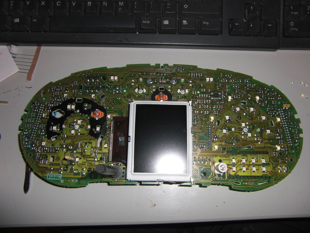

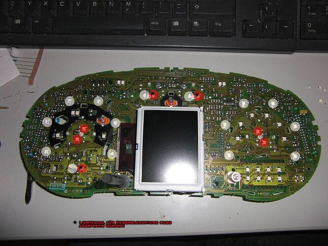

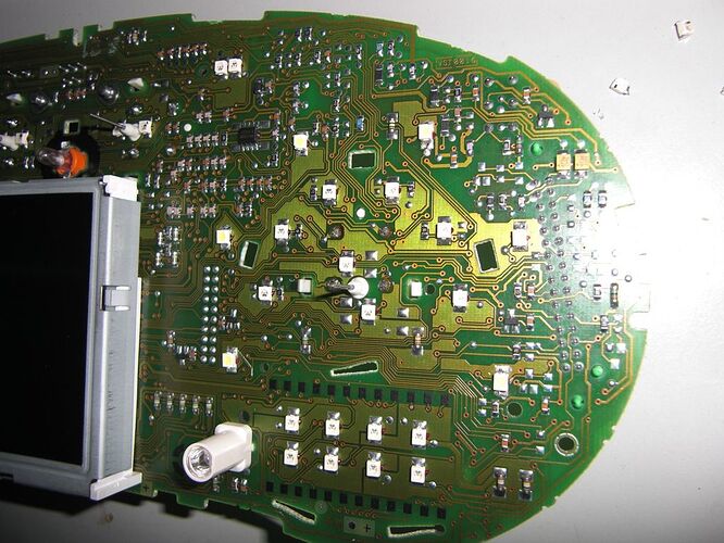

Kleine Vorschau, welche SMD-LEDs man tauschen muss. Die mit * gekennzeichneten SMD-LEDs müssen nur getauscht werden, wenn ihr auch wirklich ROT leuchtente Zeiger wollt. Bei mir sind diese SMD-LEDs noch weiß - wird noch geändert.

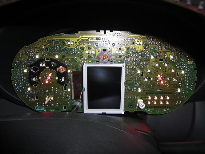

Das einzige, was man evtl. noch beachten sollte, ist, dass man sich einen Leuchtkegel für den Zeigerbeleuchtung bauen muss. Hab' eben noch mal ein Bild hochgeladen, wo das genauer zu sehen ist.
