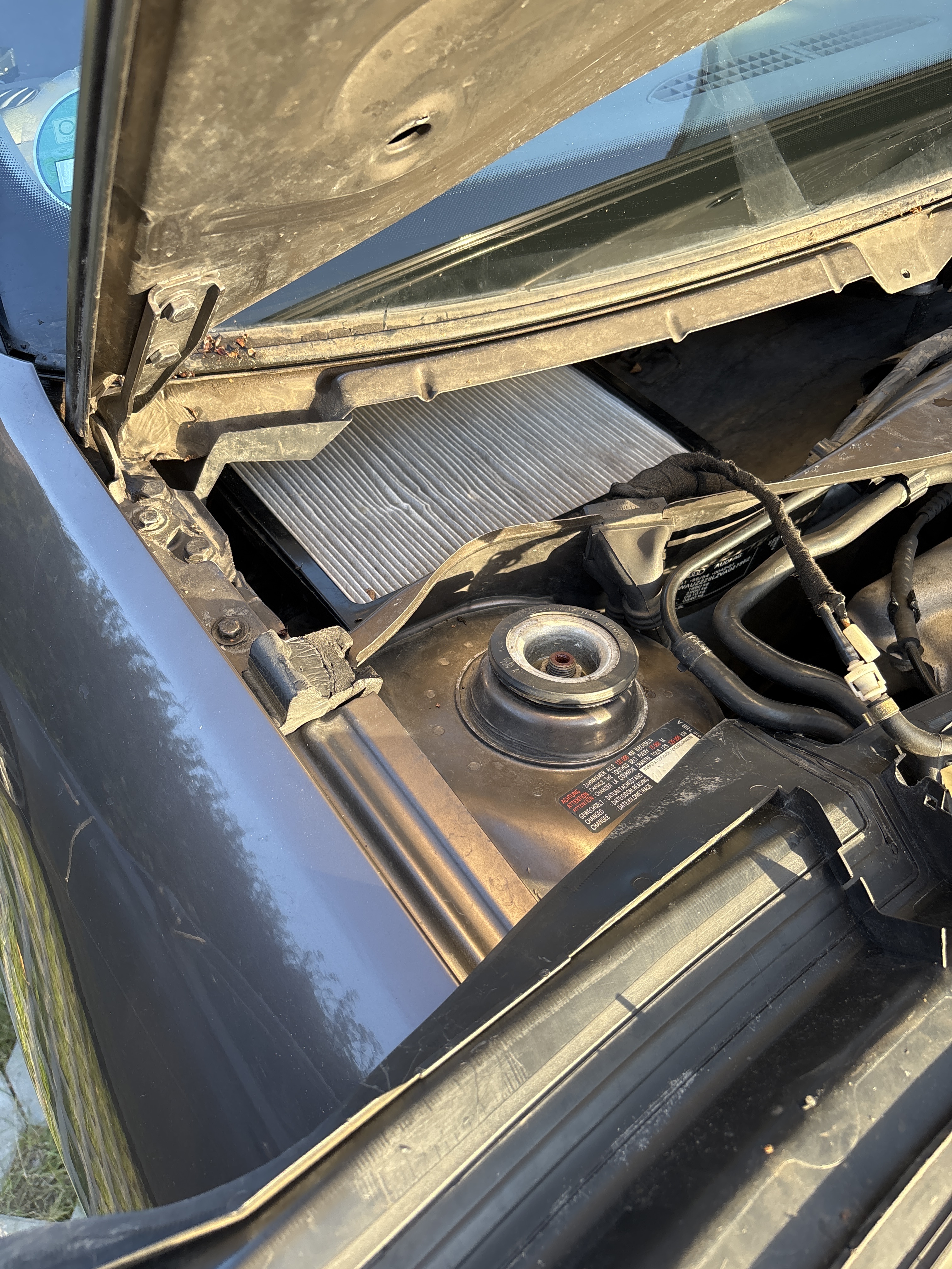

Ich hatte vor Jahren mal ein ähnliches Problem, da die über dem Innenraumfilter liegende „Regenrinne“ (das Bauteil nennt sich so) nicht mehr richtig befestigt war. Sofern dieses benötigt wird: Die Teilenummer ist 8L1819979 und ist aktuell noch bei Audi-Tradition erhältlich.
Regenrinne1
Regenrinne2

Die Regenrinne verfügt über einen Spreizstift durch welche sie an einem Bohrloch am Blechüberstand unterhalb der Windschutzscheibe befestigt wird. Evtl. hat sich dieser gelöst.
Ich habe den Spreizstift mittlerweile zusätzlich von oben mittels einer passenden Klemmscheibe fixiert.

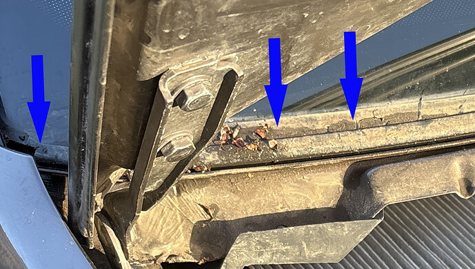

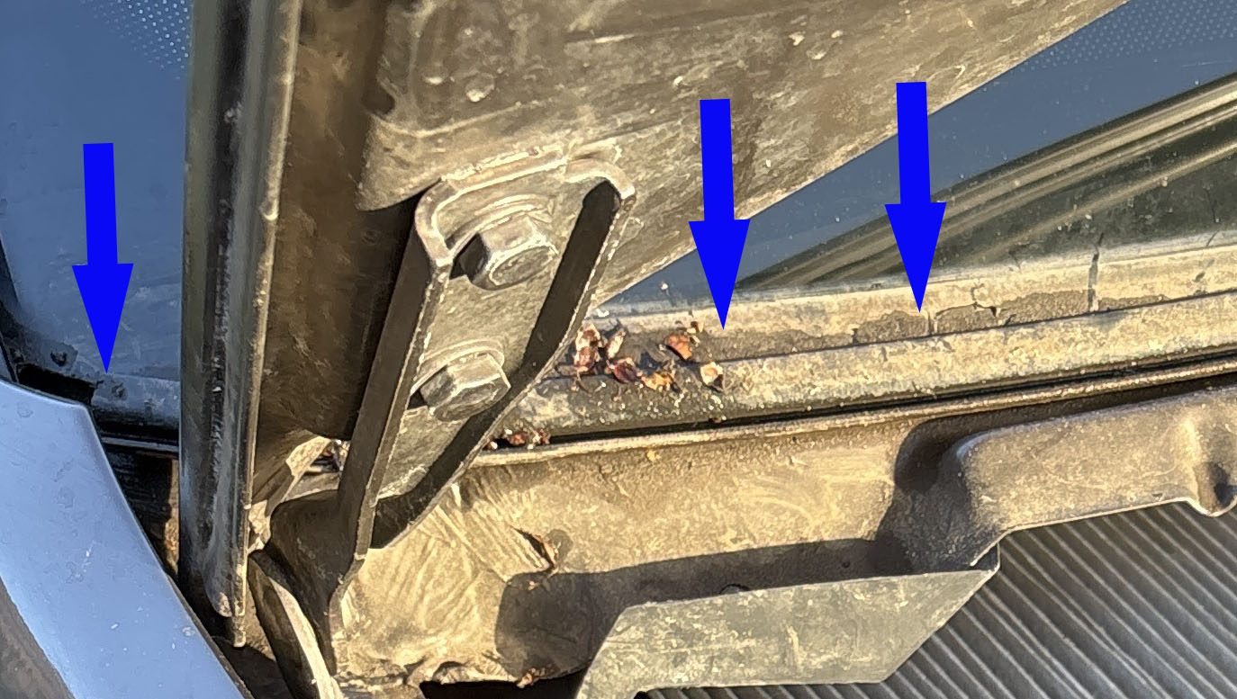

Das Wasserleitblech sehe ich und es wackelt auch, aber ich denke es läuft schon an der Metallleiste mit den zwei Nasen runter. Der Filter ist nur rechts und nicht links nass.
LG
Auf dem Bild sieht es so als also ob der Rahmen unterhalb der Scheibe tatsächlich nicht richtig sitzt und etwas runter gerutscht ist. Der Austausch des Einpassrahmens ist in der Regel relativ simpel, zumindest sofern die Scheibe nicht zuvor schon mal getauscht wurde.
Hier gibt’s Ersatz: Audi Tradition - Audi Originalteile
Ansonsten könntest du zur Sicherheit auch kurz überprüfen ob die Verbindungen zu den Spritzdüsen richtig sitzen und dicht sind.
