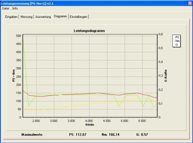

Für die Leistungsmessung benötigst du das Prog. Popometer
http://web5.a15169488.alturo-server.de/software/windows/popometer.htm
und dann sollte alles klappen. Falls noch fragen hast, frag einfach, habe vor paar Tagen eine Leistungsmessung gemacht, und funktionierte super…
Gruß Sven
so sollte es dann aussehen…
