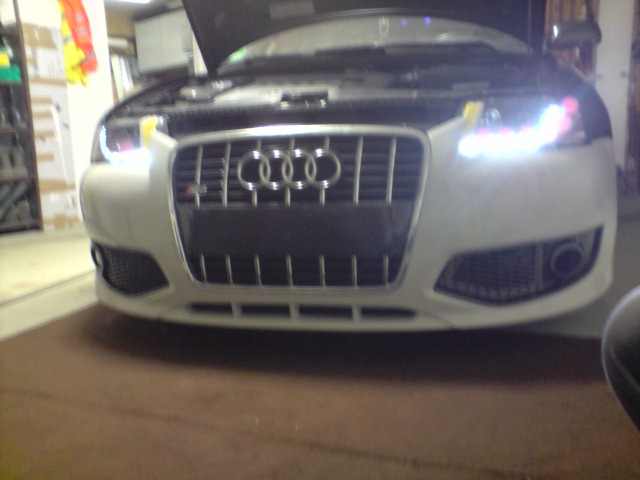

Sooo die MHV isch auch dran soweit, schon fertig hab nur kein aktuelleres Bild. Eingetragen ohne Probleme :wink:
Seitenansicht :bummsen:
0822976001263745139.jpg|200x
Schöne Scheinwerfer aber am Liebsten würde ich Sie selber entwerfen! Die Ledleiste gehört viel weiter nach außen gezogen!

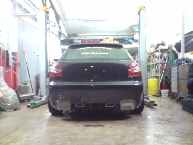

HM…Respekt vor der Arbeit, die Du Dir da machst…aber die Endrohre müssten für meinen Geschmack weiter nach außen…und wenn das alles verspachtelt und lackiert ist, befürchte ich, dass die Schürze extrem lang aussieht am Heck des Wagens…im Vergleich zum Rest…

Achso ja und die Arbeit isch ein Sau geschäft bis des alles mal passt und verschweißt ist puuuuh :dead:
Ich weiß sieht lustig aus :happy:
Aber das ist das 76x2 Rohr das durch den endschalldämpfer geht :wink:
Weil im Originalzustand war er anderst aufgebaut in 3 Kammern und da kam einfach nix durch! und für den Motor gleich überhaupt nicht das ware! Die Schlitze sind zum Schalldämpfen weil Lochrohr in dem Durchmesser hab ich nirgends gefunden auf die schnelle! aber so tuts auch :wink:
