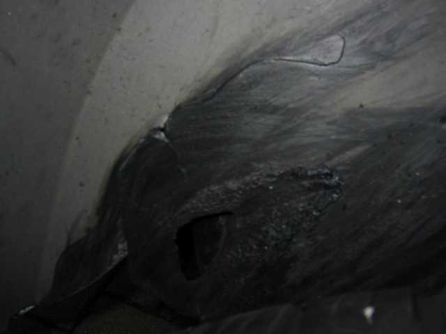

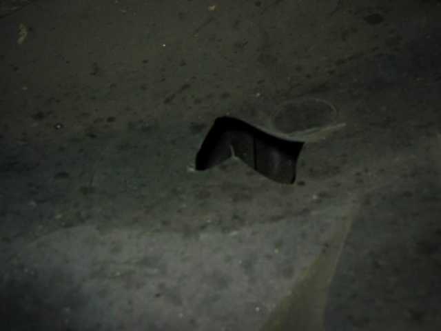

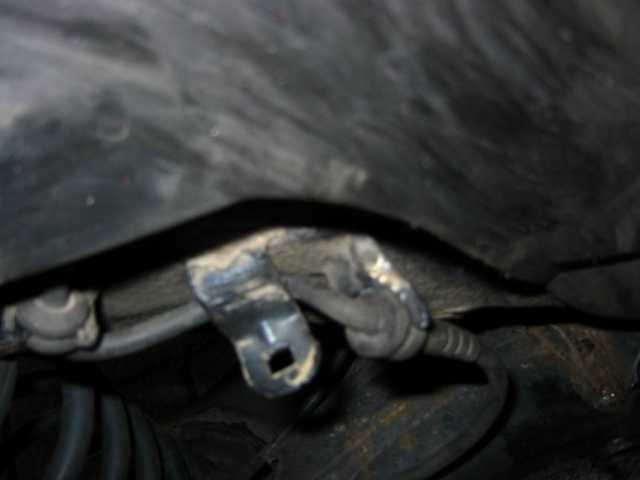

Aber hab jetz meine Winterreifen draufgemacht und konnte mir den Radkasten genauer anschauen. Das Plastik der Radkastens ist an vielen Stellen gebrochen, ein kleines Loch oben, und eine (der 4?) Bremsleitungen ist das Gummi um die Metalleitung ab, hoffe ist net schlimm bzw. teuer…

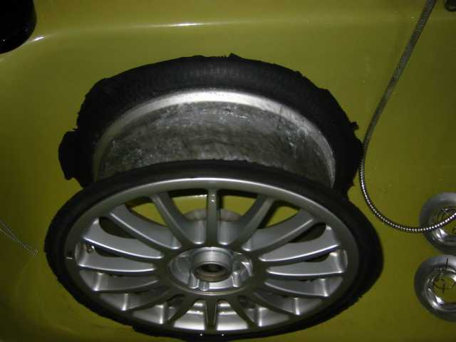

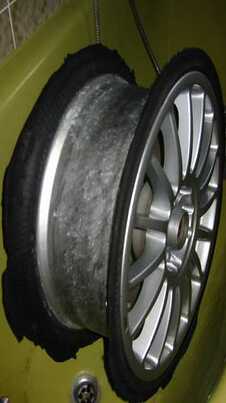

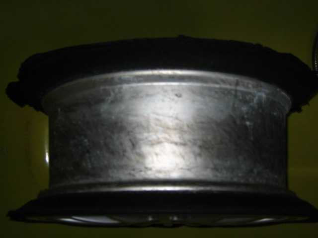

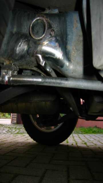

Hab ma 3 Bilder von der Felge gemacht und 4 vom Kasten.
Stami
Hi Starni,
also kommen wir mal zu deinen Bilder. Auf den ersten drei Bilder sieht man die Alufelge und wie ich richtig vermutet habe, den Reifenwullst im Felgenhorn. Solltest du noch so eine Felge haben, nimm lieber die und benutze die Felge vom Unfall als Ersatzrad. Ist sicherer. Alufelgen verzeihen nicht so viel wie Stahlfelgen.
Auf dem nächsten Bild ist das Handbremssei zu erkennen. Die plastikummantelung ist teilweise aufgescheuert und man erkennt die Metallummantelung. Diese ist noch intakt, alles im grünen Bereich. Vielleicht mal etwas Unterbodenschutz auftragen, wie auch auf die blankgescheuerten Teile Karosserie. Das fünfte Bild zeigt die ABS-Sensorleitung. Sieht gut aus, außerdem leuchtet ja auch nicht die ABS-Leuchte. Auch hier etwas Unterbodenschutz. Die letzten beiden Fotos zeigen die Radhausschale. Hier sind ein paar angescheuerte und verschmorte Stellen zu erkennen. Leider sind die Bilder etwas dunkel und unscharf. Aber es sieht nicht nach irgendwelchen Schäden aus. Sofern die Radhausschale nicht gefahrläuft, ins rotierende Rad zu fallen oder zu hängen, laß sie, wie sie ist. Andernfalls einfach auf dem Schrott nach einer neuen Ausschau halten. Eventuell paßt auch die vom Golf 4. Ist einfach zu montieren, wenn das Rad abmontiert wurde. Ein paar Torx-Schrauben um den Radausschnitt und in der Karosserie.

Super, das hör ich gern. Dann guck ich mal nach sonem Unterboden Spray (oder?) und nem Radkastenpalstikdingens.
Was ist denn über diesem Palstikteil? Irgendetwas wichtiges dass nicht nass werden darf? Wegen dem kleinen Loch…
Auf dem 5. Bild wo man das durchgescheuerte Plastik des Kastens sieht ist irgendwast dahinter dass mir nach Tank aussieht, diesesr Platikbehälter der vom Tank kommt ist auch angescheuert aber nicht undicht weils nicht tief ist, weiss aber auch nicht wie dick das Platik dieses Behälters ist…
Ich denk mal ich lass meinen Freundlichen eh mal drüberschauen beim nächste Öl-Service. Die sind super und verarschen mich net. Werden wohl dasrichtige machen wenn was zu tun wäre.
Stami
Dieser Plastikteil, was vom Tank kommt, ist der Einfüllstutzen. Dieser ist die Verbindung von Tank und dem Zapfventil. :wink:
Wenn da leichte Schrammen dran sind, ist nicht so schlimm, das PE (Werkstoff) ist da dick genug.
Wenn du in der Radhausschale ein kleines Loch hast, nicht schlimm, könntest auch ohne fahren.
Laß mal hören, was der Freundliche sagt, bevor du irgendwas in Auftrag gibst.

So hab das Ganze mal von meinem Freundlichen begutachten lassen. Er meinte den Kasten (das Plastik) soltle ich auf jeden Fall wechseln kostet inkl. Mwst. 30,0x€ neu bei Audi. Das Bremsseil meint er sollte ich auch sicherheitshalber machen da Wasser durch die Metallummantelung eintreten kann und im Winter mir die Handbremse einfriert.
Werde aber seine günstige Lösung nehmen und es mit Panzerband gut isolieren und dann mit Unterboden schutz einsprühen. Weil die Arbeit n bissl teurer werden könnte da alles ab muss wenn das Kabel ganz gewechselt wird. Geht auch nit anders.
So ma schauen ob ich günstig nen Radkasten kriege, falls net lass ichs halt beim nächsten Ölservice machen.
