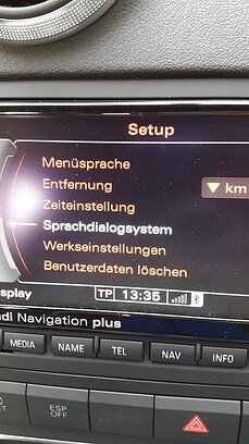

So heute mal noch um das Navi gekümmert.
193G mit SDS, vielen dank an meinen kleinen Codier und STG Fuchs.
Codierung vom BT STG ist schon geändert fals es wem auf fällt :-).

Nach Deiner Navi-Codierung kein MFL ???
Und beim Tel. hast Du hier eine 1 anstatt einer 0 ???
0xxxx?x: Language (Voice Control)
0 = Voice Control OFF OR via external Device (e.g. RNS-E)
1 = German
Hat er ja bereits geschrieben das die Screenshots vor der Codierung waren. RNS-E ist aber wirklich nicht ganz richtig codiert. Thomas du musst die letzte Zahl von 4 auf 7 ändern :wink:

Codierung vom Navi ändere ich nachher noch…
