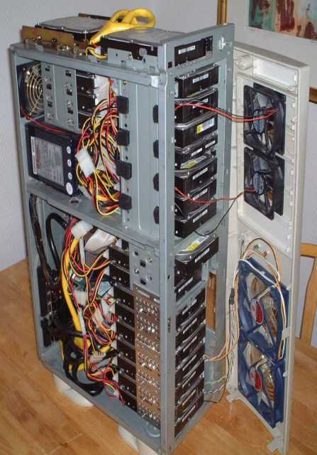

das kommt dann dabei raus wenns fertig ist :slight_smile:
So, hab mir jetzt als Basis ein Asus P4?800 Deluxe Board mit 2,8GHz P4 und 1GB Ram besorgt inkl. 3 Gbit Netzwerkkarten. Jetzt fehlt mir nur noch ein Gehäuse, in dem ich die ganzen Platten unterkriege…nur wo krieg ich soviel Zeug rein?

Chenbro Ultra Server Cube - Platz für 21 Laufwerke…das sollte reichen. Die Auswahl in dem Bereich scheint ja ned gerade riesig zu sein ;(
