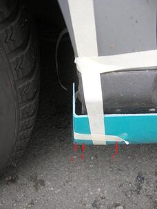

Eine Frage hab ich noch bevor ich es schneide. Wieviel Platz bze Luft soll pro Seite an den Seitenschwellern sein? Soll da überhaupt Luft sein oder sollen die so exakt wie möglich sitzen?
also ich hab meine so geschnitten, dass sie genau passten. wenn sie zu eng sind, dann bricht dir evtl. das gfk wenn du sie probierst dran zu quetschen. ich würde lieber etwas luft lassen, da du ja noch mit kleber dran musst und die festkleben musst. wenn du den schweller vorn im radkasten genau anliegen hast, dann sollte hinten ein halber cm platz sein sage ich jetzt einfach mal. aber mehr sollte es nicht sein.

Ach ja, der Schnitt soll am Besten denau an der Kante sein oder? oder soll bis zu der Kante nich etwas abstand sein?
