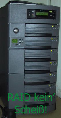

Boris,
schaust du hier:
http://www.chip.de/artikel/Im-Test-7-x-10-Festplatten-fuer-jeden-Zweck-6_29591553.html
RAID keinen scheiß!!
