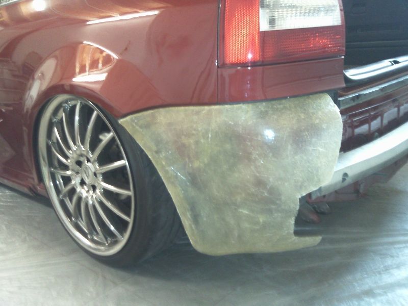

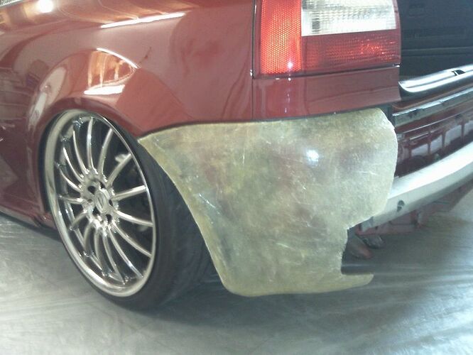

Endkappen im Radhausbereich matt foliert

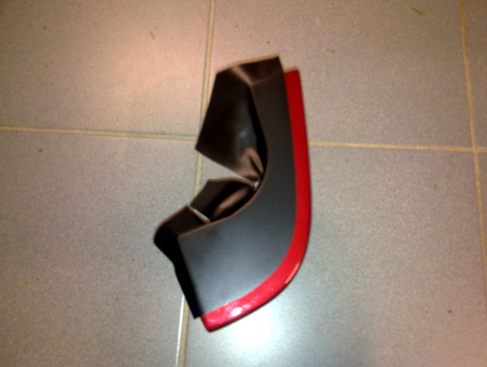

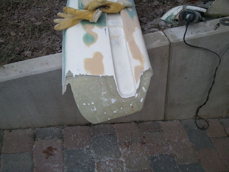

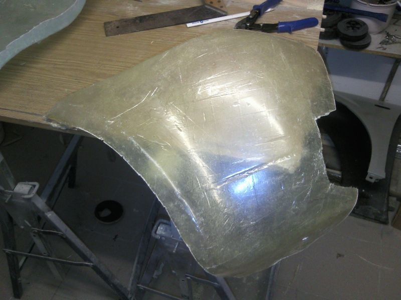

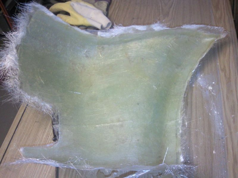

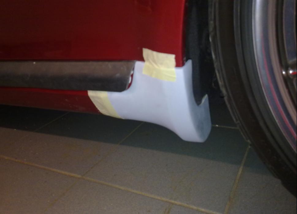

Eigenbau Endkappe für S3 Schweller…
vermessen:grml: …und nochmal neu…
etliche Löcher reingebohrt, sodass das GFK guten halt bekommt…morgen dann alles zusammen laminieren.
später dann alles beischleifen,damit die Sache nach dem Laminieren bündig wird um möglichst wenig zu spachteln.

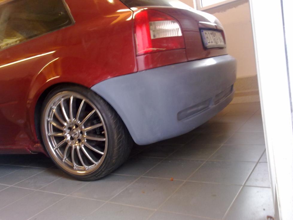

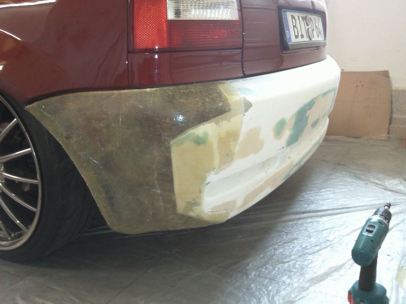

wenn keine Stoßstange da ist, die passt, dann muss man halt selber was bauen:wink:

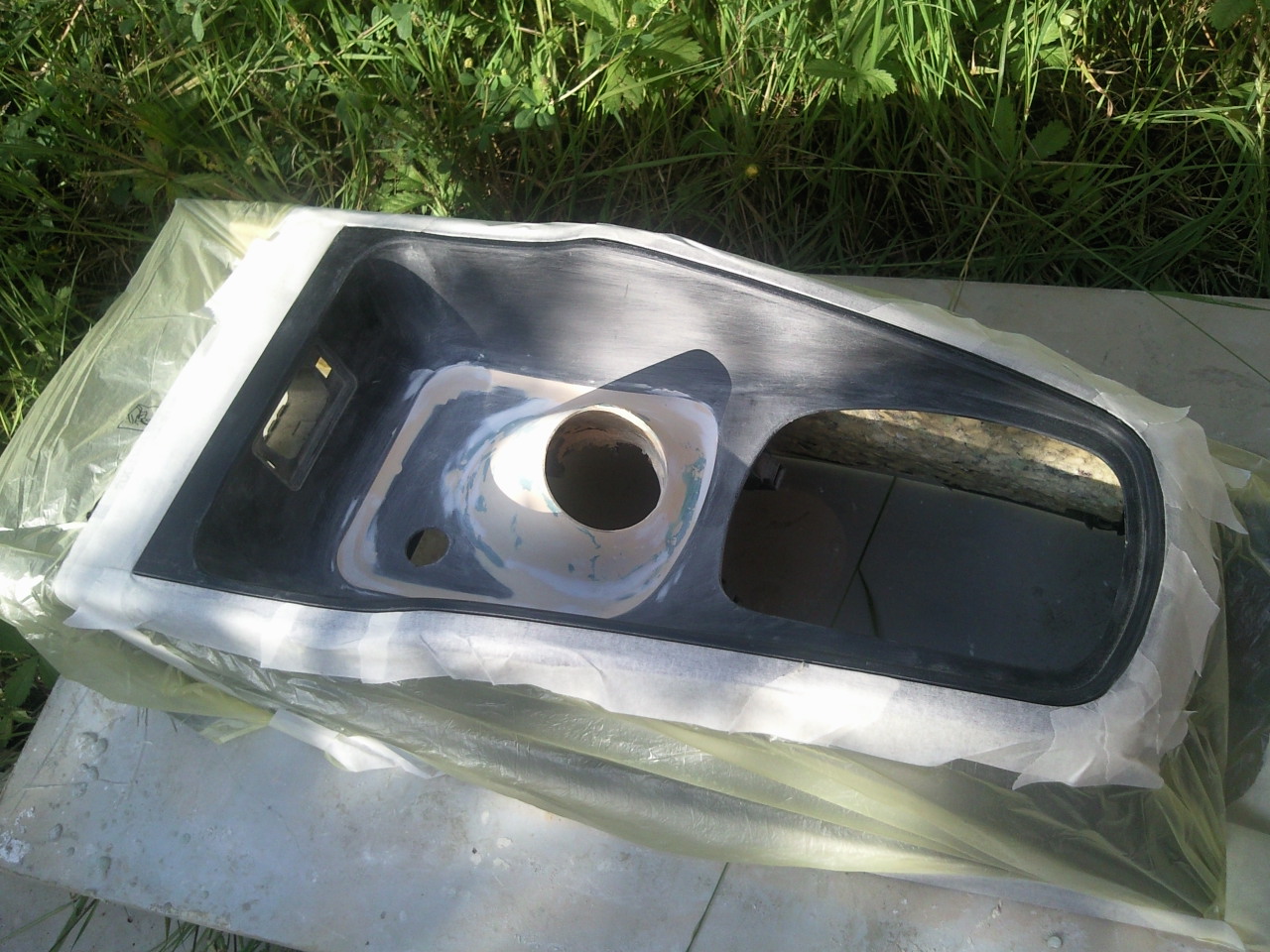

über nacht mal trocknen lassen, Zwischenschliff machen und dann noch nen kratzfesten Klarlack drüber…
bei dem Wetter trocknets draußen schneller…
morgen wirds fertig werden…
morgen noch schleifen…

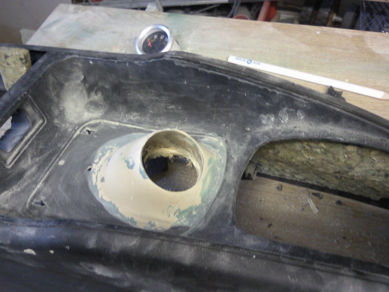

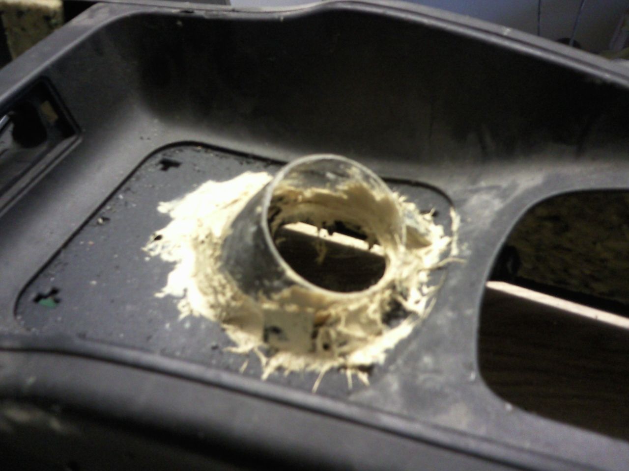

…für Druckanzeige

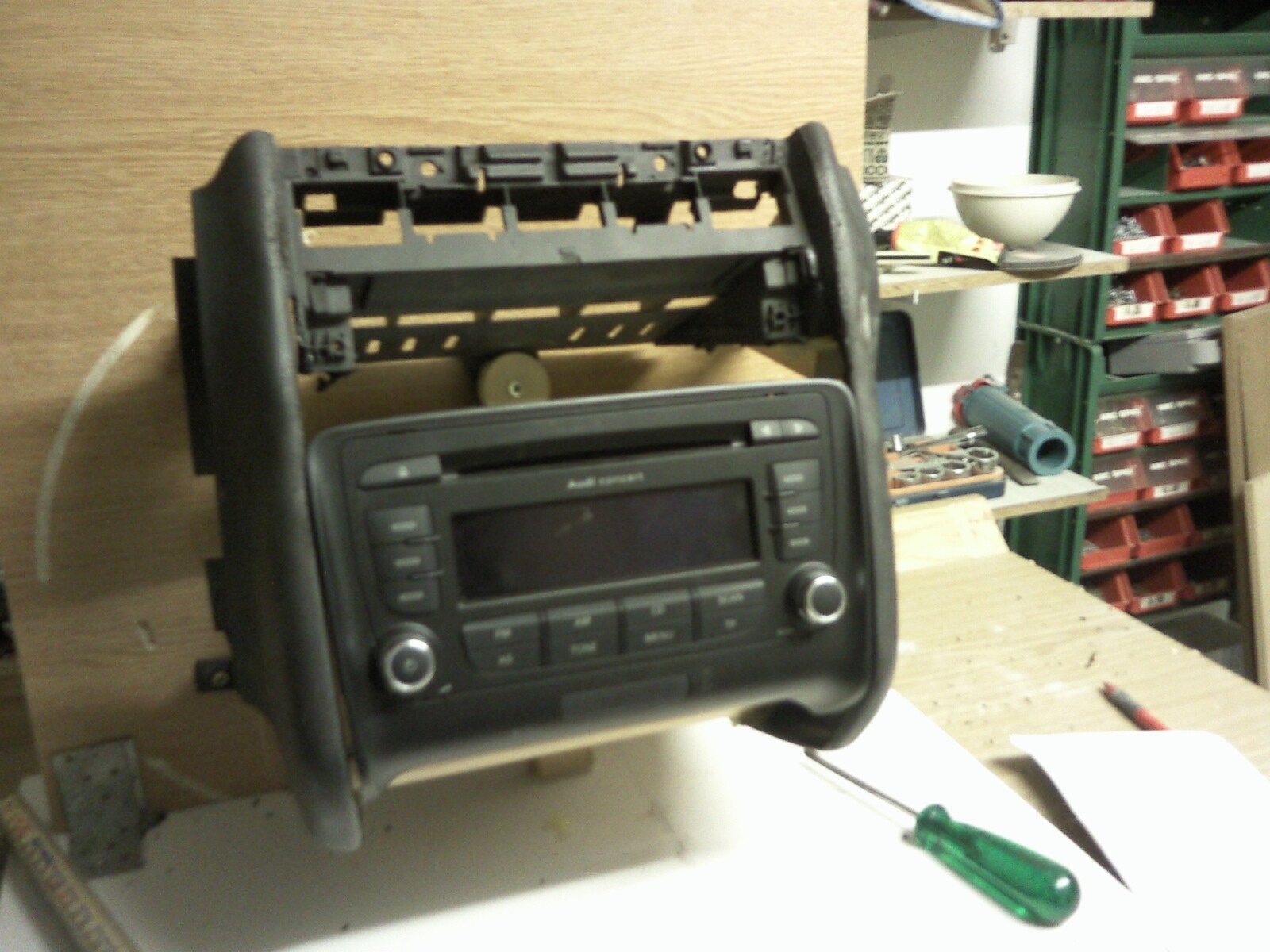

Da bin ich schon gespannt, wenn dein Audi fertig ist. :fuchs:
…ein Schelm, der Böses dabei denkt :slight_smile:
Oh, du hast bestimmt einen kleinen Nager als Haustier, den du immer bei dir haben willts, oder? Bissl Stroh in den Mitteltunnel und ne Möhre rein und der kleine Kerl ist glücklich … :kicher:
Mal im Ernst, was soll da genau hin?

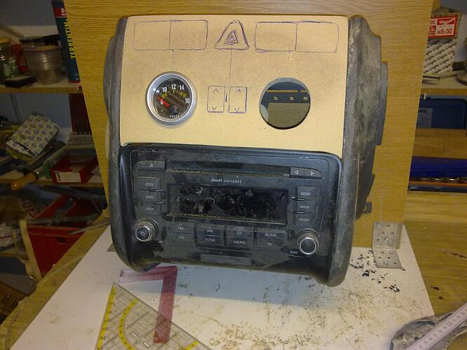

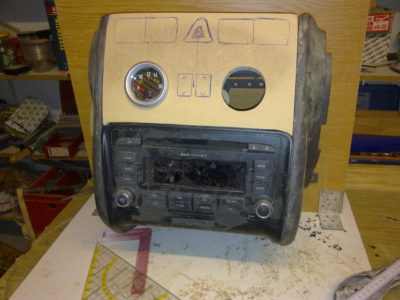

Hatte er doch geschrieben.,…meine die Ladedruckanzeige,…

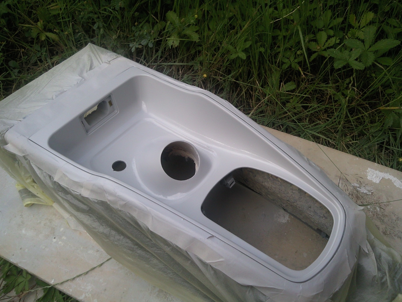

kommt die Druckanzeige rein und neben die Handbremse die zwei Taster.
@Mozart: Sorry, ich lese nicht immer alles von jedem User ^^
@Paddy: Sieht zumindest nach gescheiter Arbeit aus. Bin mal gespannt auf die finalen Bilder.
saubere arbeit, hoffentlich ist der winkel wenn du im auto sitzt angenehm zum ablesen.
so oft muss ich nicht draufschauen:wink:
Winkel passt aber. Sitzt ja ziemlich im Schatten und ist innen beleuchtet. Da hab ich keine Probleme mit Spieglungen auf der Anzeige (hoff ich mal)
Schöne arbeit :slight_smile: und ne gute idee:dafuer:

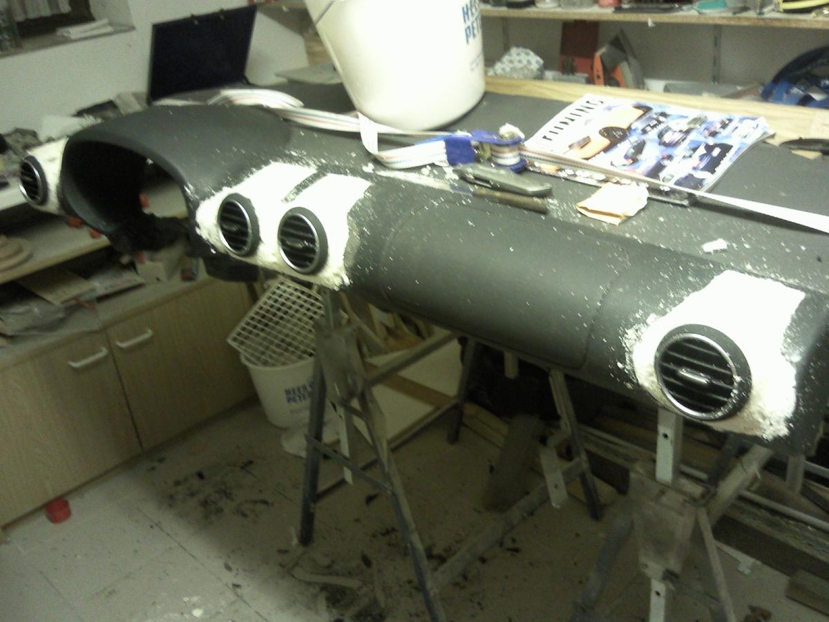

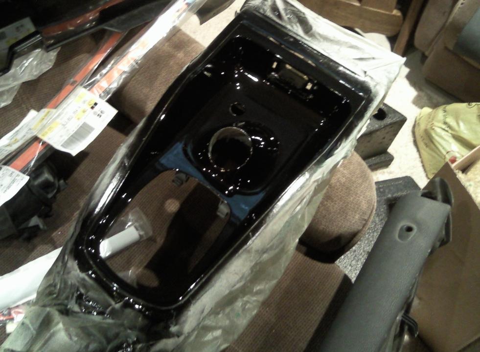

morgen kommt der "Klavierlack" drüber
sauber arbeit :wink: was hast du für KILLA Kerbband??? ich hab 3 verschiden ausprobiert nix hat gehoben. Sogar das gute Panzertape hat geschwächelt!
Hi, ich sehe es wird ^^

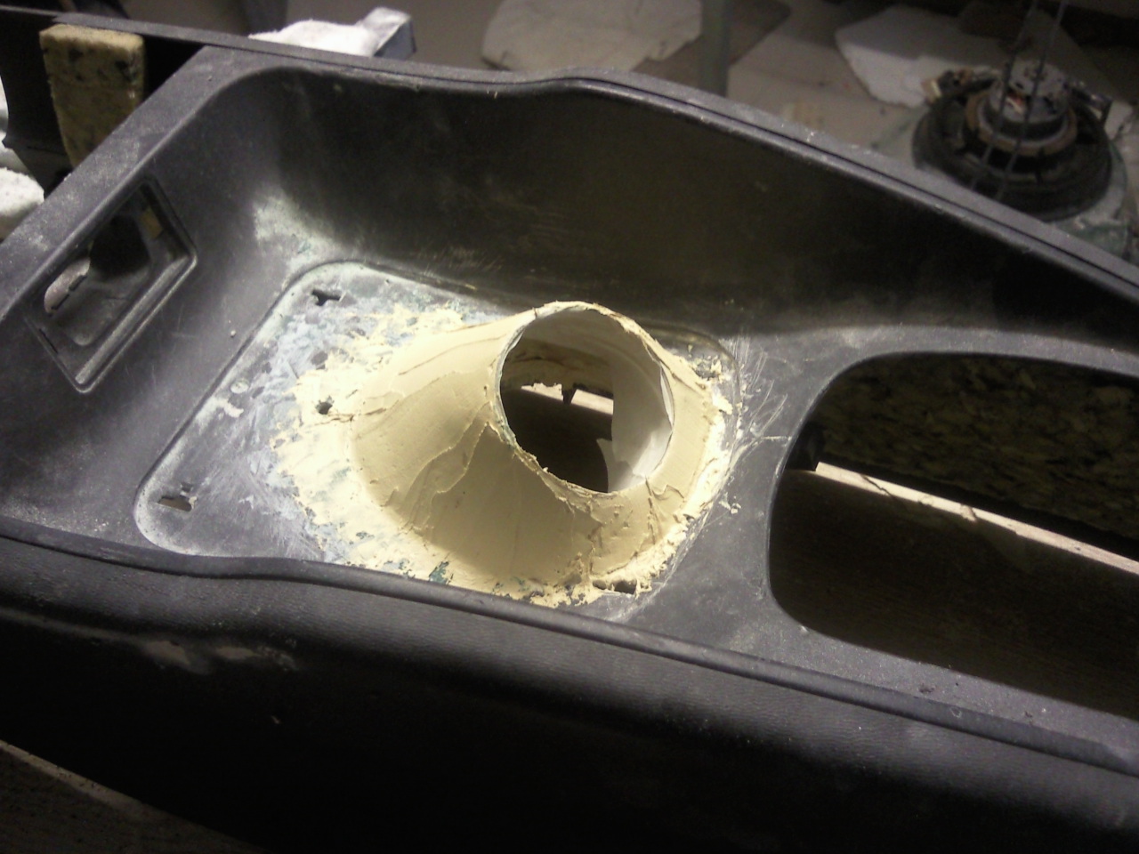

Machst du noch was an der Vertiefung von der Gummimatte?
Kommt da noch was rein oder bleibt das nach dem Lackieren so?
@heidepower
Is en Kreppband von IKS. Normal hol ich aber imemr das Scotch von 3M.
@candyman
Hab an der Kante nen Streifen Spachtel vorbeigezogen. bleibt jetz so. Sieht so eigentlich ganz sauber aus. voher mit der Kante hätte ich es nicht gelassen.
Werd mal heut abend ein neus Bild vom endgültigen Zustand posten!
Na auf die "Ladedruckanzeige" bin ich ja mal gespannt…:kicher:
HI seht sehr sauber aus:dafuer:
finsch den Kontarst auf die A3 Serienausstattung nicht zu krass? hatte es damals auch so, habs aber dan in Vulkanschwarz umlackiert!
im innenraum wird sich ja noch einiges ändern:wink:

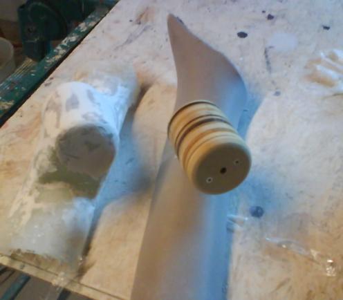

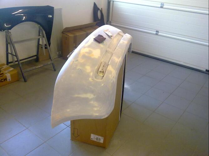

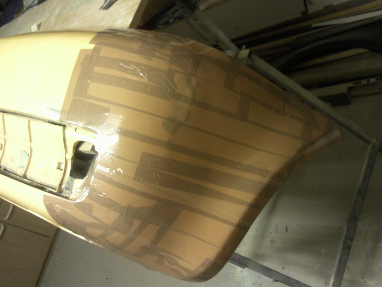

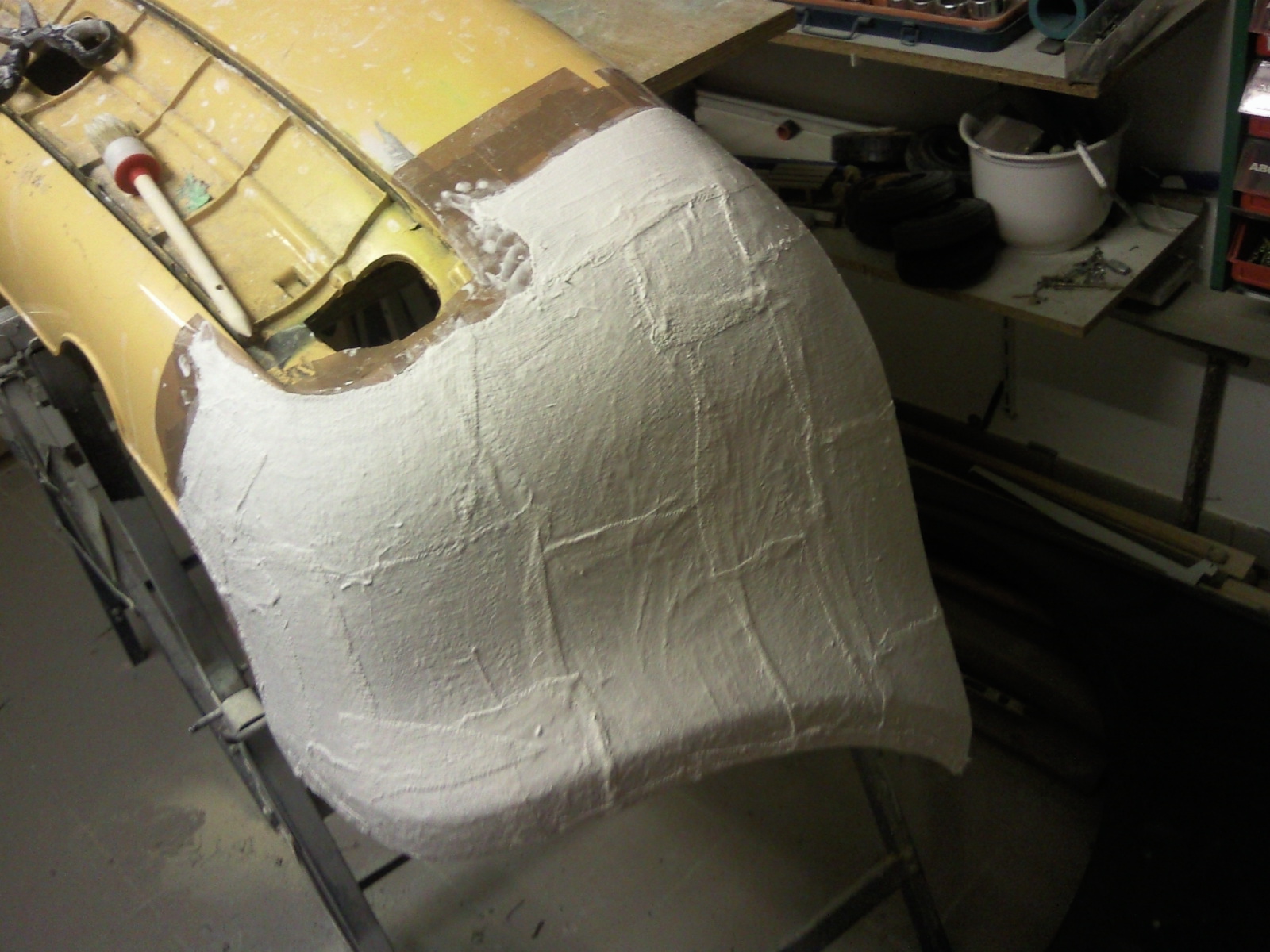

wofür is denn dr gipsabdruck ?
für die Stoßstange, die an mein Audi kommt
machst du'n komplettes negativ?
