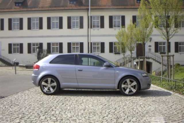

Sehe die wie Ballonreifen aus? Ich finde es nicht gerade.
P.S.: In meiner Galerie ist das Bild nicht so unscharf…

Wie eine Felge im Radkasten steht ist abhängig von ihrer Breite und der Einpresstiefe. Ein 8J steht z.b. an der Vorderasche mit ET35 bis ET30 recht bündig. An der Hinterachse mit ET27-ET25.
8x18" ET27 225/40 an der HA: http://www.a3-freunde.de/galerie/fotos/0019352_b.jpg
8x18" ET35 225/40 an der VA:
http://www.a3-freunde.de/galerie/fotos/0019351_b.jpg
