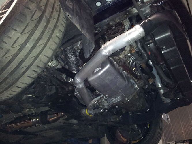

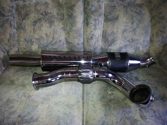

3" ab Turbo mit 200 Zeller, VSD, MSD und ESD. Hoffen wir, dass er durch das Endrohr nicht doch zu laut wird und die Edel-Jungs das noch ändern müssen.
Downpipe umgeschweißt und poliert und 200Zeller mit VSD. Die Edel-Jungs verstehen ihr Handwerk!

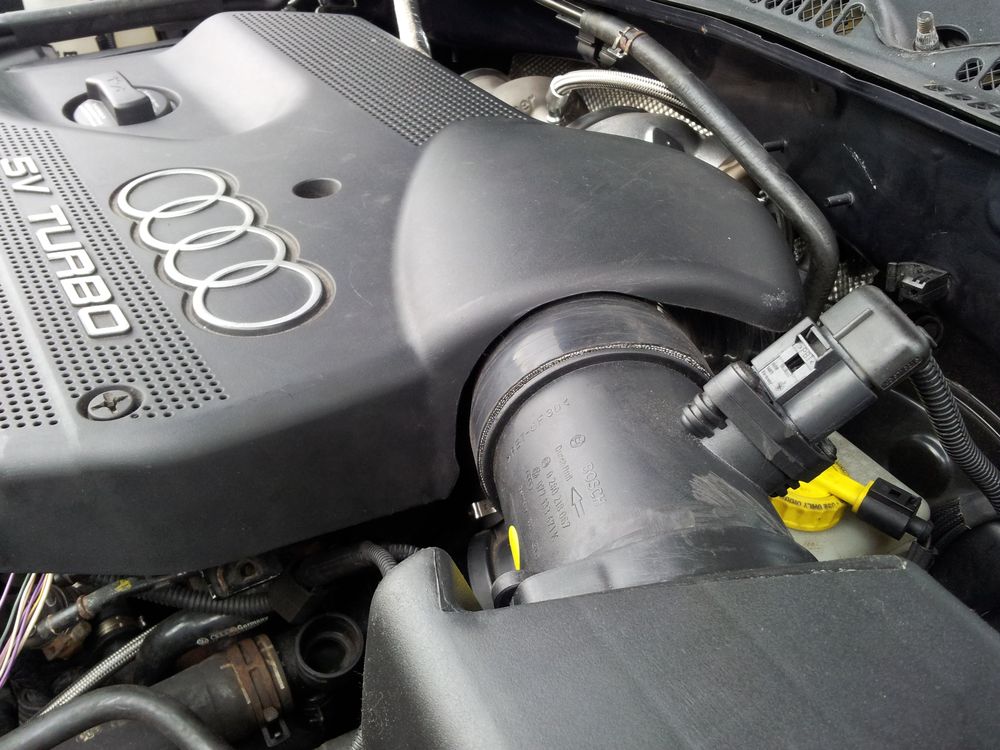

Die originale Motorabdeckung angepasst. Musste zwar einiges weggeschliffen werden, aber es sieht dennoch recht "original" aus.

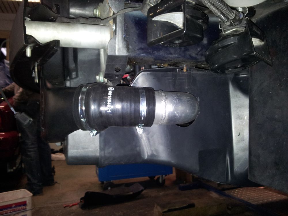

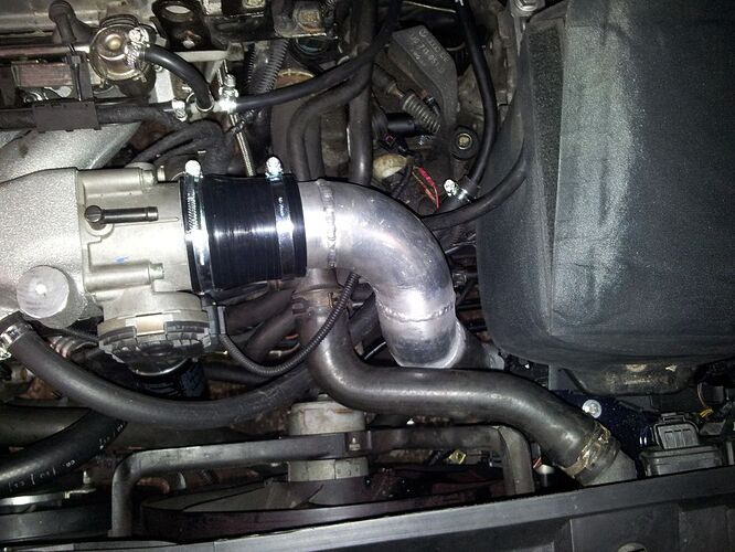

Mal schnell das Druckrohr genommen, um den geplanten Rohrverlauf zu zeigen. Ob das alles so überhaupt geht, wird sich nächste Woche zeigen, wenn der Motor wieder im Auto sitzt.

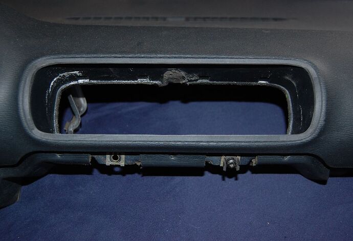

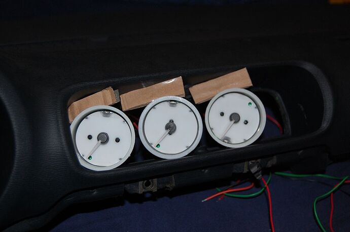

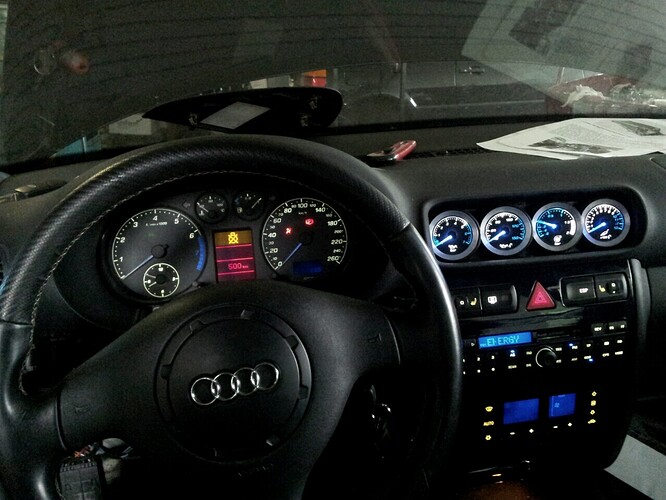

So viel zum Thema es passen keine vier Instrumente rein.

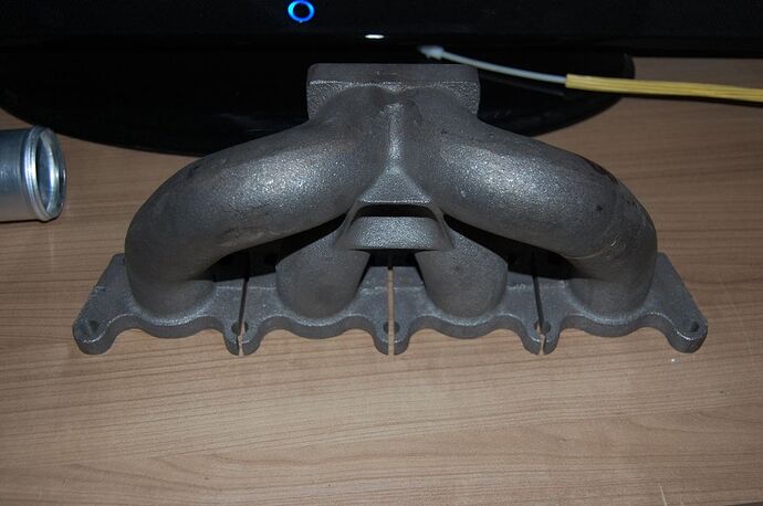

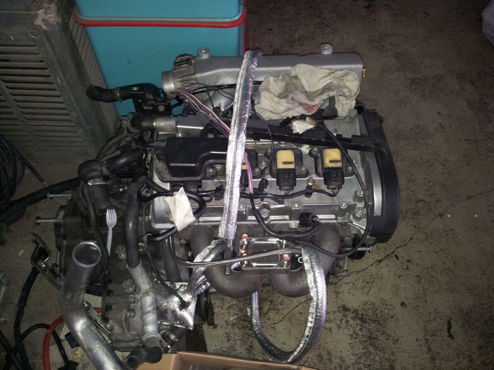

Heute kam Krümmer und Druckrohr. Fehlt jetzt nur noch Downpipe und Turbo…

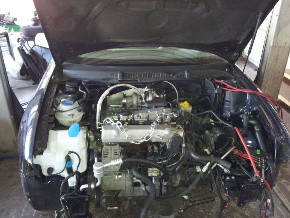

Jetzt fehlen ja nur noch "Kleinigkeiten" wie der Turbo, Krümmer, Downpipe und das Stück von der Downpipe zum VSD.

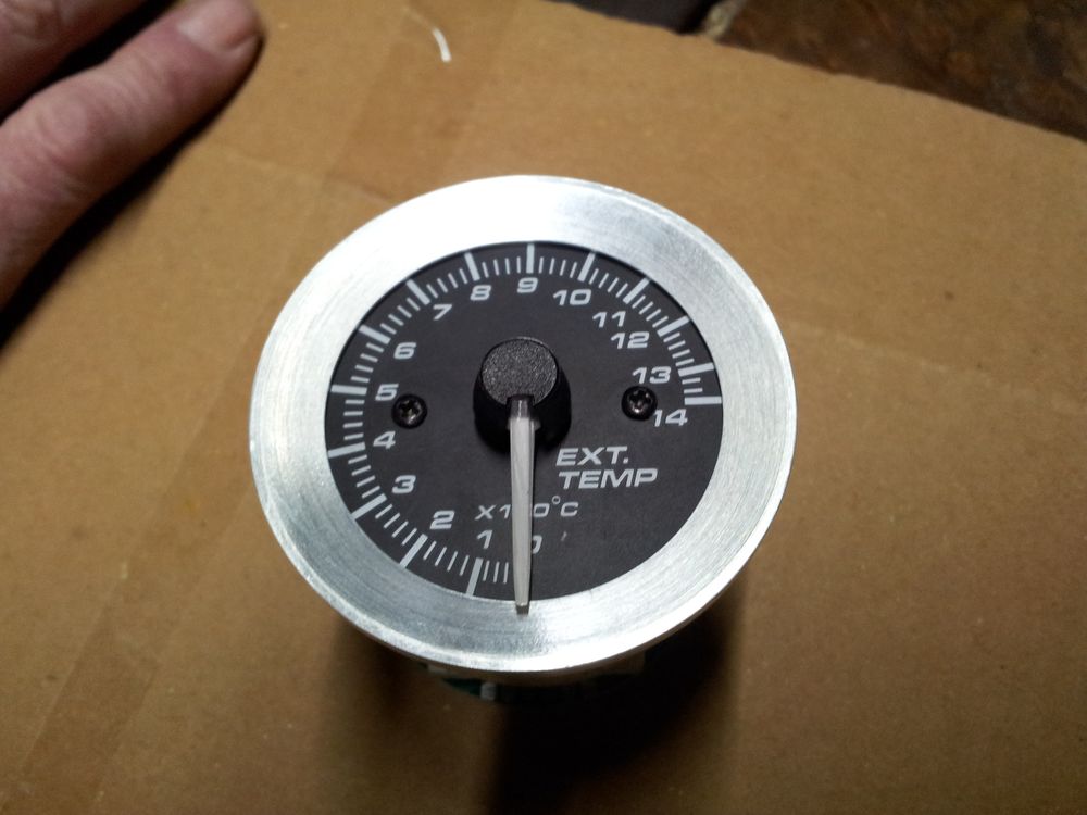

…jetzt noch das Ziffernblatt anfertigen lassen und sie wäre fertig.

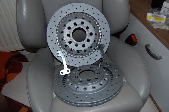

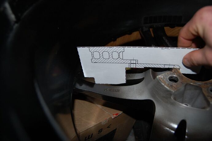

Mal eben spaßeshalber versucht, ob die K-Sport 8-Kolben Bremsanlage bei mir passen würde. Manchmal könnte ich meine Felgen echt gegen die Wand donnern!
Nicht nur, dass die Speichen im Weg sind, nein… auch der Bremssattel stößt oben am Felgenbett an.

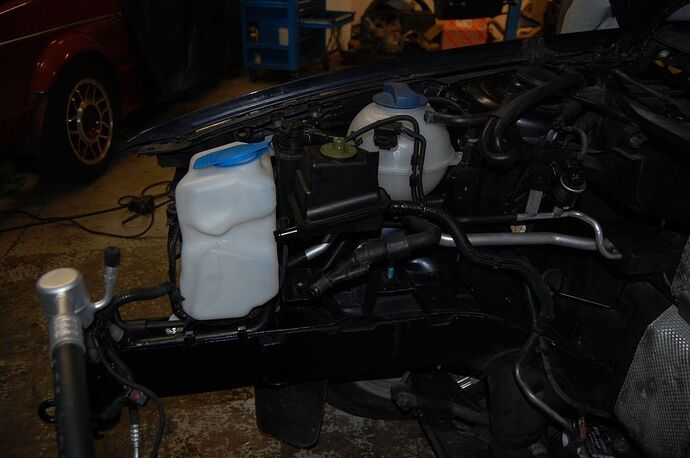

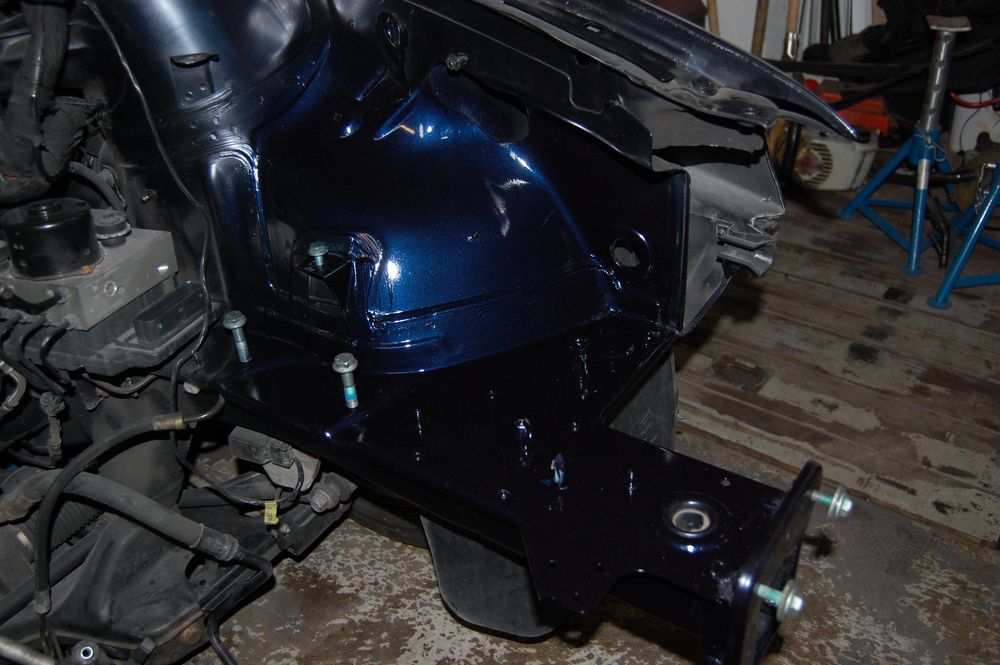

Da derzeit eh alles auseinander ist, habe ich nun endlich auch mal auf Facelift Schlossträger umgebaut. Dabei hab' ich sämtliche Halter/Schrauben/Dämpfer gleich mitgetauscht. Der Aufprallträger samt Halter ist gerade noch beim Sandstrahlen.
