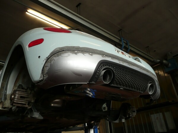

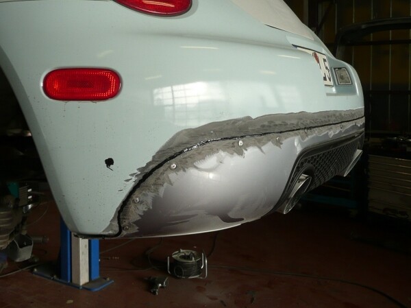

hier mal 2 Beispielbilder, was man sodamit anstellen kann!

Ist das ein TT Heck am Beetle?

ja es ist ein heck von dem audi TT ich denke mal du brauchst 2 tuben von dem DTM Kleber
ich frag den mit dem TT Heck am Beetle morgen. Ist grade offline gegangen. Eine Tube reicht für Kennzeichenmulde zu kleben wenn man sparsam ist. Besser nimt man jedoch 2, dann kommt man so gut wie ohne Spachtel aus. Minimal spachteln muss man bei sowas immer…
