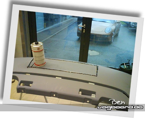

hier noch ein Bild

noch zwei Bilder, die zeigen,das sich der Kleber gut schleifen lässt
http://home.arcor.de/geebeer1/touran66.jpg
http://home.arcor.de/geebeer1/touran67.jpg
