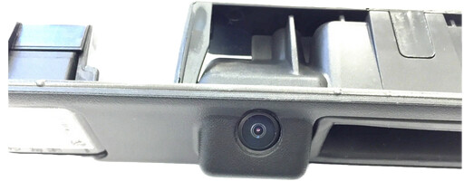

Habe eine interessante Lösung für hinten gesehen. voll integriert in den Griff der Heckklappe.
grafik
Der Griff inkl. Kamera und Kabel kostet 279 Euro.
Das soll der original Griff von Audi sein, modifiziert.
Zumindest so die Aussage des Herstellers.
