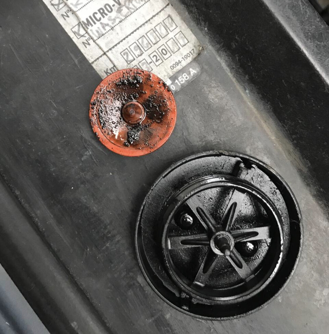

Hast du eventuell ein Foto wie das im besten Fall aussehen muss?
Die ist ja glaube ich nur eingesteckt
So sah es bei mir aus… total verdreckt
Oh,so sah die in 23 Jahren noch nie bei mir aus
ich wüsste aber auch nicht, warum das Ding bei mir so dreckig war… ich mache jährlichen Ölwechsel seit 2015 ca. und der Filter kommt auch regelmäßig neu… denke halt durch die Falschluft, die durch gerissene Schläuche ins System kam
Sieht wie Ölkohle aus

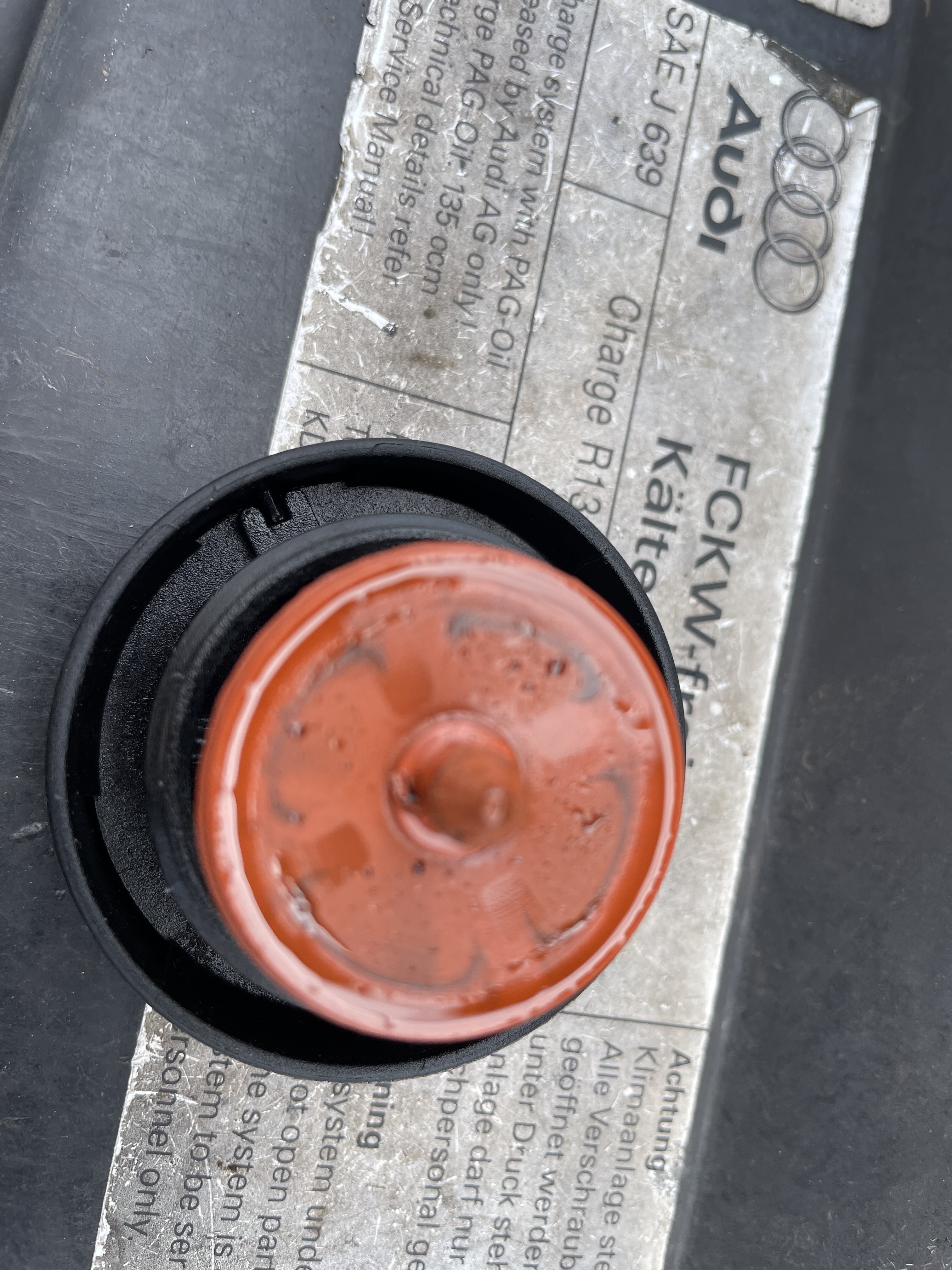

Hab meine grade mal rausgeschraubt
das Foto habe ich gemacht als ich das Ding das erste mal nach 24 Jahren ausgebaut habe :smiley:
Dann will ich nicht wissen wie deine Drosselklappe aussieht :stuck_out_tongue_winking_eye:

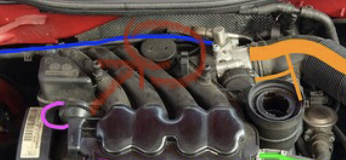

Schlauch zum BKV getauscht. Der alte hatte einen Riss am Ventil. Mit Rauch gefüllt, keine Aufälligkeiten. Abgedrückt, hält keinen Druck. Mir ist aufgefallen, dass bei der Mutter ganz links (oben auf dem Motor) neben der Zündspule Luft rausgeht. Der LMM zeigt immernoch Minuswerte an. N75 und SUV neu. Bei der Testfahrt war deutliches ruckeln zu spüren. Taugt der LMM von Hella was oder lieber ein Einsatz von Pierburg kaufen? Hat jemand eine Idee wie ich das mit der Schraube fixen kann?
1 „Gefällt mir“
Welche Schraube?
Kannst du mal bitte ein Foto davon machen?
