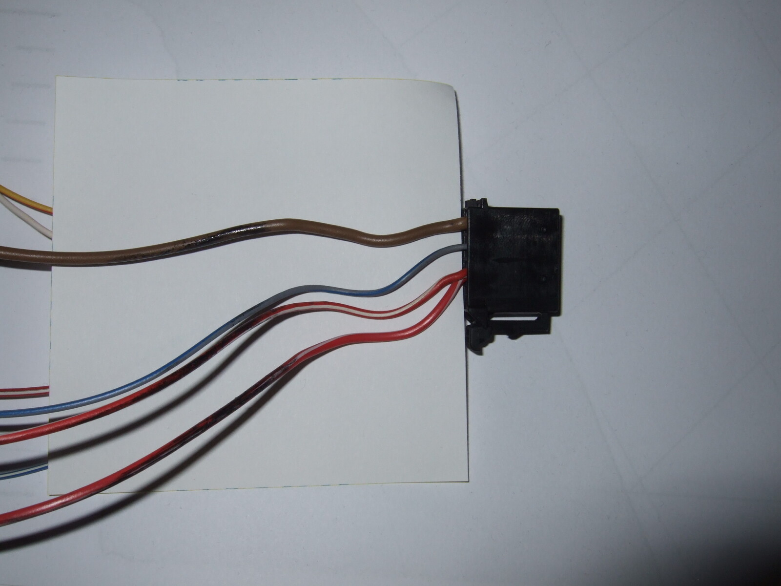

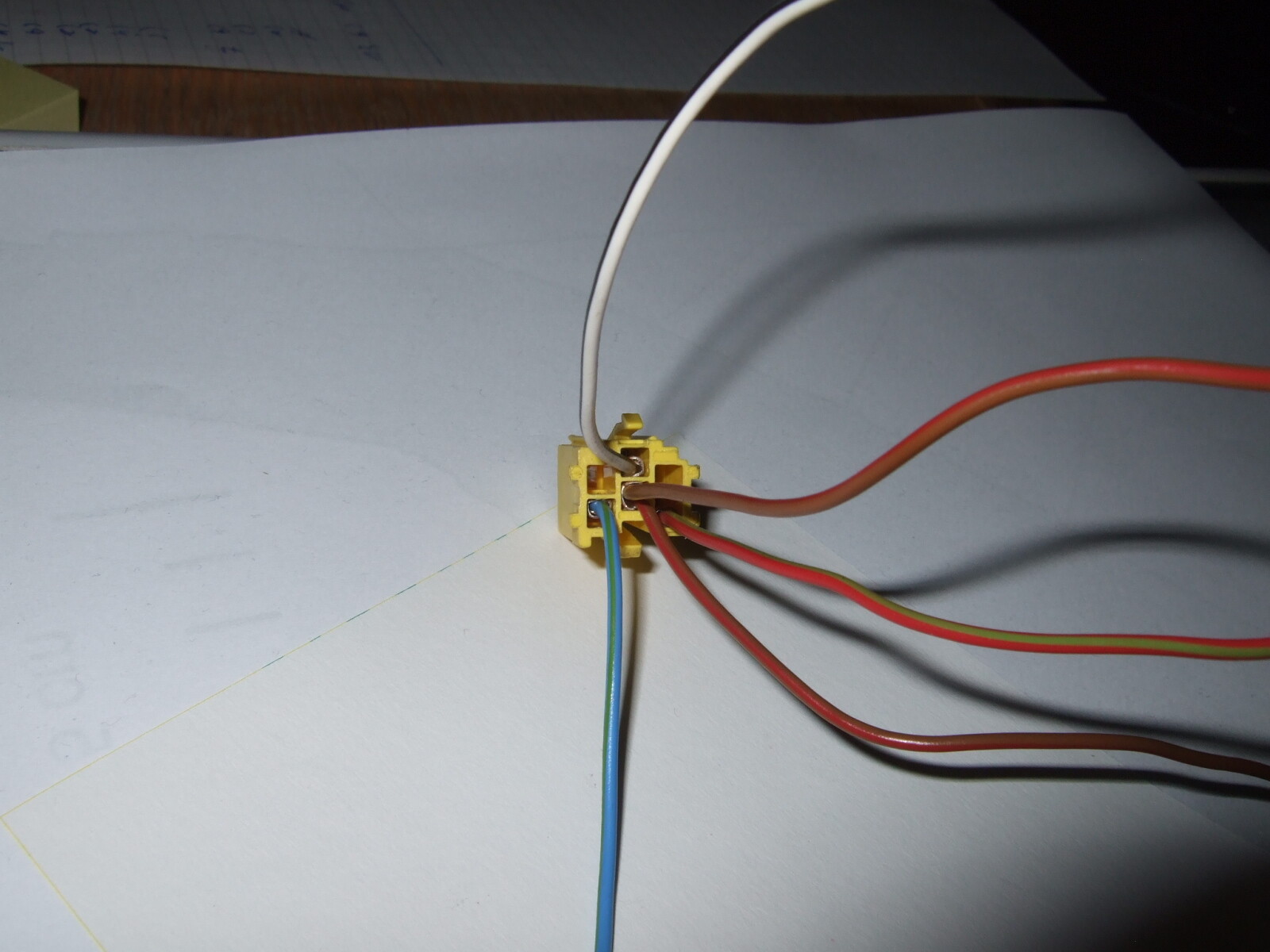

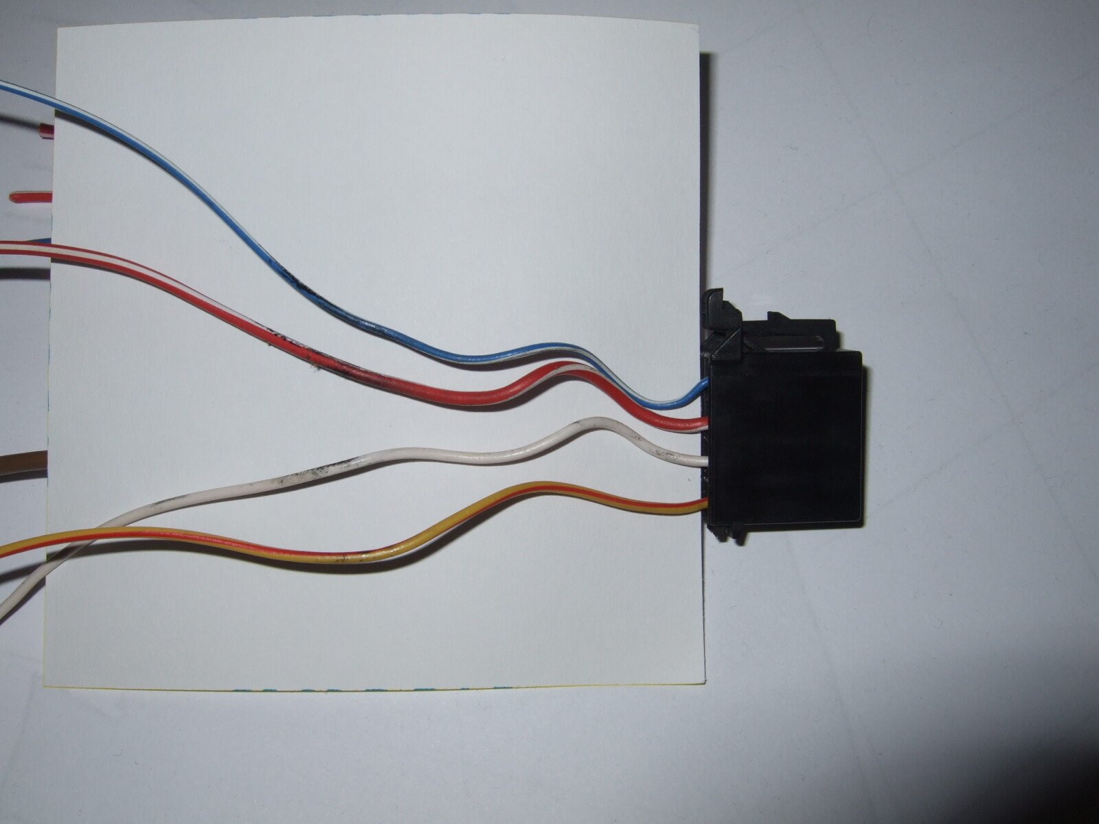

Naja war nur spass, wird in letzter Zeit ja immer schlimmer. Ich hab noch die orginal Stecker hier. Weiss nur nicht ob ich wegen Fremdradio damals Zündungsplus und 12v getauscht hatte oder net. Aber wenn du wissen willst wo welches Kabel hinkommt kannst ja mal auf dem Bild gucken oder nochmal Fragen. Hoffe ich hab weitergeholfen.

ich hoffe es klappt alles. Auf dem Bild kann man schon einiges sehr schön erkennen.

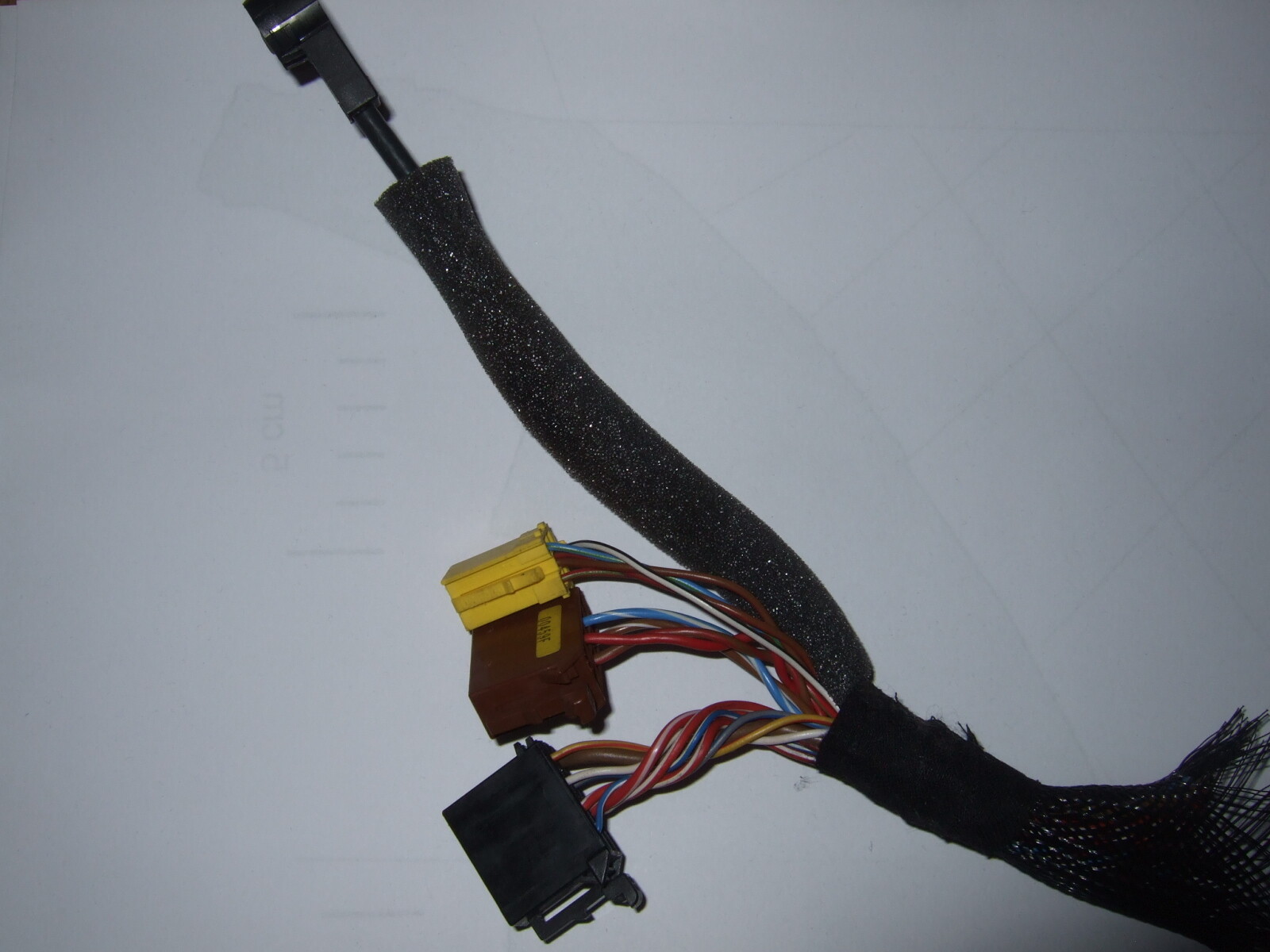

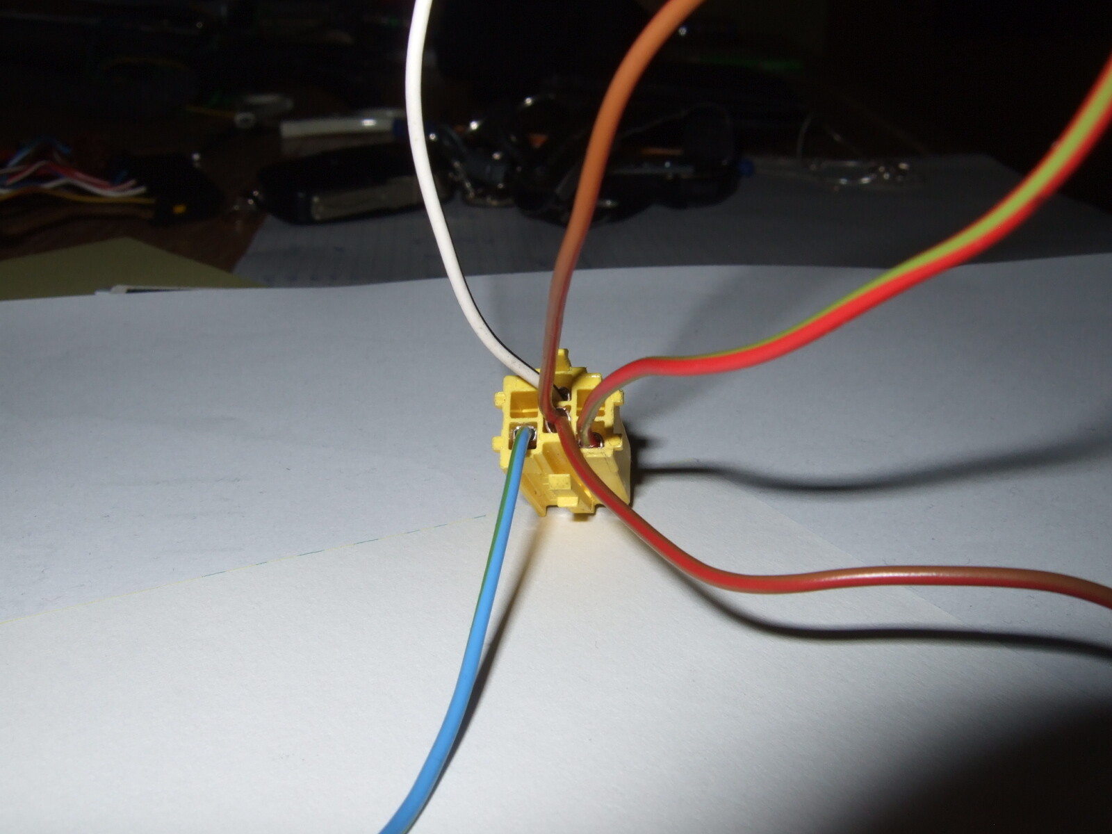

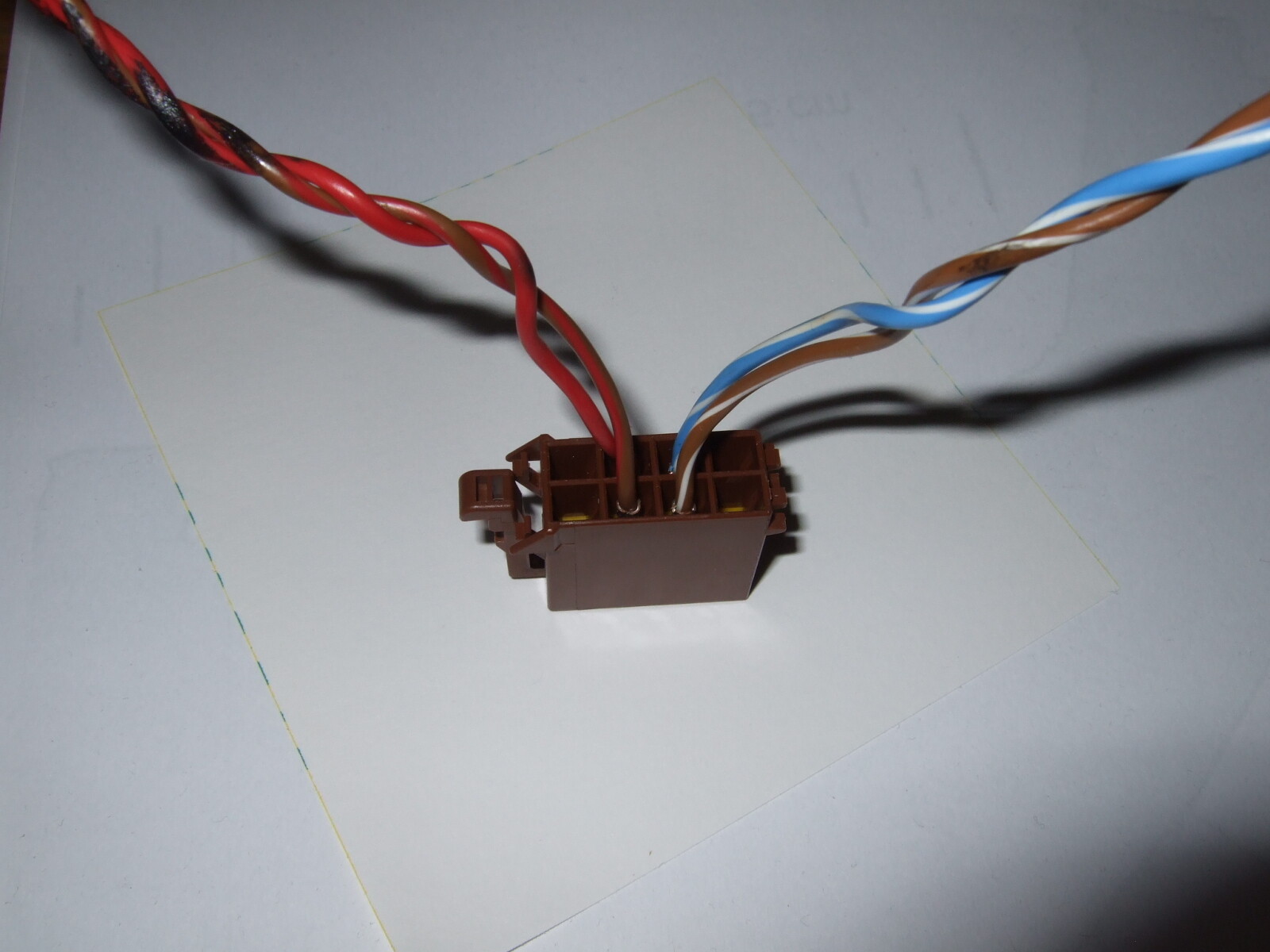

Ist es evtl. möglich das du auch die Kabeln von der anderen Seite fotografieren kannst?
Sodele :slight_smile: da hast die neuen Bilder.
Bei fragen melden, ansonsten viel Glück.
greetz Daniel :rob:

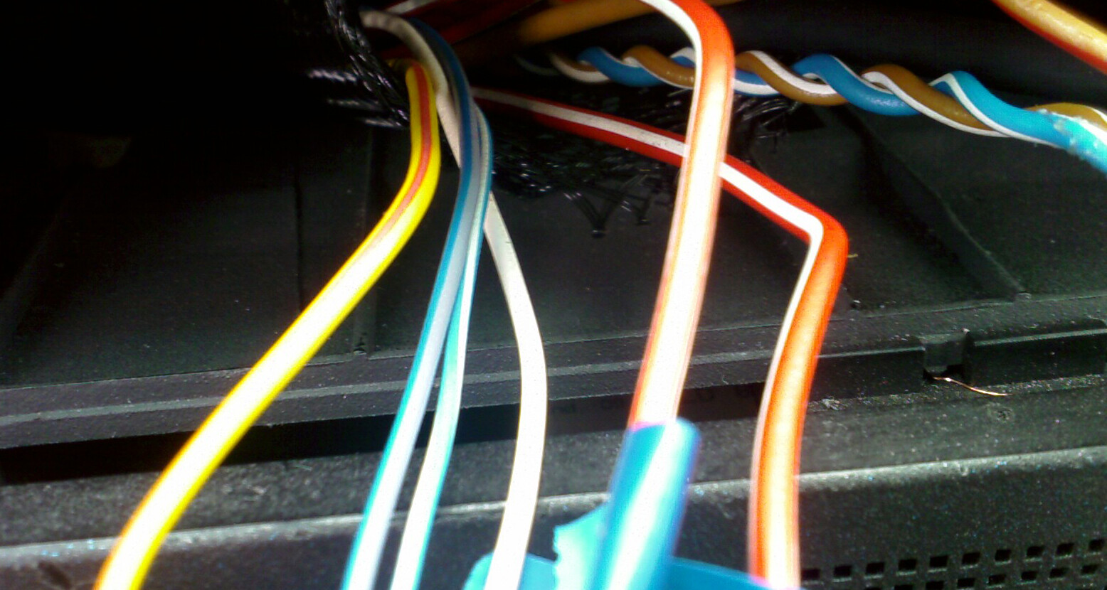

ich habe die Kabeln laut Foto eingesteckt. Habe zuerst mit d. Strom angefangen.
Leider hat es nicht geklappt. Habe alles so eingesteckt wie ich das auf dem Bild gesehen habe. Es sind aber 3 weiß/rot´e Kabeln. Habe alles versucht. Aber leider hat es nicht funktioniert :frowning:
Woran kann das denn liegen?
hmm was für nen radio hast du eigentlich?
wenns ein original audi ist dann nimm dir mal den schwarzen stecker und tausch die beiden weissen(wo zusammen gemacht sind) mit dem gelb roten das gelb-rote ist zündungsplus und das rot-weisse ist 12V Dauerplus… d.h. beim Originalradio ist es anders wie beim fremdradio. Auf den Bildern ist es für mein Blaupunkt schon getauscht. Jedoch müsste dein Radio auch jetzt zumindest gehen wenn die Zündung an ist.
Achja fast hätt ich es vergessen auf 2 der 3 rot-weissen kabeln müssen ohne Zündung +12V anliegen. Und wichtig ist auch dass du die Sicherung checkst. Weil beim Durchschneiden könnt die ja kaputt gegangen sein. Ansonsten wüsst ich au auf die schnelle nix mehr.

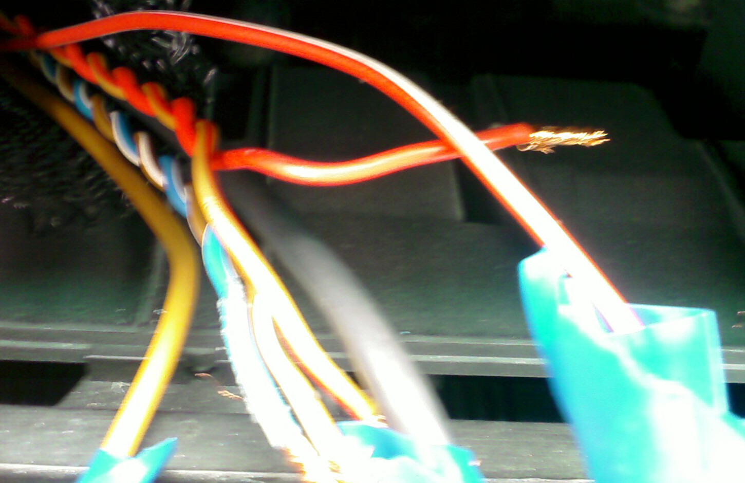

Wenn möglich mach doch mal paar Bilder von den abgeschnittenen Kabeln so dass man deine Kabelfarben erkennen kann.

Habe nun die Kabeln fotografiert und die Belegung für das Radio auch hinzugefügt.
Als ich noch den Originalradio von Audi hatte, und mit der Originalkabelbelegung konnte ich meine neue Radio damals benutzen. Es gab also keine Probleme. Ich hatte aber kein Dauerstrom gehabt.
Jetzt muss ich die Kablen natürlich neu zusammnestecken, was mir zur Zeit Probleme bereitet.
Ich hoffe, ihr könnte die Kabeln erkennen.
Würde mich auf eine Antwort sehr freuen.
Danke
Naja die Kabel wo ich sehe sind identisch mit denen von mir von den Farben her.
