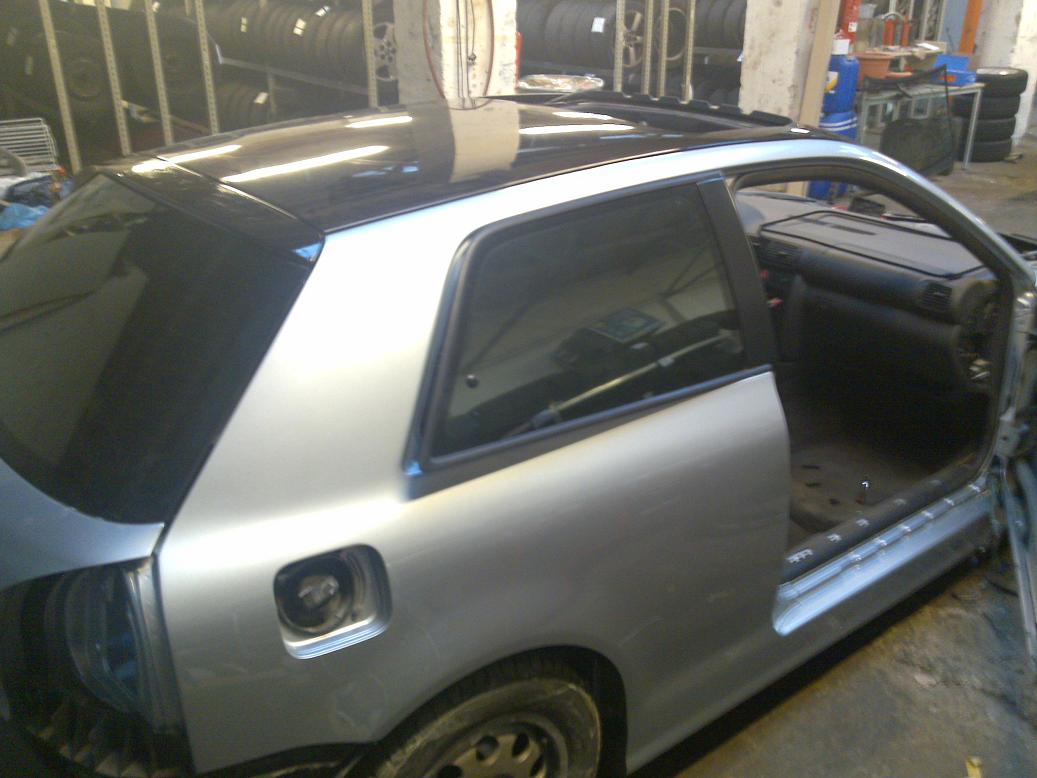

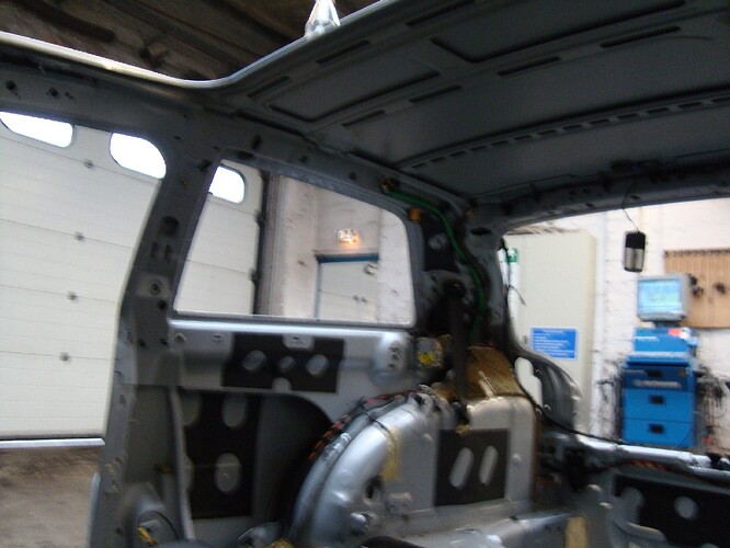

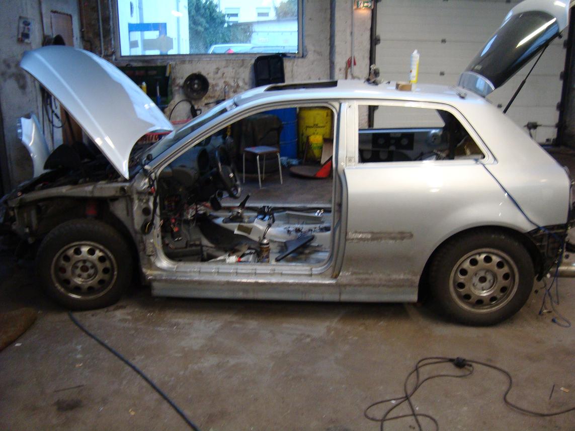

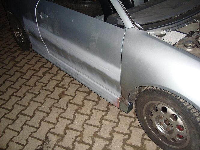

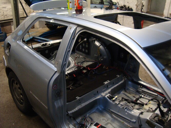

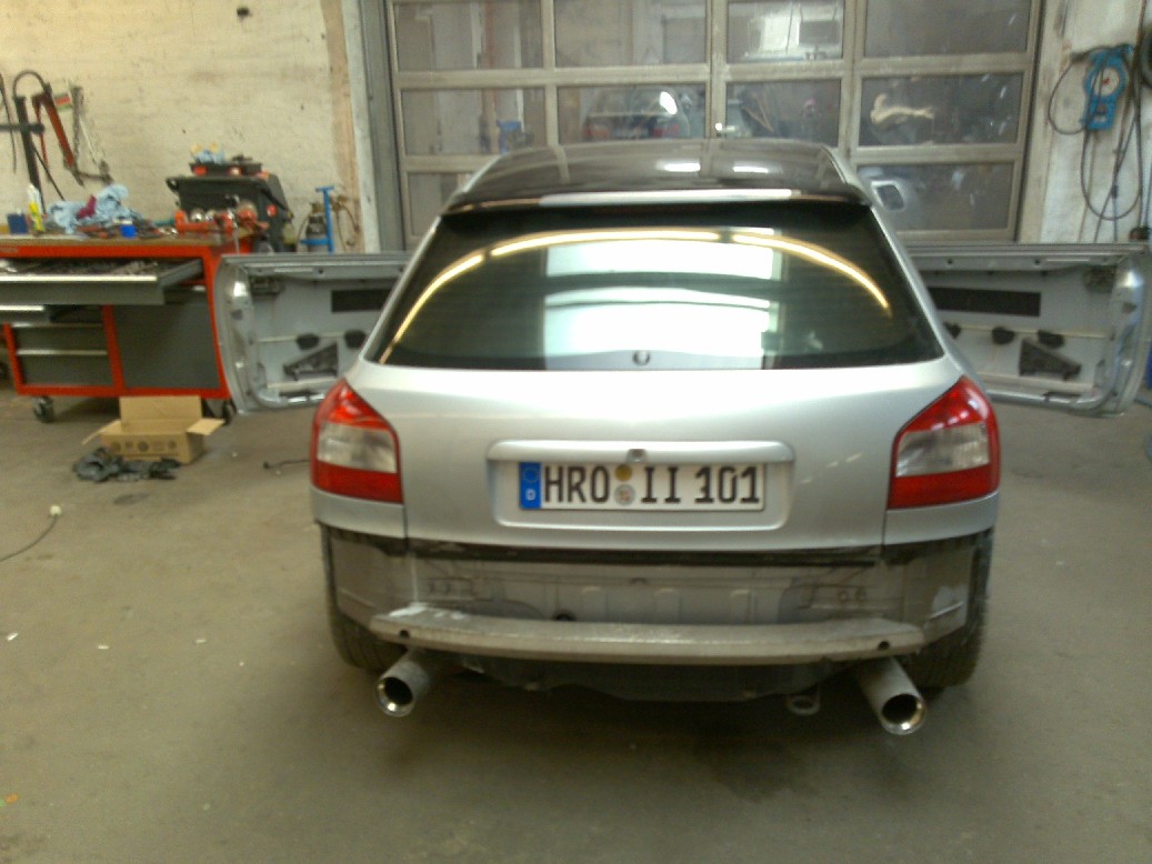

Beginn des clean-projekt 25.02.09

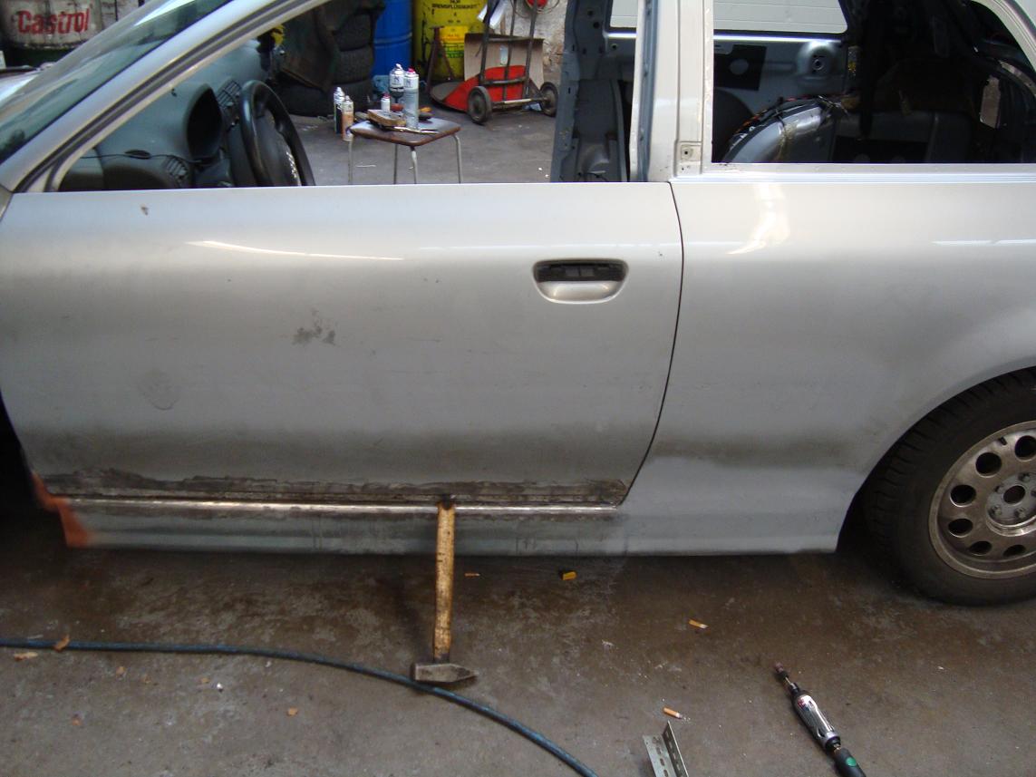

8h gebraucht um in komplett zu zerlegen!
was haste vor,neu lackieren? haste viel rost gefunden,gibts noch mehr bilder?

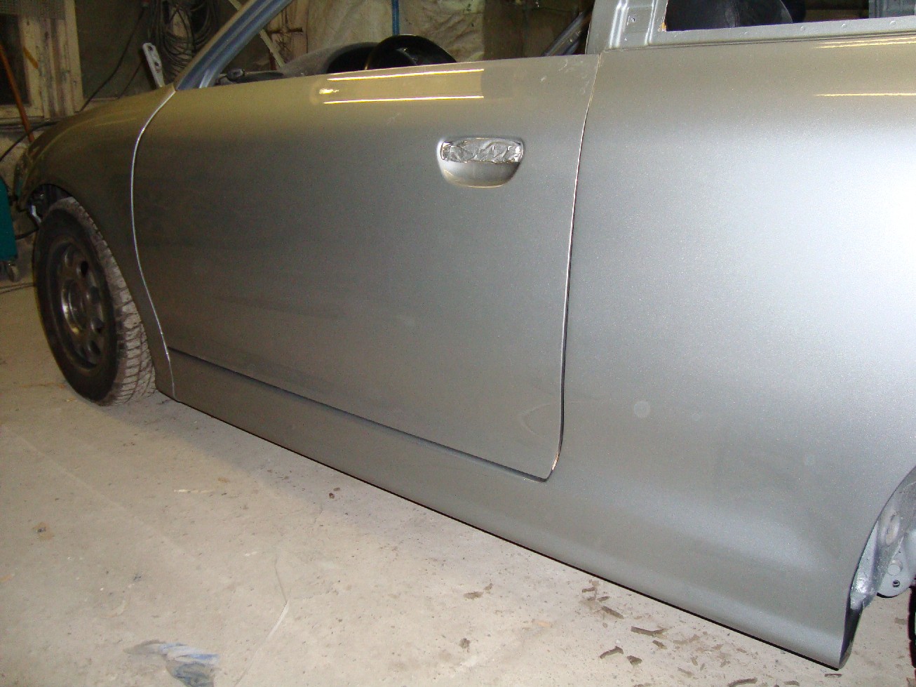

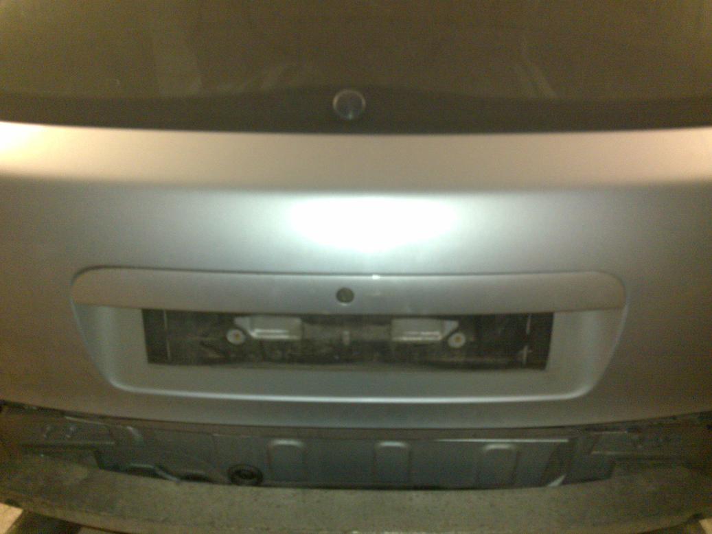

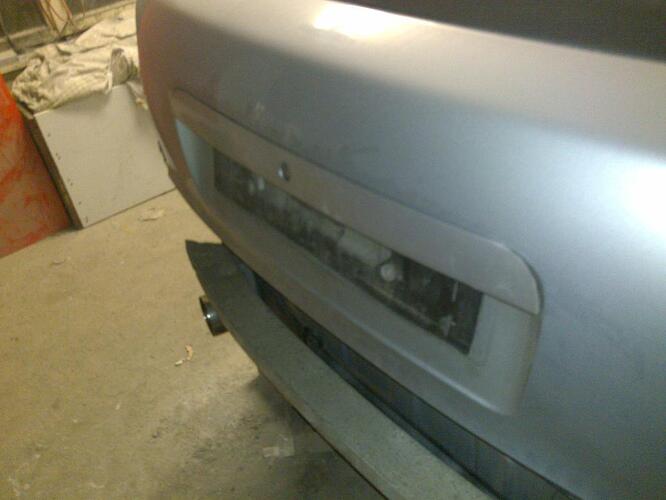

ich will die sicken und löcher an den seiten,
die untere plasteleisten und die dachantenne will ich cleanen!

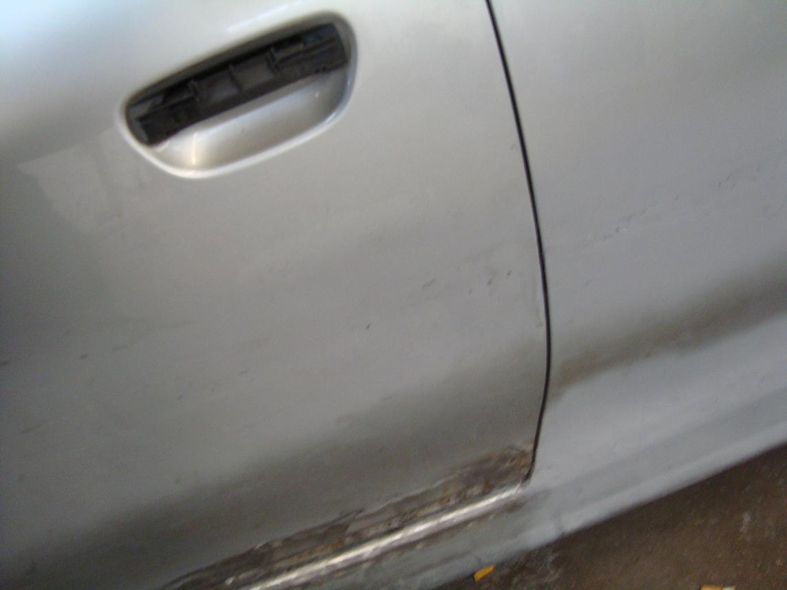

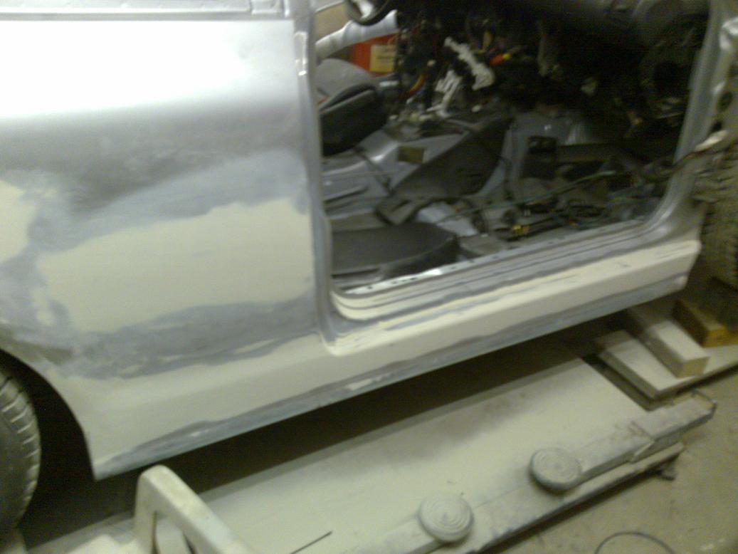

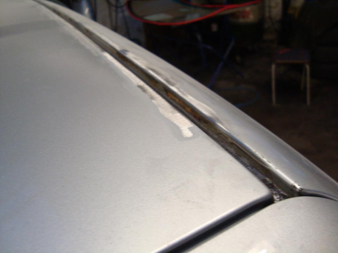

Viel Rost garnicht, nur die 8L krankheit oben am Dach!
mehrere bilder folgen jetzt die Tage!

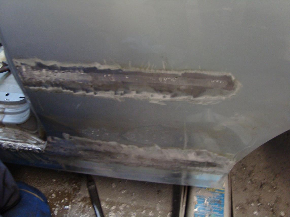

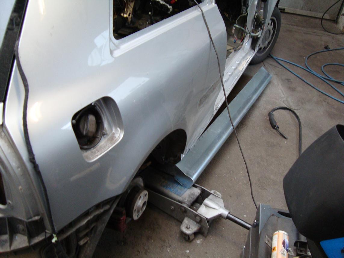

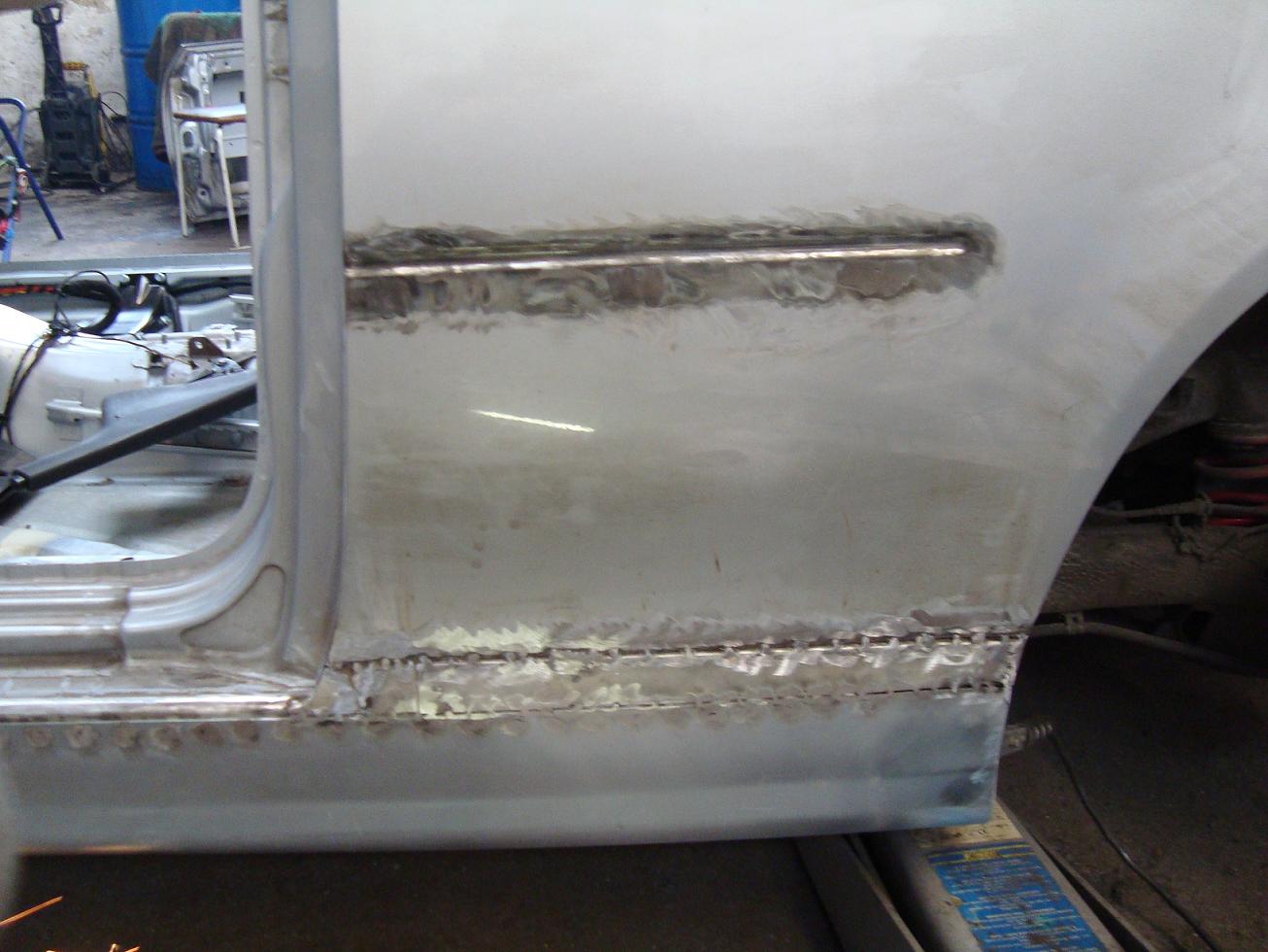

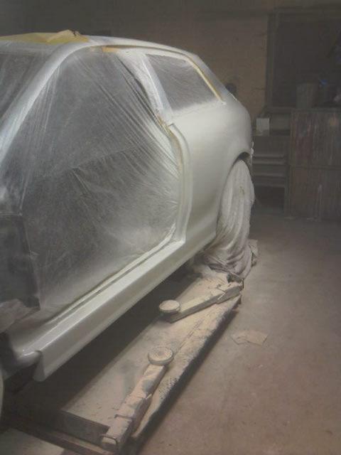

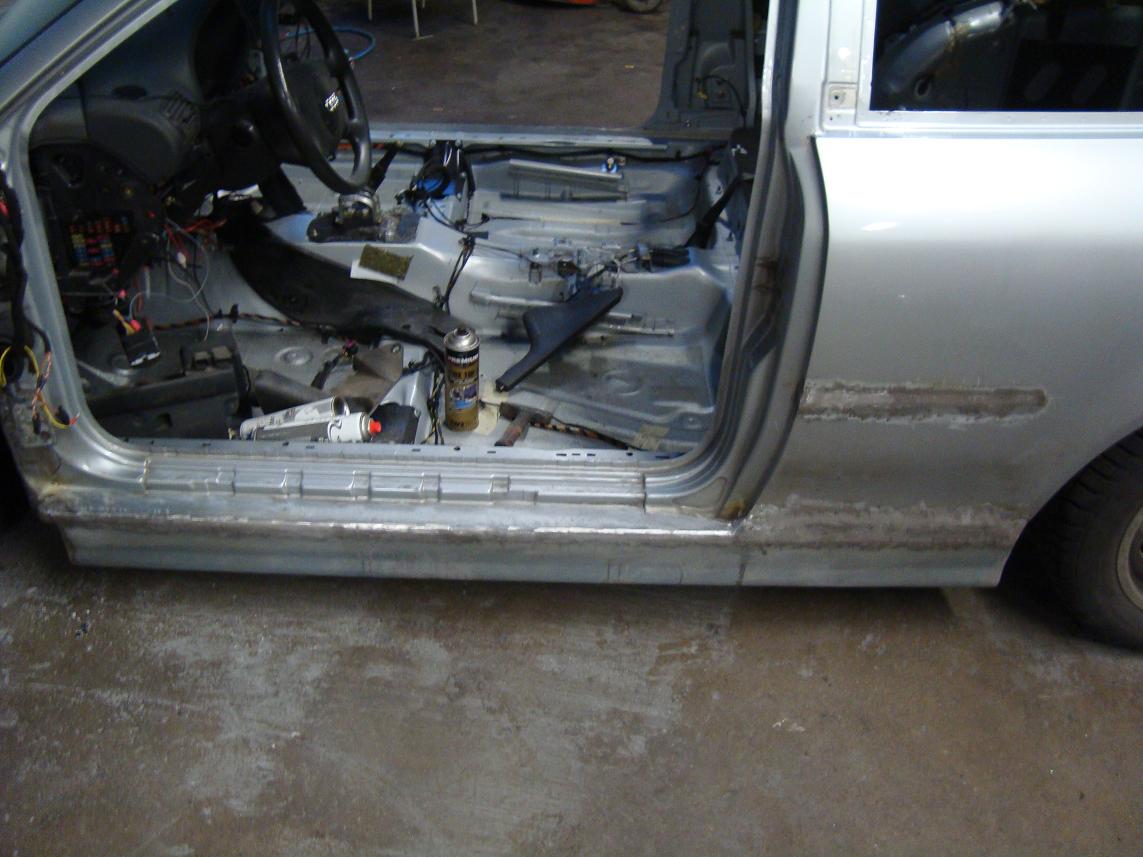

nach 20 stunden!
linke seite fertig mit schweißen und zinnen!
die 8L VFL Krankheit: Rost am dachfalz!
nicht nur da wo blässchen sind, rostet es…
NEIN, die ganze leiste Entlang :confused:

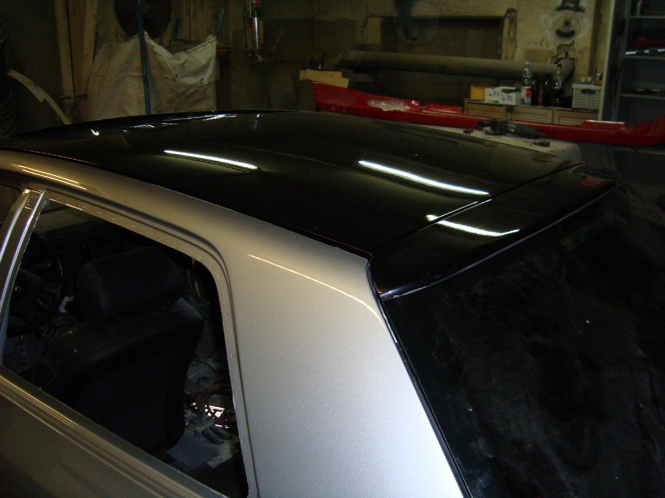

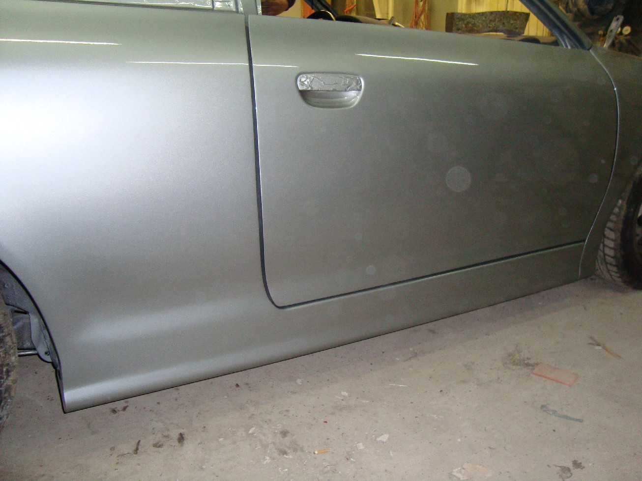

In welcher Farbe wird er lackiert ?
wieder Silber, aber Dach Schwarz ohne Antenne :breaker:
hatte ich auch, sah fast noch schlimmer aus…
Ohne Sandstrahlen geht da aber nix du… :wink:
Schleifen alleine hilft nicht…

schau das du nachher eine durchgehende Naht hast…grade durch das verzinnen kann sich schnell mal dahinter Rost bilden…denk dran den raum dahinter gut mit Hohlraumversieglung zu fluten
richtig :cap:
ich verwende die alte leiste wieder!
die ist aus alu und hat den ausbau überlebt!
unter den leisten rostet es ja!
nicht die leiste selber!
