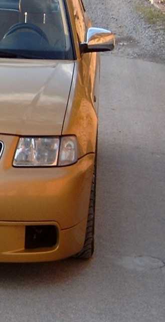

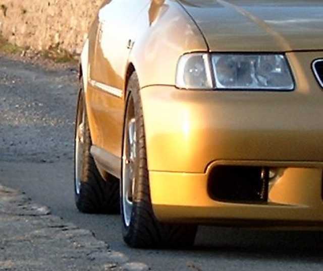

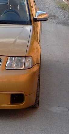

@futterkohl
anbei mal 2 Bilder von meinen 7,5x17 ET30:
da steht nix aus dem Radkasten raus. Demnach steht bei 7,5x17 ET36 erst recht nix aus dem Radkasten… (mit 225/45-er
Du kannst übrigens auch 215/45-er Reifen nehmen. Das sieht besser aus und bringt wieder etwas Platz… :slight_smile:
Gruß Mackie
