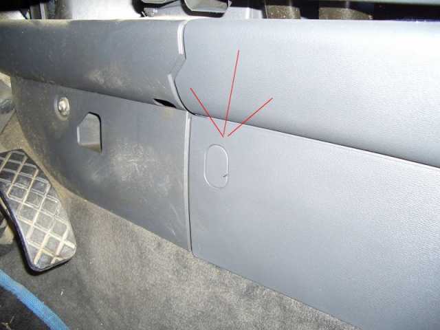

hab grade ma deine gallery durchgesehn…im innenraum das teil was du um den schalthebel blau lackiert hast…wie hast du das rausbekommen???
es gibt insgesamt 4 verdeckte schrauben am rand von dem Plastikteil ,da muss man so kleine Plastikabdeckungen die ein bißchen nach innen stehn mit nem schraubenzieher aufdrücken dann sieht man die Schrauben. Dann gehts aber noch nicht ganz ab, 2 Schrauben sind noch unter dem Aschenbecher hinten versteckt. Also insgesamt müssen 6 Schrauben raus, vorne 4 und hinten 2. Die Schraubabdeckungen an der Seite sieht man schon , musst mal genau hinschauen …
Ein bißchen heickel is es dieses riesen Ding um den Schaltknauf rauszuheben, aber mit ein bißchen Gefühl und verdrehen des Schaltsacks gehts schon …Ich hoffe ich konnte helfen
könntest du mal ein bild machen wo du die schrauben einkreist? damit ich weiß wo GENAU die liegen…wäre cool!"
Ja kann ich machen , dauert aber ein bißchen. Du bist dir aber schon im Klaren das Lackieren ne SchweineArbeit ist !? Ich hab für alle Teile um die 4 Tage gebraucht mit Abkratzen des alten Lackes und Schleifen und so, ca. so 20 Stunden insgesamt …

ok danke! aber das sind ja nur 2???
und ja weiß was das für ne arbeit is, hab die mittelkonsole und griffschalen selber lackiert (=

ja 2 auf der linken seite von der schaltkonsole und 2 rechts natürlich und dann noch die hinten unterm aschenbecher

ok danke (=!
nur bau ich damit nicht den GANZEN Mitteltunnel aus?
