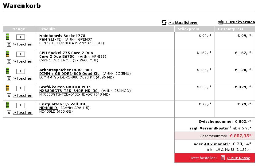

also leute,
war nochmal beilaternate…
hab das mal ausprobiet, ein paarratschläge von euch zu beherzigen…
nur das problem ist es sind grad mal 20 euro, gut haben oder nicht haben…
und noch ne frage zu dem sli, bei der graka steht bei belegt 2 slots sli fähig… heißt das die belegt wirklich die 2 salots schon oder kann ich irgendwann die gleiche karte nochmal einbaun…?
schauts euch an:
Die Grafikkarte hat so nen Großen Kühlkörper + Lüfter, daher wird ein Slot unzugänglich für weitere Steckkarten.
Du kannst auch später noch ne zweite GraKa einbauen, solang karten und mainboard sli-fähig sind, muss man dann evtl umkonfigurieren.

Nimm statt der 8800er GTS Grafikkarte die neuere 8800GT. Die hat schon den neueren Chipsatz verbaut und kostet "nur" ca. 250€. Oder du wartest auf die neuen Karten von ATI.
Beim Prozessor würd ich auch eher zum Core 2 Duo greifen.
Da hast du dann wieder ein paar Euros gespart.
wie mein Vorredner bereits sagte!
Nimm die 8800 GT dieses hat bei Benchmarks super abgeschnitten sogar besser als die vermeidlich teureren!!
Netzteil kann ich enermax und be quit empfehlen. min 450 Watt eher 550watt falls du mal was großes bauen möchtest.
Netzteil ist übrigens nicht zu vernachlässigen. Geradebei den core 2 duos.

Ram mit CL4 würde ich auf gar keinen Fall holen. Der Mehraufwand lohnt sich für dich nicht. Core Duo 2 Systeme profitieren vielmehr von einem hohen FSB, aber ich möchte jetzt auch nicht zu sehr ins Detail gehen.
Immer dieses gefährliche Halbwissen… :old: Also nehmen wir mal den Q6600 (4x 2,4 GHz) und den günstigen E6750 (2x 2,67GHz): da beträgt der Unterschied schon satte 60 € in der Anschaffung. Macht also schon einen Unterschied. Ich würde aktuell nicht zum Quad greifen, lohnt für den Threadersteller und dessen Verwendunszweck einfach nicht.
@allstar: Was ist mit 20 €? Wo is da das Problem? Hab ich jetzt nicht ganz verstanden. Irgendwie bringst du mit dem SLI was durcheinander glaub ich.
Also nochmal: SLI bedeutet, zwei Grafikkarten im Verbund. Deshalb gibt es Mainboards, die das unterstützen. Steht dann oft mit dabei.
Aber vergiss SLI komplett: 2 Grafikkarten machen KEINEN Sinn. Das ist nur für Leute gedacht, die Unmengen an Geld in ihre PC-Systeme stecken. Ich weiß nicht, wer dir hier SLI empfohlen hat, aber es macht einfach kein Sinn. Bevor jemand was anderes sagt: ja, es macht natürlich Sinn, aber Aufwand und Ertrag stimmen nicht. Für deine Vorhaben ist eine Grafikkarte völlig ausreichend.
Bei einem SLI System brauchst du nur ein größeres Netzteil, der Stromrechnung tut es auch nicht gut und du brauchst ein Mainboard, was auch noch teuer ist. Alles sinnlos, ums mal salopp auszudrücken.
Achja, noch ein Hinweis: kauf kein Board mit nForce 650 SLI Chipsatz. Also das von dir gewählte halte ich nicht gerade für die beste Wahl. Greif lieber zu einem von Gigabyte (siehe mein vorheriger Post), ist günstiger und dabei auch noch besser (schneller, stabiler, usw.)!

würd auch n Board mim P35 Chipsatz nehmen (Gigabyte). Ist ein sehr gutes Teil, und auch gar nicht mal so teuer.

mit der zusammenstellung weiter oben, die ich dir aufgelistet habe, und von einigen bestätigt wurde, bist du wieder gut im rennen!
und diese sache mit später ne 2. selbe Graka zu kaufen: vergiss es. ne alte zu bekommen wird 1. schwierig sein, 2. unterstützt sie dann bsp. nciht die neuesten Shader oder, wenns dann rauskommt, bsp. dx11.
das problem hätteste nciht, wenn du dann mal ne komplett neue holst. Die 8800GT/-S/-X werden auch lange Zeit reichen!
