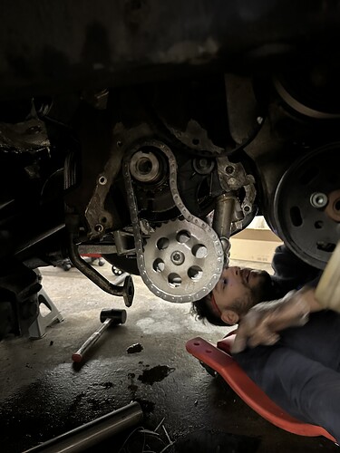

Wird hochgeladen: IMG_6922.png …

Wie löse ich diese schraube habe alles schon versucht
Ist das jetzt ein links oder recht gewinde?

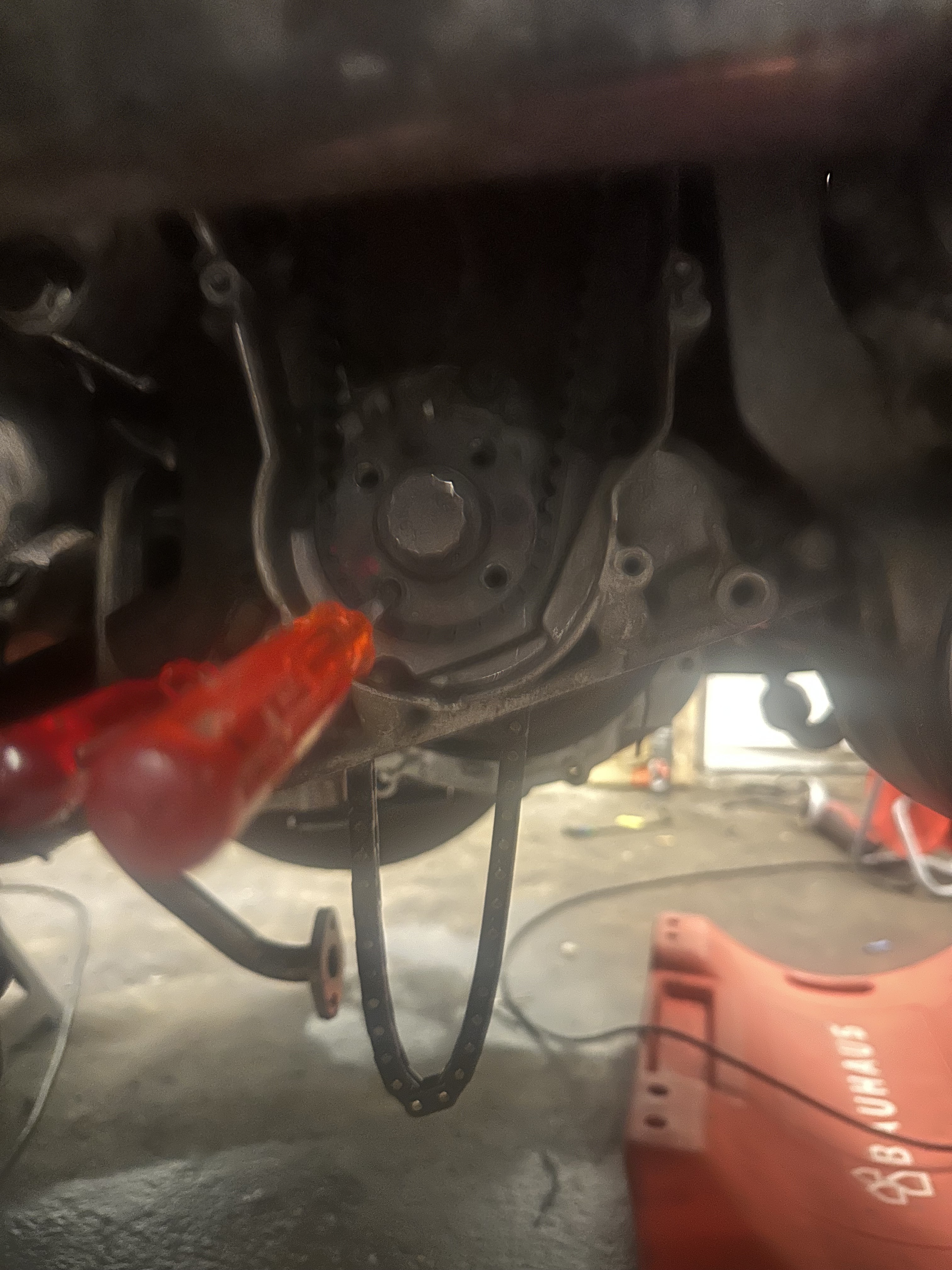

Hier ein kleines Update.
1 „Gefällt mir“
Wie hast du denn die Schraube jetzt ab bekommen

Parkside schlagschrauber mit 1853 nm

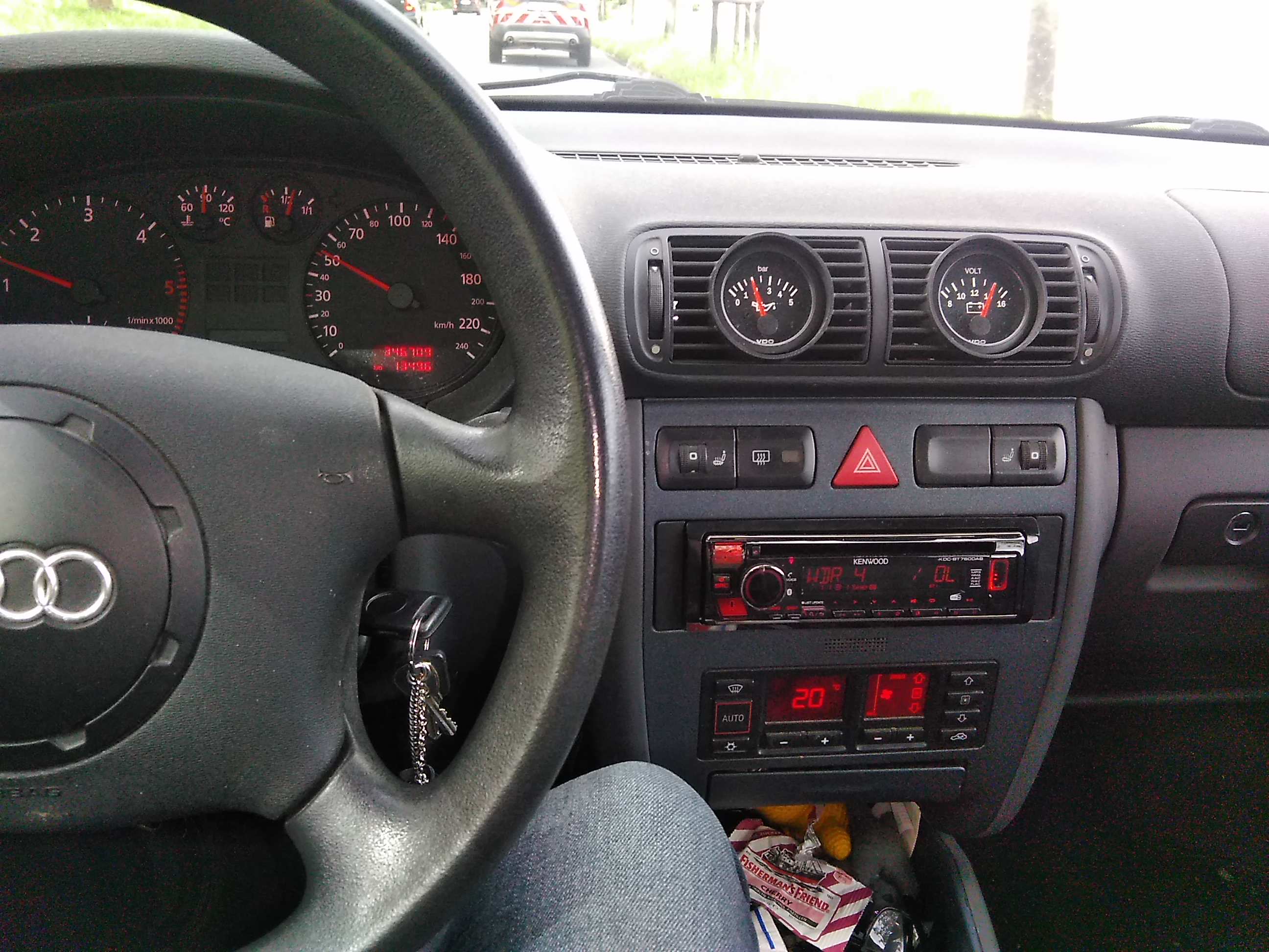

Das war jetzt auch nicht mal eben schnell gemacht, sondern schon mit einem gewissen Aufwand verbunden, aber ich habe an allen meinen Fahrzeugen, vor allem auch an den Moppeds, eine Öldruckanzeige verbaut.
Da durfte der A3 natürlich nicht hintenanstehen :sunglasses:.
Ich drücke dir weiterhin die Daumen.
2 „Gefällt mir“
Wow sieht gut aus.
Vowon hast du die genau und wie wird die angeschlossen?
Grüsse :slightly_smiling_face:
