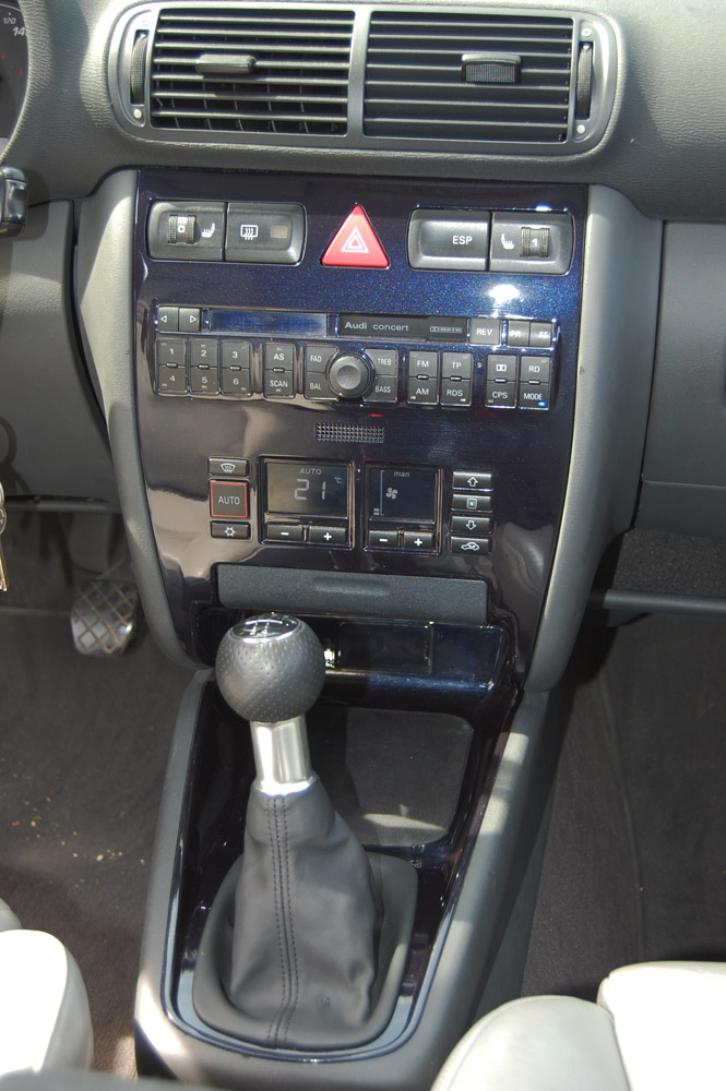

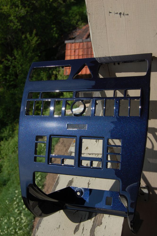

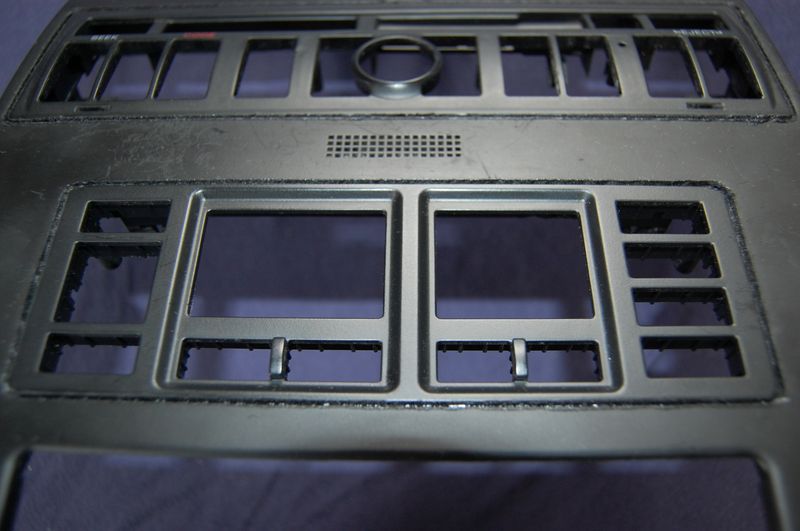

Mittelkonsole
  • in Originalgröße öffnen - Umbau abgeschlossen! :hurra:
    0479783001304686808.jpg|200x

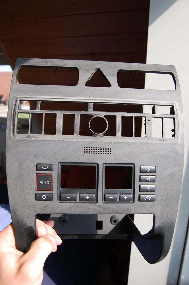

Rückansicht. Beim Radio muss noch das Datenkabel angelötet werden, um die Mittelkonsole auch wieder ausbauen zu können.
0012934001304679946.jpg|200x
Hätten wir das geschafft. Jetzt muss erst wieder alles auseinander gebaut werden, um es bei mir in's Auto zu platzen. :yes:

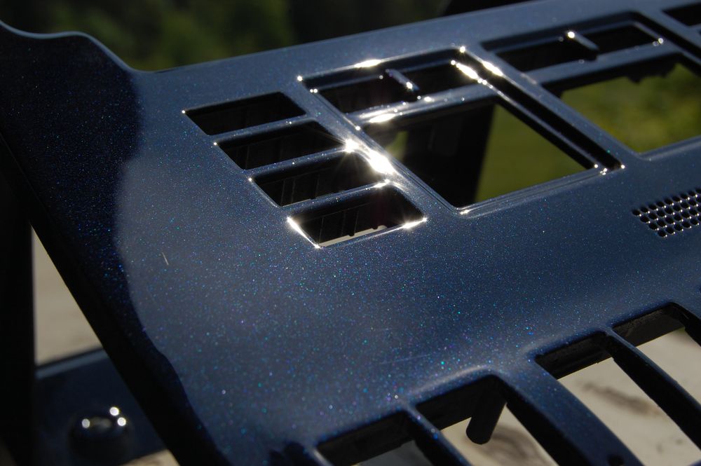

0783349001304679600.jpg|200x

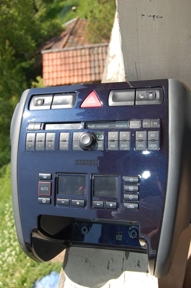

Eben vom Lackierer abgeholt. Jetzt müssen die Innenseite der Tasten nochmal nachgeschliffen werden, bevor ich wieder alles zusammenbauen kann
0637260001304673560.jpg|200x
Eben vom Lackierer abgeholt. Jetzt müssen die Innenseite der Tasten nochmal nachgeschliffen werden, bevor ich wieder alles zusammenbauen kann.
0330561001304673334.jpg|200x

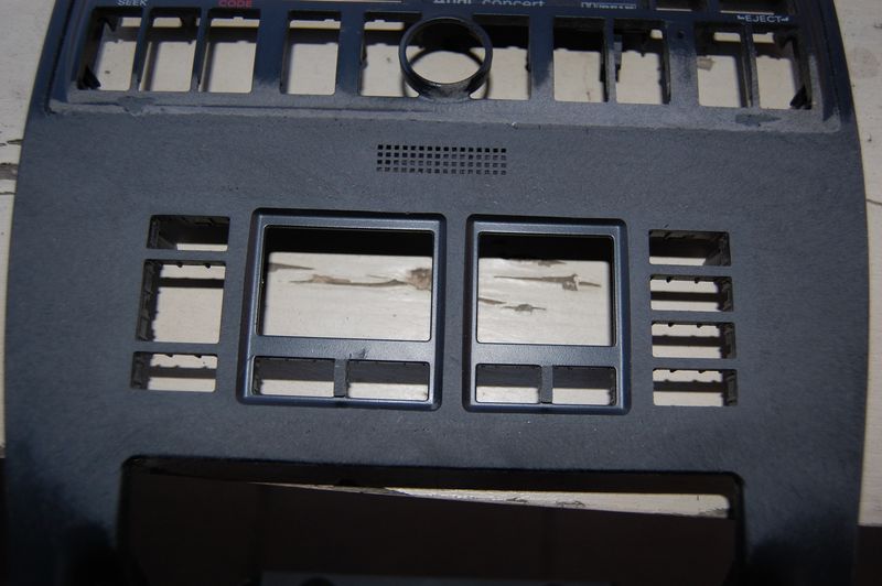

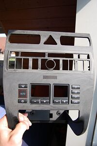

…den Rest macht dann der Lackierer. :yes:

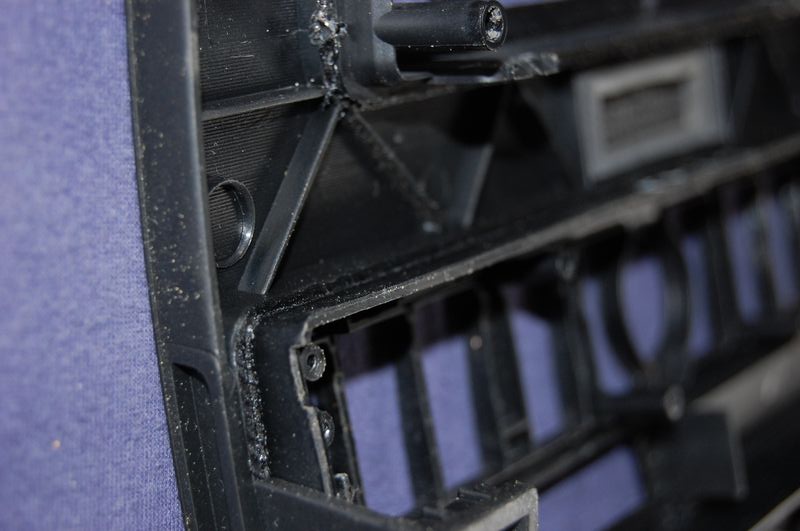

0375381001304496124.jpg|200x

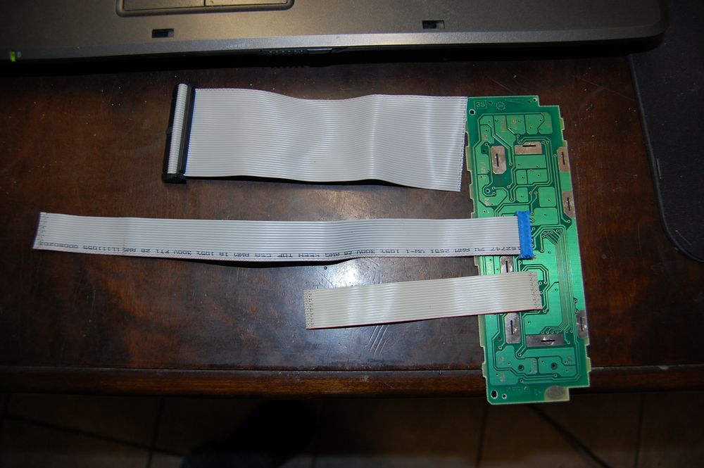

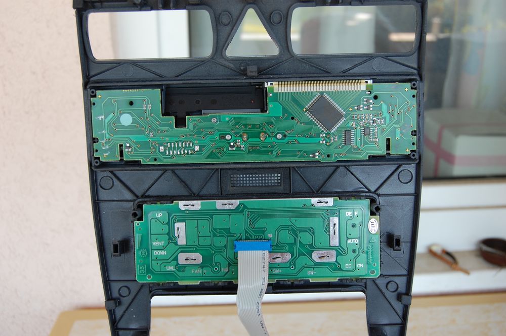

So finden die guten alten IDE-Kabel vom PC auch wieder ihre Verwendung. :yes:
Um später die Mittelkonsole ggf. wieder abbauen zu können, werde die Kabel vom Bedienteil zur Klimasteuerung verlängert. Selbiges steht dem Radio-Bedienteil auch noch bevor.
0582976001304460727.jpg|200x
Das Klima-Bedienteil hätten wir… :yes:

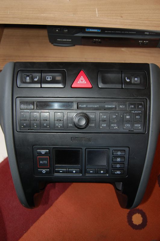

Frage: Sinn ?
wenn die übergänge alle weg sind und das ganze teil in schwarz klavierlack getaucht wird, sieht es mit sicherheit ziemlich hammer aus.
es stört doch immer, das die blende der klima und des radios anders farbig sind, wenn die blende klavierlack ist
Der Papa hat's erkannt! :yes:
Wird aber Mingblau, nicht Klavierlack. :wink:
ok stefan, passend zur aussenhaut :dafuer:
den kassettenschacht würde ich noch irgendwie eleminieren
Passend zu den Griffleisten und den unteren Teil der Mittelkonsole. Die sind ja schon lackiert.
Hatte ich kurz überlegt, aber dann verworfen. Es soll ja dezent sein und nicht gleich auffallen. Den Wechsler habe ich ja im Kofferraum, da darf das Kassettending bleiben. :wink:
ein 1 zeiliges lcd dahin, wär doch was :zunge:
:vogel:
Okay, an sich ist die Idee nicht mal so schlecht. :wink:
Liebe zum Detail…!!!
:dafuer: finde es toll, dass du das umsetzt.
Mich würde interessieren wie du das mit den Tasten machst?
Lackierst du die auch oder bleiben die wie die sind?
Das wäre mir am liebsten, wenn ich diese mitlackieren könnte. Aber dadurch würde die Beleuchtung nicht mehr funktionieren. Also bleiben die Tasten wie sie sind - schwarz.
schicke Arbeit, bin auf das Ergebnis gespannt :dafuer:
nice stefan :dafuer:
Meine Blende wird diese woche fertig… 2Din und das klimateil… Das war auch meine IDEE…:dafuer:
finde es nicht schön! ab werk sieht besser aus…
Ich lasse mich mal überraschen ob's schlussendlich so wird wie ich mir das vorstelle.
Das man es nicht jedem recht machen kann ist ja klar. Schlussendlich muss es dann aber mir - und zwar nur mir gefallen. :yes:
richtig stefan. ich finde den zwischenstand schon sehr vielversprechend. ich lass mich mal überraschen.

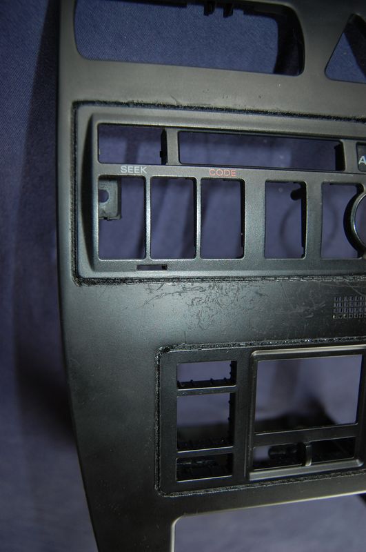

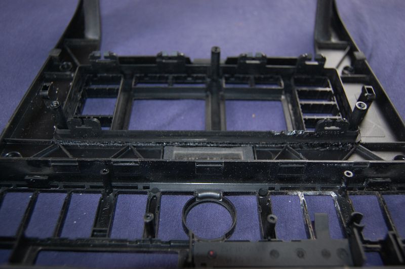

Wie hast du das gemacht, klebt & gespachtelt?
Da ist nichts geklebt oder gespachtelt. Das ist alles geschweißt!
Hast du nen "Kunststoffschweisser" im Bekanntenkreis, oder machst du das selbst?
Falls ja, mit welcher Ausrüstung hast du das Klimateil eingeschweisst?
