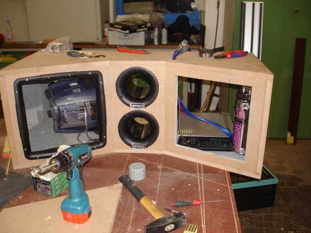

ich habe endlich nach ca. 20 Stunden Arbeit meine Kiste fertig …
verbaut sind verschiedene Komponenten schreibe euch mal nur die wichtigsten Daten damit man sich was drunter vorstellen kann! die restlichen Daten könnt ihr zur Not ja selbst gucken

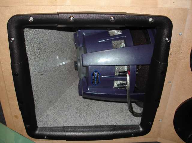

Sub: Emphaser EX12 T4
  • Belastbarkeit: 1000 Watt RMS
  • Impedanz: 4 Ohm
  • Frequenzbereich: 20 - 100 Hz
  • 2-fach gestackter Strontium Ferrit Magnet
  • 3" Schwingspule
  • 4-Lagen Wicklung aus CCAW

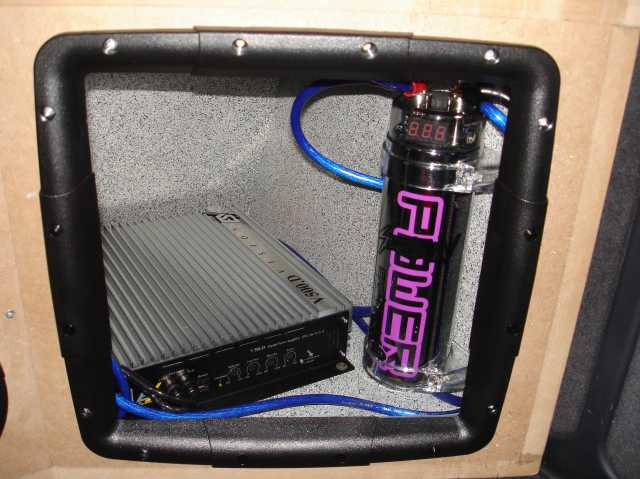

Cap : Zealum 1F

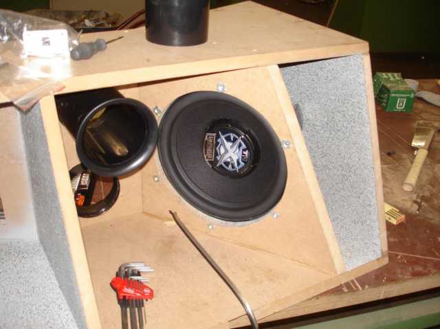

sonst sind verschiedene sachen verbaut wie Plexiglasfenster von Emphaser, Kupplungssystem von Emphaser, 2 Bassreflexrohre auch von Emphaser
Alles ist mit einer Zeamlum-Sicherung abgesichert ( 60 A )

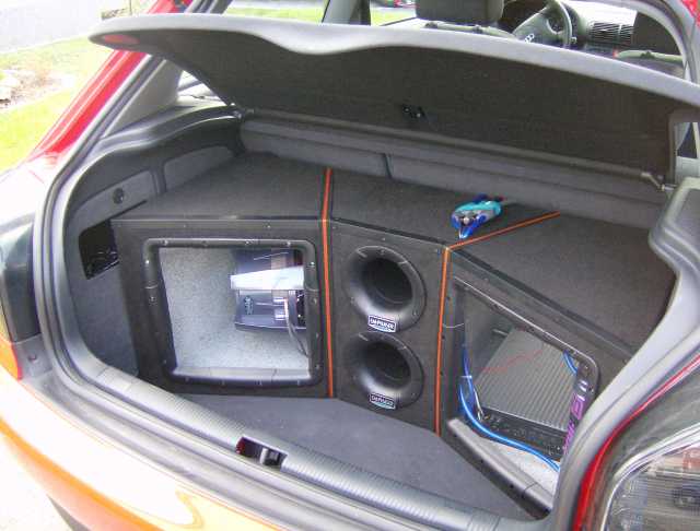

was haltet ihr davon ?

Sieht richtig gut aus. Was haste den für das Material ungefähr ausgegeben?
also ich habe für alles …
also hifi-komponenten und sachen wie stoff unf holz etc.
ca. 900 euro ausgegeben

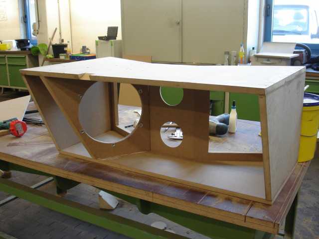

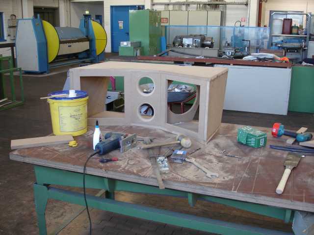

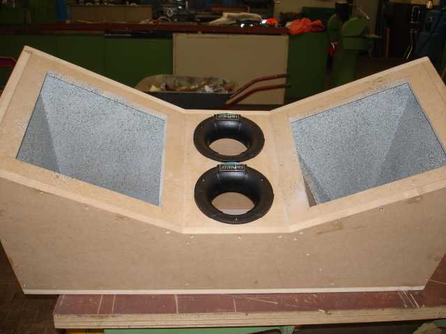

hat die Kiste überhaupt genug volumen?
Das wollte ich auch gerade mal anmerken. Wurde das Volumen berechnet oder so das die Kiste gut aussieht? Ich würde jetzt mal rein gefühlsmäßig tippen das die Kiste viel zu Klein ist.

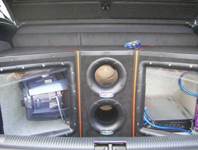

Also abgesehen vom evtl. nicht beachteten Volumen sieht die Kiste wirklich gut aus. ABER: Das mit den Kabeln geht ja mal gar nicht!!! Wie viel Arbeit bzw. wie viele Stunden hast du dafür gebraucht??? Da hätte es 20 Minuten mehr gebraucht, die Kabel vernünftig zu verlegen und die nicht oben drauf einfach so rauskommen zu lassen!!!
Sonst aber gut!
Jo, sieht ganz gut aus, wenn di die Kiste nochmal aufmachen kannst versteckste die Kabel, dann ists Top!
Volumen würde mich auch interessieren
Optik: 1- (Abwertung wegen der Kabel)
Klang: ?
In der B-Note 2 Punkte Abzug, weil der Kofferraum nicht mehr da ist.
:lol:
ja die kiste kann ich rausnehmen wann ich will und das mit dem stecker ist erstmal solange bis ich das vernünftig verlegen kann
es ist sehr easy und geil mit dem stecker da ich die kiste rein und raus heben kann wann ich will abgesehen davon das ich das ding gerade mal zu 2 rausbekomme ^^ wiegt nen paar kilo
Nice haut bestimmt einiges raus, aber meinen Kofferraum benötige ich öfters für Wasserkisten :smiley:
Gut, dass „du“ es noch rausnehmen kannst. Wieviel kg hat die Konstruktion denn? Nicht, dass du jetzt Keilform hast und hinten liegt er tiefer als vorn

wenn rechts noch mal der gleiche woofer drinne wär, würds noch besser aussehen, sonst daumen hoch!
jo ich habe auch überlegt den woofer nochmal zu holen nur dann hätte der verstärker nicht mehr soviel leistung gehabt für beide und das wäre mir dann nen bissel teuer geworden ^^
habe so alleine schon ca. 900 bezahlt ^^
ich denke mal das ding wiegt komplett sowas um die 30 kg

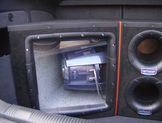

der läuft ja mit 300 watt, reicht des aus?
weil der braucht ja eigentlich so um die 1000 watt zum richtig arbeiten.
das dachte ich auch und habe gegrübelt aber dann habe ich mich mal stundenlang ans internet gehaftet und habe gesurft …
ich habe nach langer arbeit und schreiberei gesagt bekommen das es nicht optimal ist ihn an 1000 watt zu heften da es einfach nur ein paar doofe daten sind die die leute beieindrucken sollen…
sowas im bereich 500 - 750 watt würde schon sehrrr reichen
und da ich den verstärker in einer limitierten auflage bekommen habe also in chrom und er 300 watt liefert dachte ich mir das machste so ^^
und ich sag es euch das reicht allemal also ich kann denn Fader vom radio in den bereichen -15 ( hinten ) nach +15 (vorne) einstellen und ich lasse den fader bei +8 ^^ ( also könnte noch 23 stufen weiter den bass aufdrehen) sonst wird es zu heavy.

Ich vermuter auch, dass du das Volumen nicht berrechnet hast, was besonders bei einem Bandpass wie du ihn hier gebaut hast sehr wichtig ist. Die Ports (Bassreflex Rohre) wirst sicher auch nicht berechnet haben, da ich nicht sehe, dass sie abgeschnitten sind oder so.
Dann denke ich, dass die Enstufe etwas unterdimensioniert ist für den Woofer - 500 echte Watt sollten es schon sein, wobei er bei 300 auch noch recht gut gehen sollte, bis die Endstufe eben ins clipping kommt.
Klanglich vermute ich, dass du im oberen Frequenzbereich nen schönen Mount Everest hast und sonst bestimmt auch ne schöne Berg-Tal-Fahrt. (Dröhnt bestimmt ordentlich)
Wird sich wohl etwas verwaschen und sehr unpräzise anhören.
Also nichts für schönhörer.
Aber ich muss trotzdem sagen, dass es dir sonst sehr gut gelungen ist. Verarbeitung sieht gut aus und auch sonst handwerklich gut gelöst.
Was du noch machen könntest… schwarze spanngurte gg
P.S.: ist die Kiste im geschlossenen bereich auch 100% dicht?
