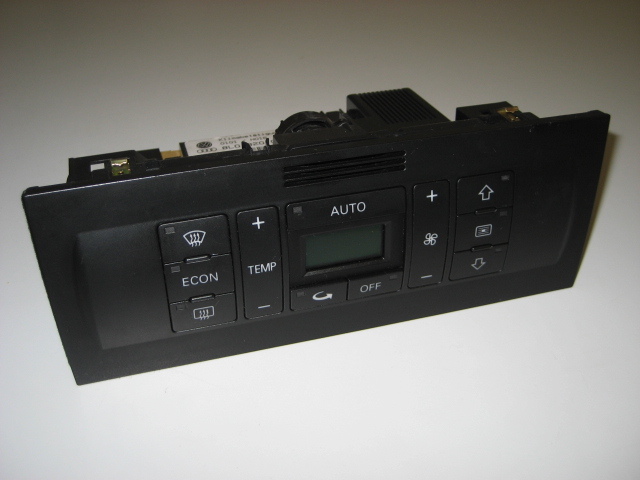

Habe in meinem A3 eine Klimaautomatik. Weiß jemand wie man die Klima abschaltet. Es soll nur die Lüftung laufen.
Sinn der Frage: Kurz vor Fahrtende sollte man die Klimaanlage ausschalten, damit das Wasser verdunsten kann.
Du klickst auf das Schneeflockensymbol, um sie ein- bzw. auszuschalten. Erscheint das Symbol im Display, dann ist sie an, andernfalls ist sie aus.
Schätze mal die Klimaautomatik deines 8L hat eine ECO - Taste. Damit schaltest du den Klimakompressor aus und lediglich durch die Lüftung wird versucht die eingestellte Temperatur zu erreichen.

@ legastheniker
Das funktioniert vielleicht beim VFL-Modell. Jedoch hat das FL-Modell ein anderes Klimabedienteil. Siehe Foto
@MO3474
Wie wärs mit dem "Off" Knöpfchen ?
@toxical
Dann ist die Lüftung auch aus, wenn ich den Off-Taste drücke
Ach so, sorry. Stimmt ja :).
Du musst auf Econ klicken, dann ist sie aus, aber die Lüftung läuft weiter.
Econ == Ökonomisch
