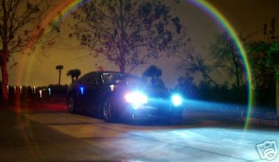

Magic Plus Xenon Effekt Birnen / wer kennt die?
Kennt jemand diese Xenon-effekt Birnen?
Die sind Made in Germany und keine China-scheiß!
http://cgi.ebay.de/2St-H1-H3-H4-H7-55-W-MAGIC-BLUE-XENON-8500K-SONDERPREIS_W0QQitemZ180204731604QQihZ008QQcategoryZ28643QQssPageNameZWDVWQQrdZ1QQcmdZViewItem

Sieht echt gut aus auf den Bildern, für 8,90€ kann man da nicht viel falsch machen :slight_smile:

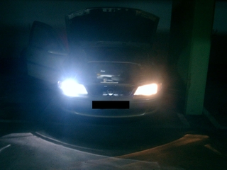

Hab seid ner Woche auch Xenon drin. Mit 6000K, also möglichst Seriennah.
Für die Leute die es interessiert: funktioniert wirklich super diese Kits!
Hab mich nur bisher noch nicht getraut das hier in diesem Forum zu erwähnen, da man sonst mit sicherheit direkt wieder der Schwerverbrecher ist…
Nein, ich Blende niemanden - die Scheinwerfer sind relativ niedrig eingestellt.
Nein, bei mir hinten kann keiner mitfahren - da sitzt der Käfig.
Ja, es ist für mich ein erheblicher Sicherheitsgewinn - man sieht einfach mehr.
