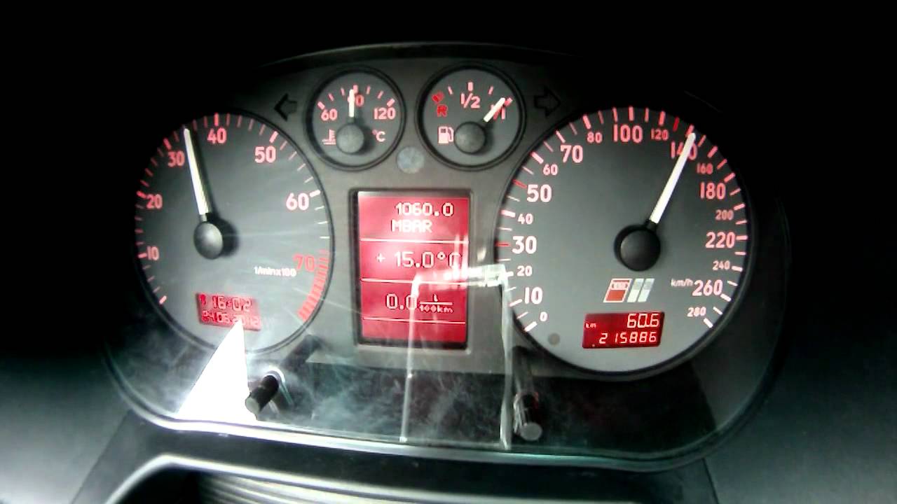

Aktuell fährt er mit der Einfahrsoftware und 1,4bar LD schon relativ ordentlich. Diese Woche soll noch die neue Software kommen.
Hier ein paar Bilder vom Wagen:
frisch poliert:
EIn Video des aktuellen Stands möchte ich die Tage auch noch hochladen.
