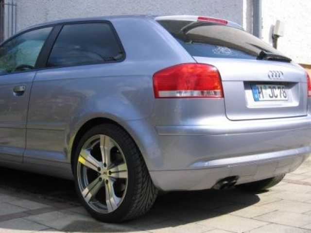

Am Freitag war meiner mit Liquid Glass drann. Ich glaub ich hab jetzt schon die 5te Schicht drauf :grins:
