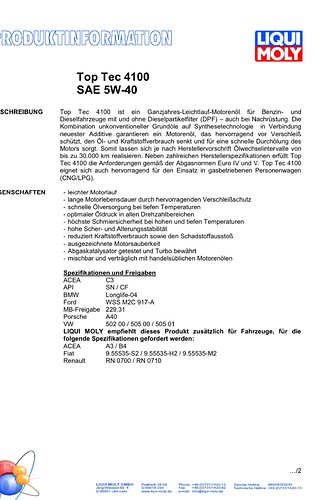

bin mir irgendwie nicht ganz sicher ob das Öl, für meinen 1.6 Bj. 98 mit LPG das Richtige ist. Laut der Öl Seite und das Datenblatt, Ja aber auf den Behälter steht kein 50200 drauf nur 50500/01 :thinking: habe keine Lust was falsches einzufüllen. Vielen Dank im Voraus.

Laut deiner und die die ich habe passt es und laut Liqui Moly, wenn ich mein Auto eintrage, kommt es auch auf die Liste :thinking:

Wie versprochen die Antwort von Liqui Moly „vielen Dank für Ihre Anfrage und Ihrem Interesse an LIQUI MOLY Produkten.
Technisch spricht nichts dagegen, für Ihren Audi A3 unser LIQUI MOLY Top Tec 4100 5W-40 zu verwenden,
da dieses Öl von seiner Formulierung her der ebenfalls zulässigen Spezifikation VW 501.01 entspricht.
Hinzu kommt, dass bis Sommer 2020 dieses Öl ebenfalls namentlich die VW 502.00 erfüllt hat.
Diese Freigabe darf aber nicht mehr namentlich geführt werden,
da VW die 502.00 in Kombination mit aschereduzierten Ölen auf Basis der ACEA C3 nicht mehr zulässt.
Bei weiteren Fragen stehen wir Ihnen gerne zur Verfügung.
